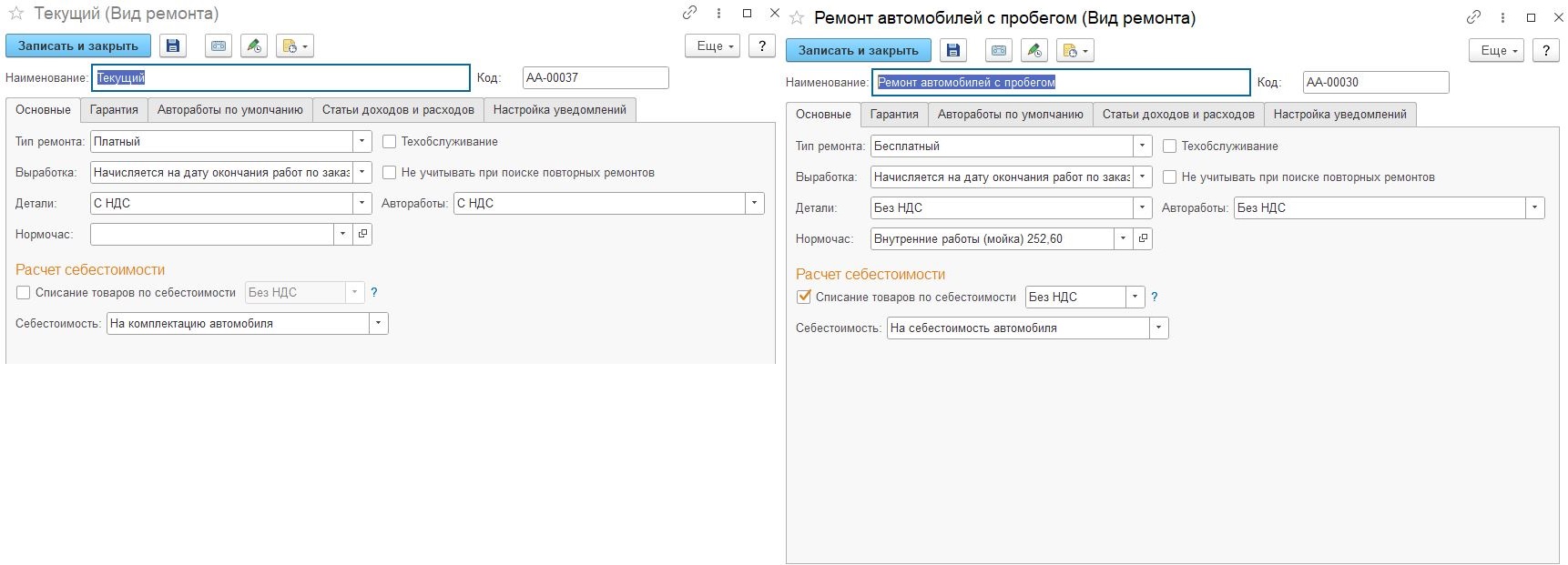

Покажите Скриншот Справочника Виды ремонта - где виден "Ремонт автомобилей с пробегом".
Это переименованный предопределенный(с точкой)?
Внутри него какое значение строки - Себестоимость?

Нет, это не переименованный предопределенный вид ремонта. Созданный нами. 28.03.2024 11:51:16 - Мастер создал ЗН с видом ремонта "Текущий", а надо было выбрать "Ремонт автомобилей с пробегом". Что и хотели сделать сегодня, отредактировав ЗН.
Поменяйте себестоимость в Текущем.

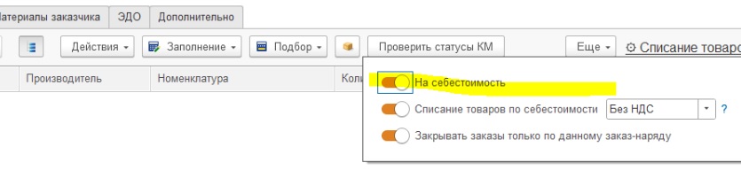

На комп. автомобиля - это проверка наличия автомобиля на складе при Проводки.
Меняю на "На себестоимость автомобиля", сохраняю, значение восстанавливается "На комплектацию автомобиля"
Уточнила: для непредопределенных - признак "На себестоимость" проверяет наличие автомобиля на Складе
Что-то я окончательно запутался. Меняем вид ремонта "Текущий", на  "Ремонт автомобилей с пробегом". В каком виде ремонта что на что надо поменять?
Так и есть в виде ремонта "Ремонт автомобилей с пробегом" признак "На себестоиомсть". И в начале топика именно и спросил про возможность определять владельца (проверять наличие автомобиля) только не на дату, а на время. По-моему ситуация рядовая. Человеческий фактор.
Вам же не требуется проверять наличие на складе(именно на это текст ошибки)? - значит снимать Признак "На себестоимость" надо(вручную).

Если я сниму признак "На себестоимость" и закрою ЗН, он закроется, но не будет сформированы движения в Регистре накопления "Остатки автомобилей" и не будет увеличена себестоимость автомобиля.
