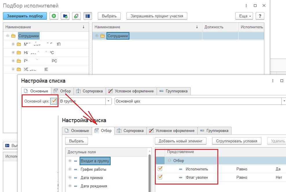

Добрый день! Пользователь заходит в форму настройки подбора исполнителей авторабот. Подстраивает отбор под себя через кнопку "Еще" - "Настроить список", в надежде, что в следующий подбор эти настройки будут установлены по умолчанию, но нет, настройки слетают каждый раз и ставятся те, которые указаны по умолчанию из программы. Каждый раз входить в "Еще" - "Выбрать настройки" сохраненные пользователем - это как-то сильно утомляет.  Есть ли какой-нибудь способ, что бы пользовательские настройки отбора вызывались по умолчанию и не приходилось их все время менять?
На картинке настройки по умолчанию из программы. Если эти галочки все убрать, закрыть форму подбора исполнителей, а затем заново открыть, то галочки снова на месте.
Сергей Квашнин, Добрый день!
Да, отбор строго закреплен в коде программы.
Обращаем внимание, что для Релиза 6.1.07.21 добавилась Настройка в
Персональные права и настройки: e1cib/command/Обработка.ПерсональныеНастройки.Команда.ПерсональныеНастройкиПанельНавигации
"Устанавливать отбор по цеху при подборе исполнителей" 41284
(При редактировании заказ-нарядов устанавливается отбор исполнителей по цеху из карточки сотудника. )
/forum/user/102487/ Сергей Квашнин, Добрый день!
Неожиданно :(
