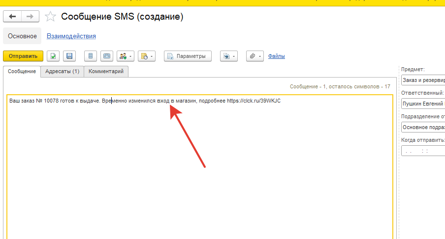

Добрый день! При изменении текса сообщения вручную, текст обратно заполняется автоматически из шаблона. Получается не удается отредактировать текст сообщения.
Евгений, по СМС в 6.1.08 поставили Требование - 68625.
Патч будет на Сайте Обновлений доступен по готовности.
