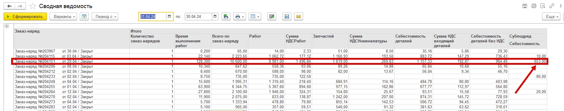

Обратили внимание на такой момент - при формировании отчета Сводная ведомость туда не попадают расходы на субподряд,если они были вне периода отчета.
Например, делаем отчет за апрель. В нем есть ЗН, которые были начаты еще в марте и по этим ЗН в марте были услуги субподрядчиков.
Так вот в отчет Сводная ведомость за апрель эти субподряды не попадают.
Хотя если делать отдельно отчет по субподряду, то там данные есть, даже если они были не в апреле, а в марте или ранее.
Как быть в такой ситуации?

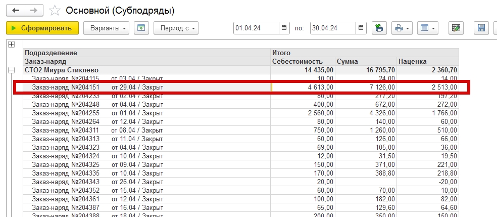

Покажите, пожалуйста, своим Скриншотом в чем именно заключается проблема.
На типовой Демо 6.1.08 вот такая картина общая и только за Апрель:

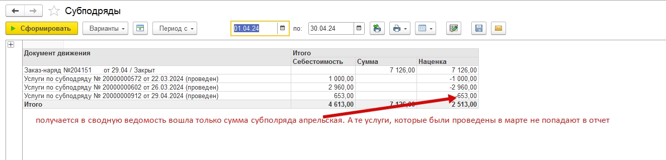

Прикрепляю скриншоты. Получается, что если услуга субподрядная вне периода отчета Сводная ведомость, то она не отображается в отчете
