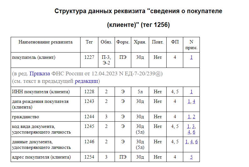

Тег 1256 - это составной тег.
Напишите нам на почту alfa@rarus.ru - Ваш рег. номер от АА, ссылку на эту Тему и сами ЛОГи кассы(уточните примерное время ошибки). Возьмем их на анализ при активной ТП.
А также покажите Скриншотом полного экрана наименование Драйвера в АА в Подключаемое оборудование: e1cib/list/Справочник.ПодключаемоеОборудование
