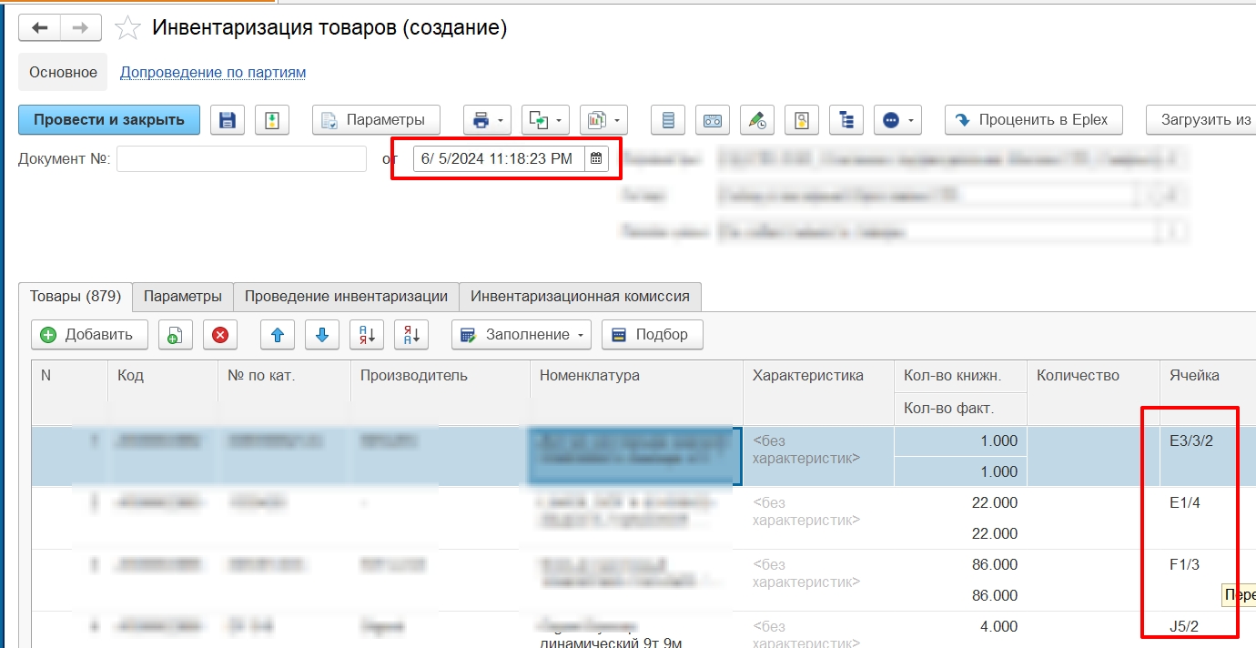

Альфа-Авто Инвентаризация товаров, слетают ячейки при смене даты
Конфигурация: Альфа-Авто: Автосалон+Автосервис+Автозапчасти КОРП. Редакция 6 (6.1.03.17)

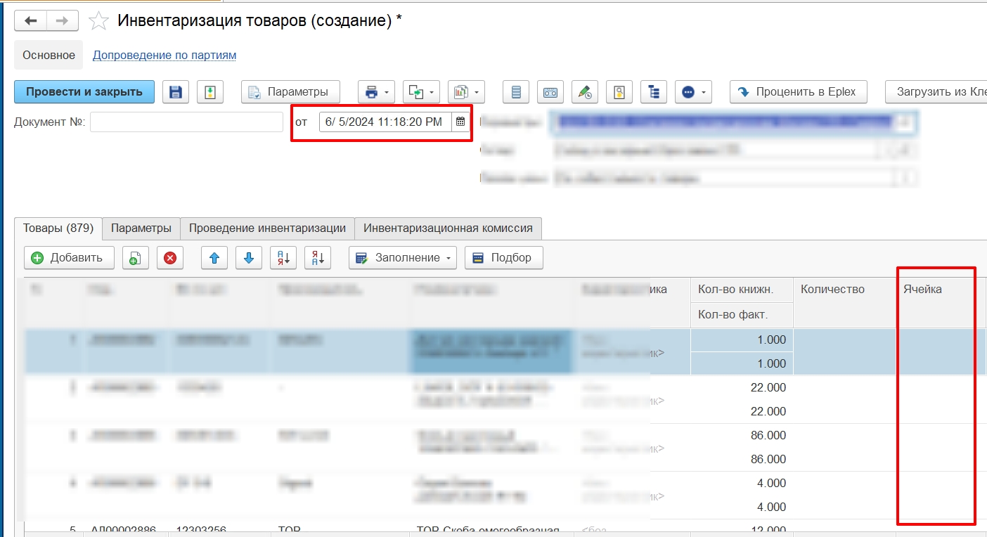

Прошу разъяснить, почему при смене даты в документе "Инвентаризация товаров" слетают данные в столбце "Ячейка" таблицы "Товары".

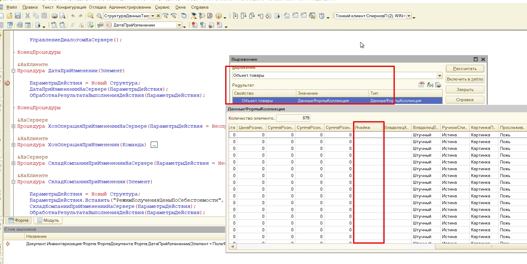

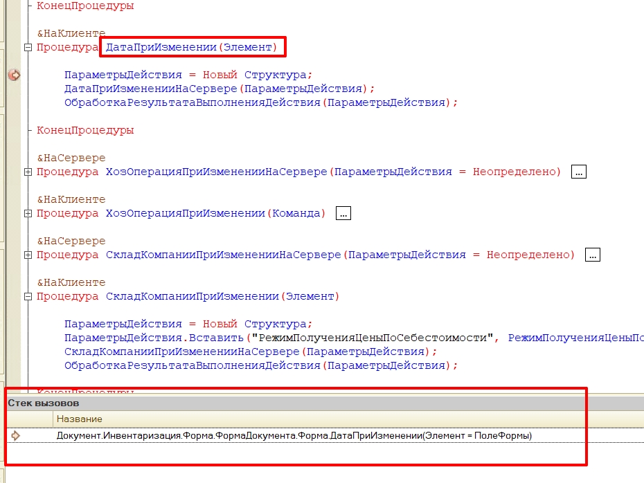

В конфигураторе при отладке видно, что никаких процедур/функций при смене даты (в момент изменения именно самой даты) не происходит (стек вызовов). Хотя в том же объекте "Товары" ячейки слетают.
Скрины прилагаю.
Кстати, реакция происходит не только на дату, но и на поле "Склад".
Причем склад может быть тот же. Дата может меняться даже на секунду.
Павел Смирнов, добрый день, на релизе 6,1,08,10 указанная вами проблема не воспроизводится, рекомендуем обновиться.
