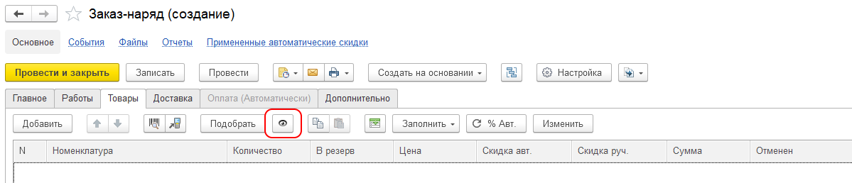

Добрый день !
В заказ-наряде в разделе Работы есть кнопка просмотра остатков ( глаз см .рис).
В заказ-наряде в разделе Автосервис такой кнопки нет.
Как смотреть наличие запчастей по заказ-наряду автосервиса ?
Святослав Евдокимов, добрый день!
Для ЗН Услуги автосервиса видно наличие при Подборе.
Подбор не подходит, так как заказ наряд от подбора до начала работ может находится в таком состоянии несколько дней.
Кроме того можно ждать запчастей от поставщика.
Может быть несколько заказ-нарядов на одну запчасть.
Когда товары набраны не видно наличие деталей на складе.
Это нужно чтобы ответить клиенту можно начинать работу или нет.
Поставила Требование пожелание для будущих релизов - 70391.
