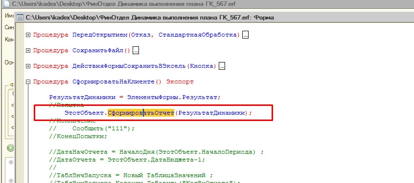

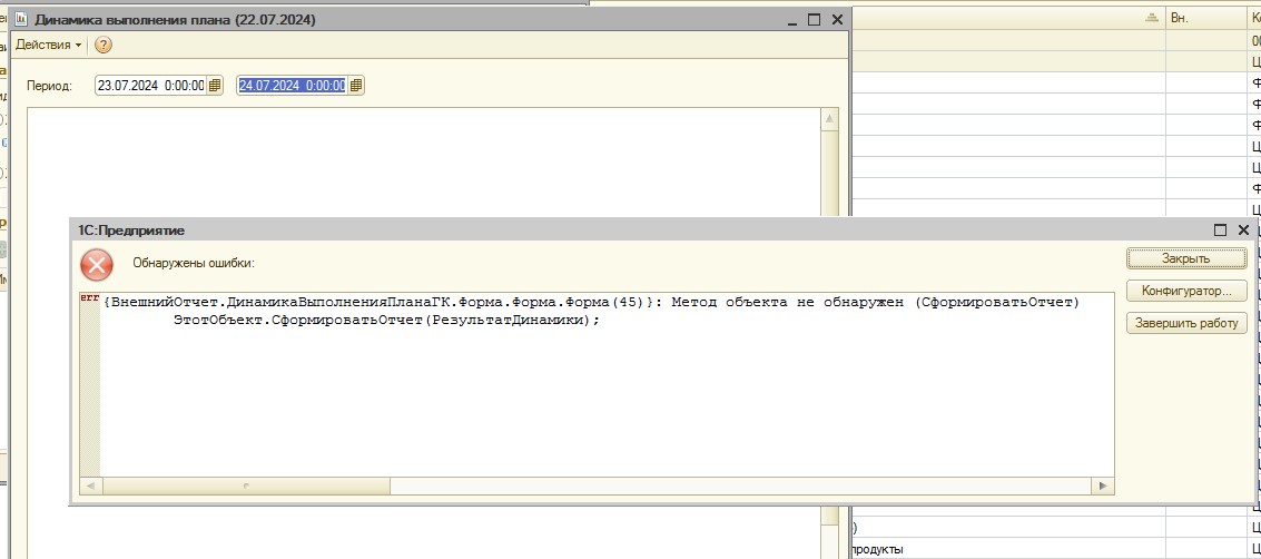

в какой-то момент возникла проблема: когда любой внешний отчет открываешь из справочника: внешние отчеты и обработки, открывается форма. Но при нажатии кнопки - сформировать выдает ошибку: Метод объекта не обнаружен (СформироватьОтчет)

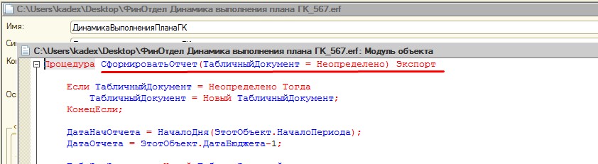

во вложении видно, что процедура вызываемая из формы объявлена в модуле объекта, как экспортная.
