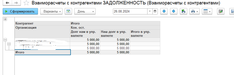

Взаиморасчеты Альфа-Авто: (6.1.10.10)
Подскажите пожалуйста почему не закрываются взаиморасчеты с клиентами. Неверно отражается задолженность покупателя.

нет, только приход и расход ден. средств.
Я общалась с вашей тех поддержкой, они не нашли ошибки в оформлении документов. Посоветовали обновиться до последней версии, но после обновления проблема не решилась.
поэтому открывать и закрывать нечего.

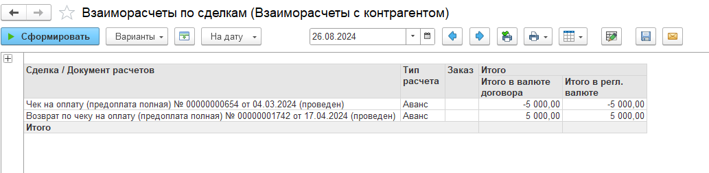

Поведение корректное.
Нужна Сделка для иного отображения. Например, Заказ покупателя, если это именно Аванс/Предоплата.
Платежные документы созданы на основании счета.
Счет не является сделкой, он в АА вовсе не делает проводок(ни одной).
Т.е. необходимо создать Заказ покупателя, и на основании этого документы создавать платежные документы?
так сделка и не состоялась, допустим есть только 2 документа приход и возврат денежных средств. Почему при возврате денег программа в Тип расчета ставит Аванс?
Потому что это был Возврат Аванса, тем более, что у Вас взаиморасчеты в карточке Договора скорее всего указаны По документам.
Да, можно делать Заказ покупателя и На его основании Платежный документ(Чек на оплату, ПКО, СБВ).
