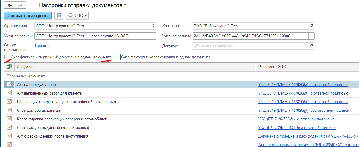

Какая у Вас тут настройка?
Галочки поставил переформировал документы

Можно ли сделать что бы эти галочки при создании Настройки отправки ЭДО проставлялись автоматически?

Как минимум нужны Скриншоты по настройки ЭДО с головным и обособленным Контрагентом.
Настройки автоматической нет по галкам, потому что с разным Контрагентам у Вас могут быть разные договоренности.
