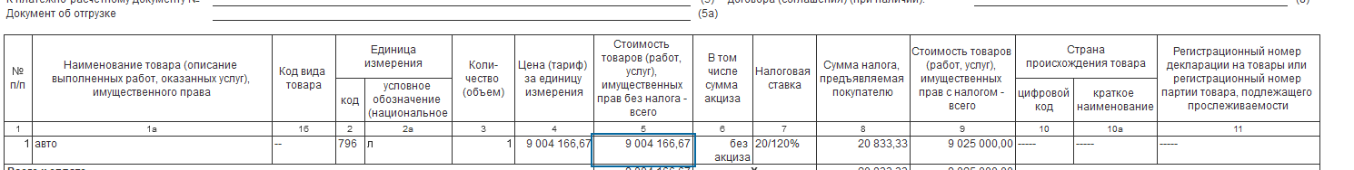

при выводе печатной формы счет-фактуры выданной на авто купленное у физ лица выдает такую строку.
в колонке 5 одна цифра.
рис 1

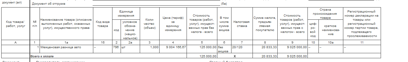

при выводе печатной формы УПД из того же документа цифра уже другая.
и наименование тоже.
рис 2
при отладке видно, что при печати счет-фактуры из закрытого модуля возвращается информация о том, что это авто не куплено у физ лица.
как исправить печать счет-фактуры?

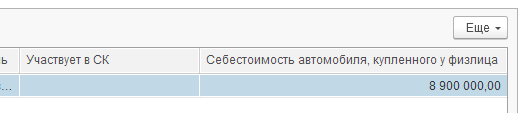

себестоимость авто в реализации присутствует
в упд же правильно печатает
