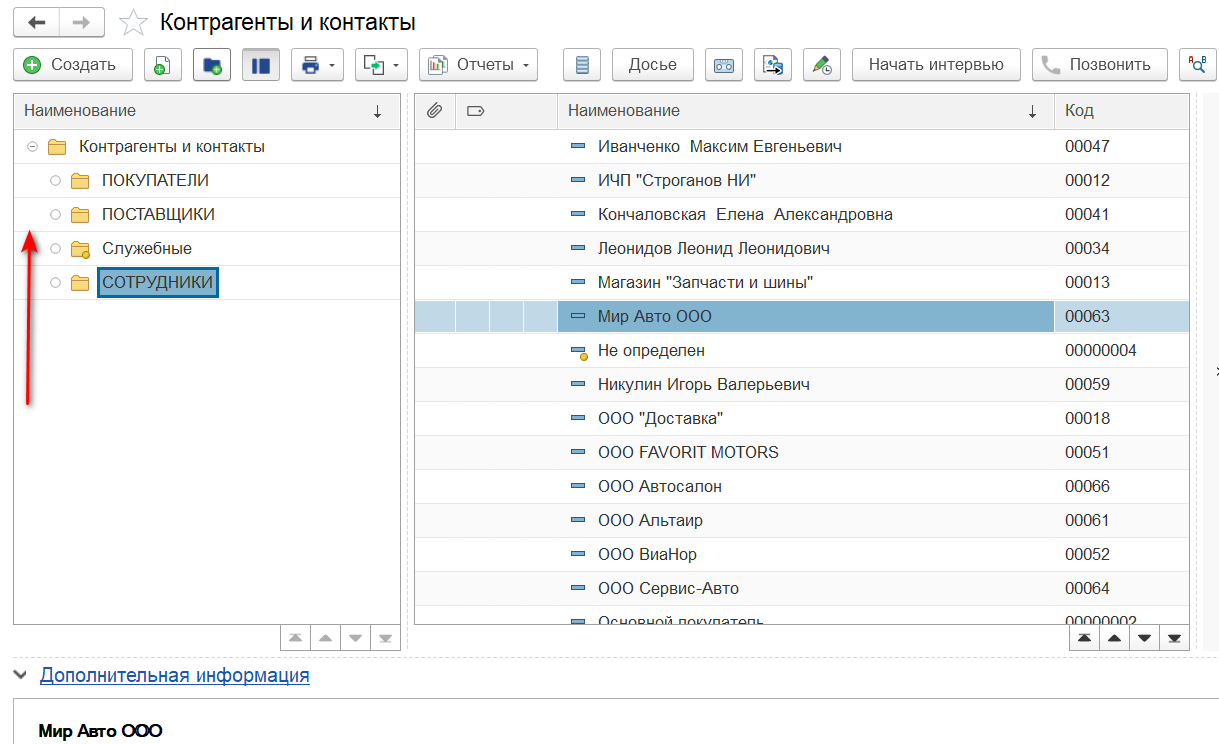

Ошибка в релизе 6.1.12.03
Релиз 6.1.12.03, демо-база.
В справочнике "Контрагенты" на форме списка нет обработчиков у дерева, поэтому не работает навигация.
Василий Берестнев, Добрый день!
Включите через Еще - Режим просмотра - Иерархический список.
/forum/user/71018/ Василий Берестнев, Добрый день!
Это не поможет, у вас на таблице слева нет обработчиков на список - он живет своей отдельной жизнью
Требование 72766 поставлено.

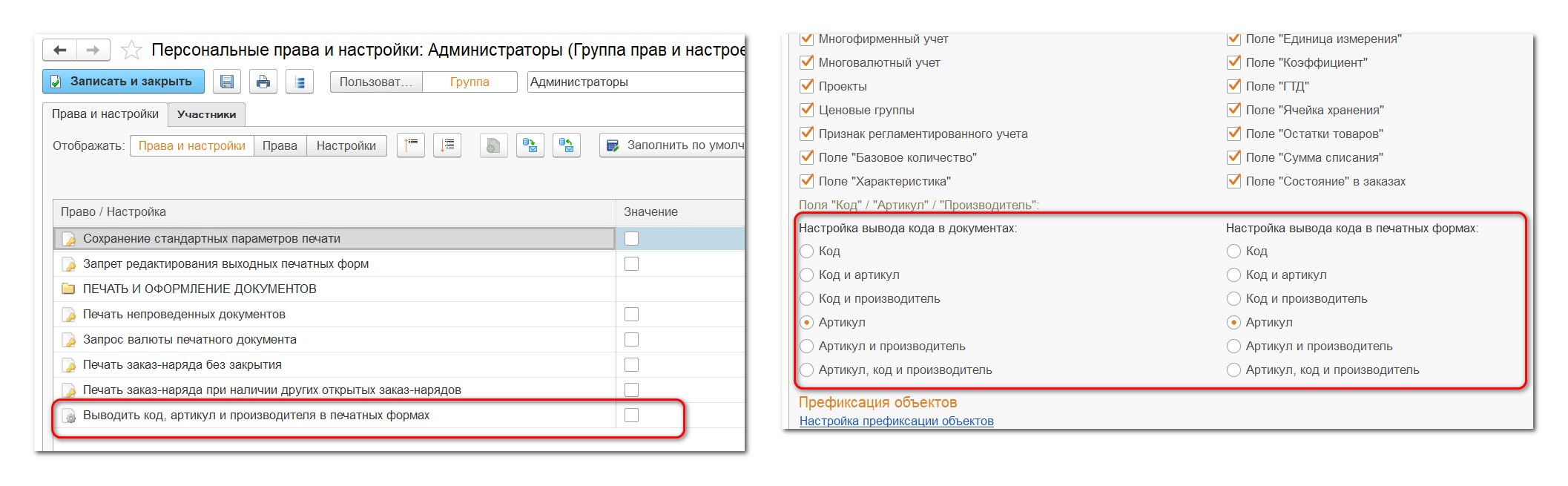

В правах установлено:
Запрет редактирования выходных печатных форм - ЛОЖЬ
Выводить код, артикул и производителя в печатных формах - ЛОЖЬ
После сохранения в Excel (xlsx) теряются часть рамок, подозреваю что связано с удалением (форматированием) столбца "Код"
непонятно, что у Вас тут стоит?
По умолчанию, все как в типовой демо базе - здесь настройки не менялись.
Если в правах указано как Выводить код, артикул и производителя в печатных формах - ЛОЖЬ
то настройки должны вообще игнорироваться по логике.
Это если в правах включен/разрешен вывод, то тогда надо смотреть, что именно выводить, а у меня в правах выключено
Я Вас не могу понять. Нет в Типовой АА Константы "Выводить код, артикул и производителя в печатных формах".
Есть 2 как у меня на Скриншоте выше.
Пришлите свой вариант Скриншота.
С теми значениями, что на моем - нет проблем с ПФ Счет на оплату в Типовой 6.1.12.03 - проверено.
Проблема при сохранении ПФ счет на оплату в Excel. Откройте выходной файл и проверьте
Так речь не про Константу, а про Настройку по Пользователю.

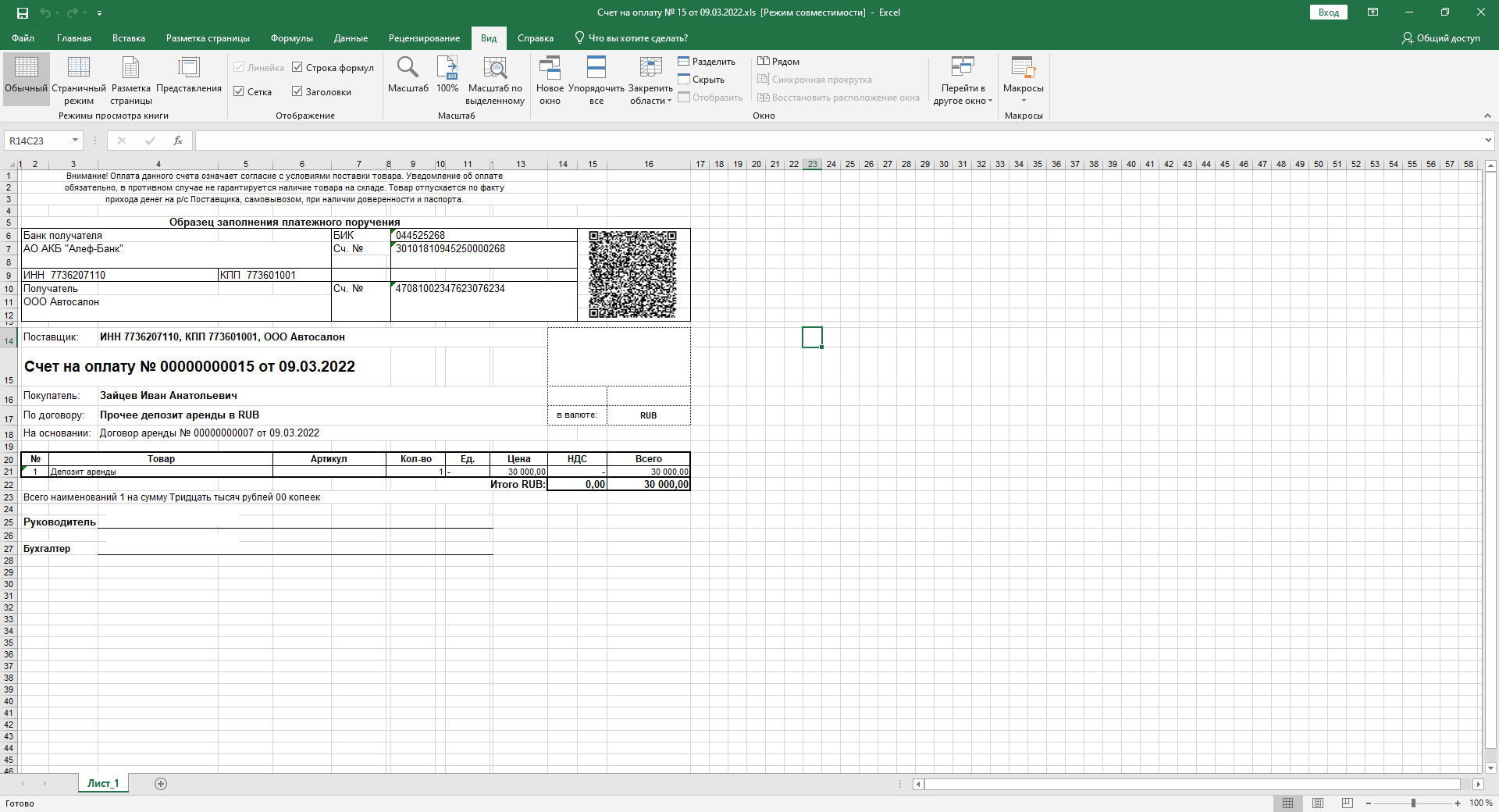

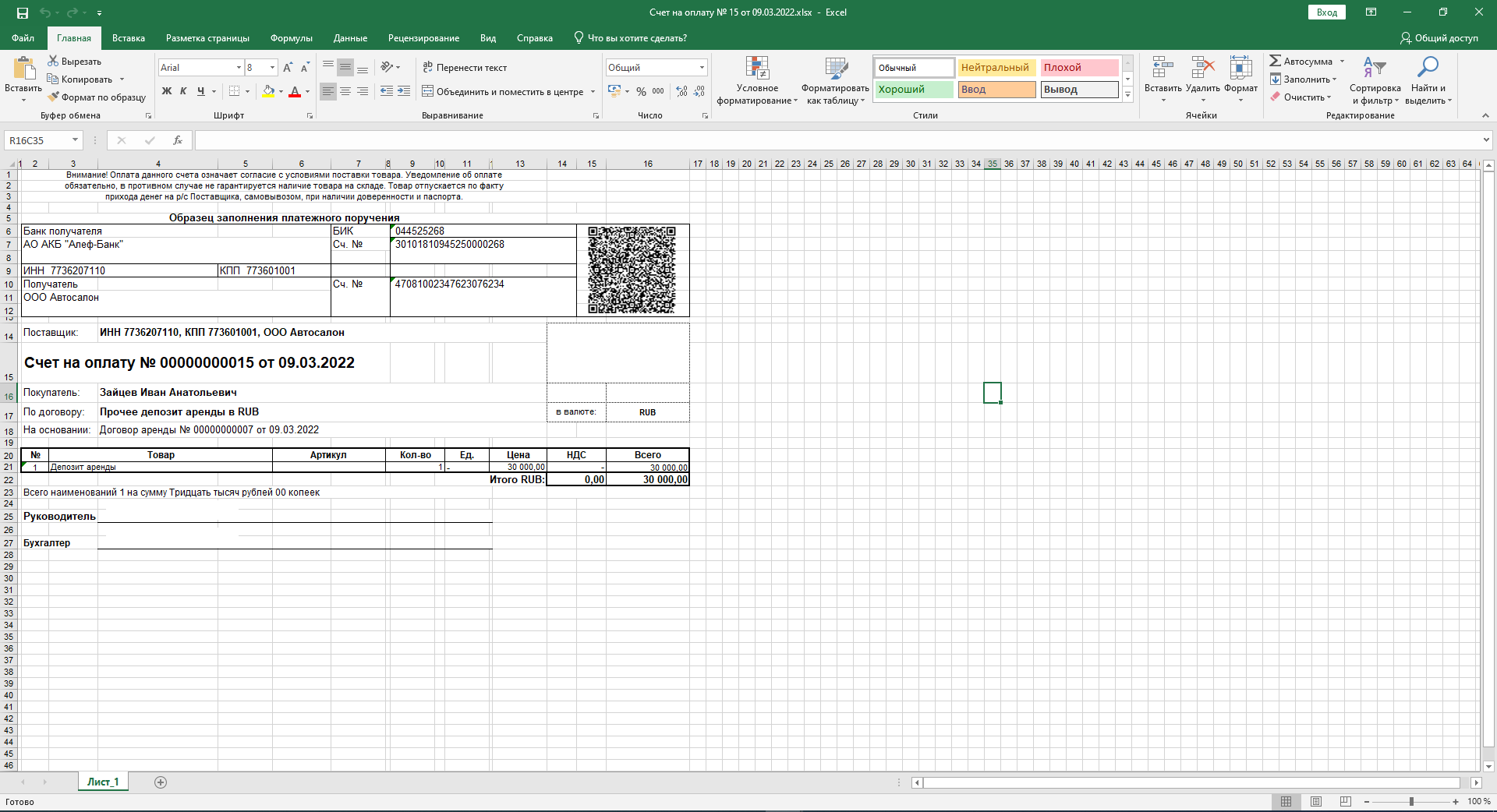

Проблема не воспроизводится на демо-базе релиза 6.1.12.03. На компьютере установлен Excel 2016 года. Файлы прикрепила.
Открыл файл из первого вложения - рамки НЕТ
Счет на оплату - проверка № АВ15 от 25.10.2024.xlsx (70.93 КБ)
Открыл файл из второго вложения - рамка  ЕСТЬ
Счет на оплату № 15 от 09.03.2022.xlsx (12.48 КБ)
Сразу бросилось в глаза отсутствие логотипа во втором случае.

В обеих вложениях рамки на месте. Версия Excel - 2019.
у вас логотипа нет, вверху же написал )))

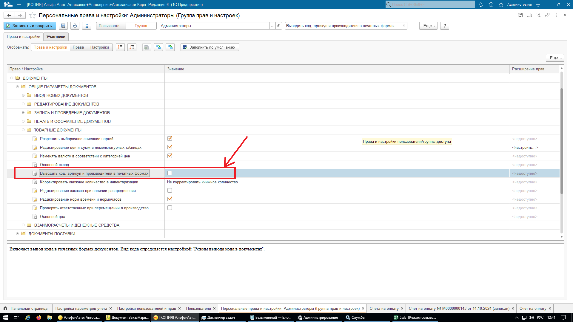

+ колонку артикул надо убрать в правах
Василий Берестнев написал:
Если вот это право отключить, а потом печатную форму счета на оплату сохранить на диск в формате xls или xlsx, то тогда да - часть рамки пропадает (на том месте, где выводился код или артикул), независимо от версии Excel. На сервере у нас версия 2013, тот же файл в версии 2019 тоже показывается без части рамки.
