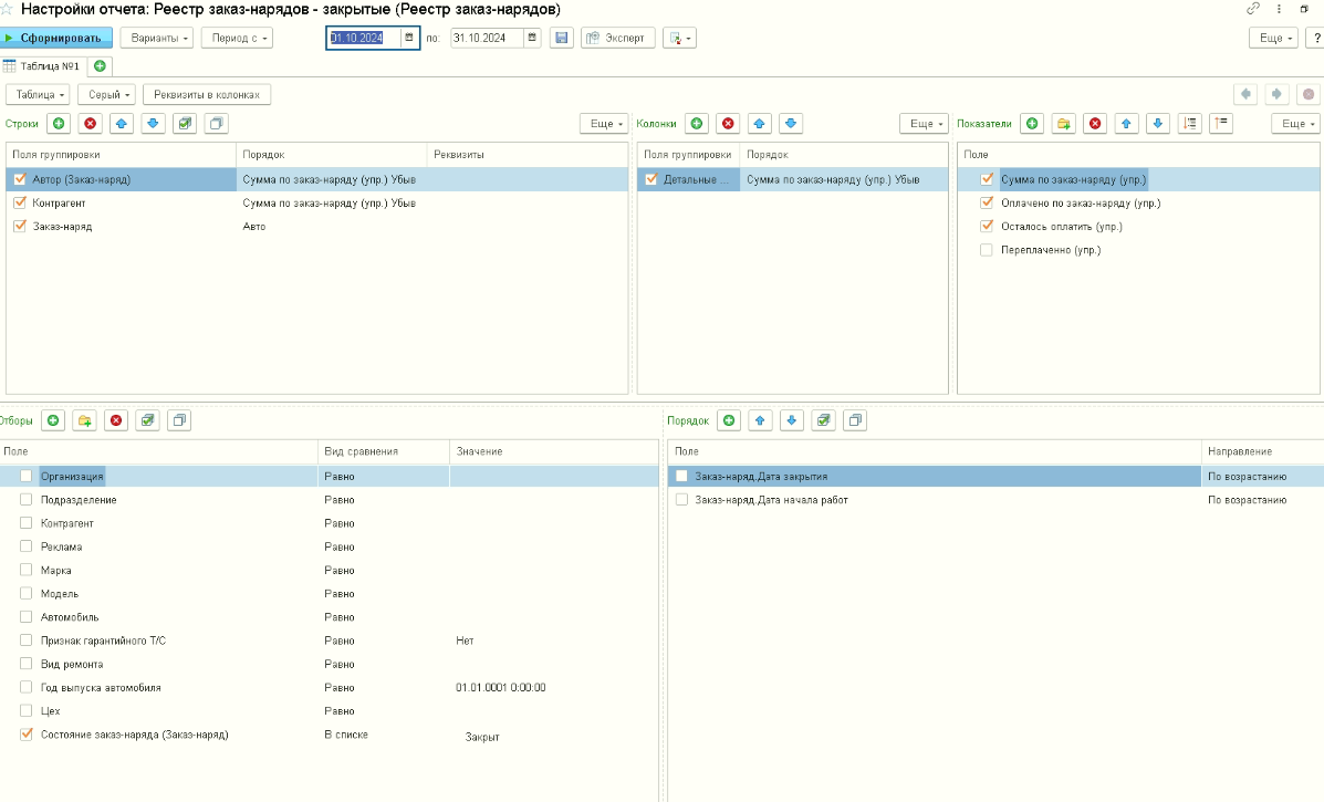

Взял отчет "Реестр заказ-нарядов" из раздела Автосервис.
Настройки на скриншоте.
Выбираю период Месяц, в отчет попадают ЗН, закрытые в этом месяце,
к некоторым из них привязаны документы Чек на оплату и/или Строка Банковской выписки
с датой проведения этого месяца или предыдущего.
Если дата-время чека/банковской выписки, привязанных к ЗН, МЕНЬШЕ даты-времени проведения ЗН,
то в отчете колонка "Оплачено" пустая, а в колонку "Осталось оплатить" попадает сумма ЗН.

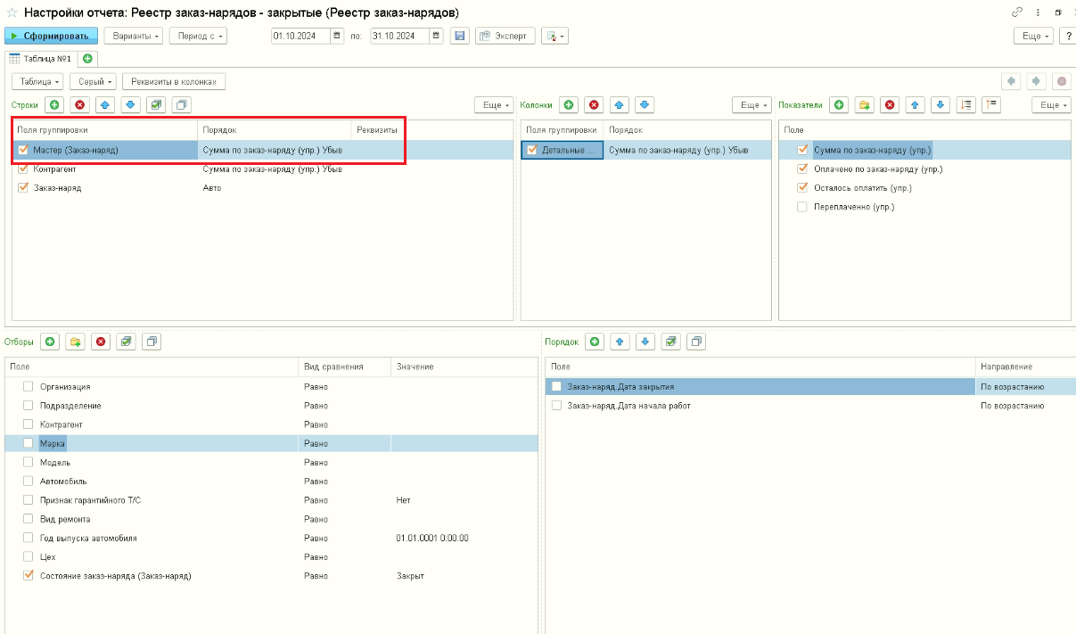

Речь идет о поле "Мастер" в ЗН.
На скриншоте видно, что сотрудник это поле группировки "Автор (Заказ-Наряд)",
на самом деле там нужен мастер.
И суммируются соответственно все заказы этого мастера.
В этом сообщении скриношот с правильной настройкой, с Мастером.
Отчет нужен по суммам именно заказ-нарядов с привязкой к мастеру/автору/менеджеру,
а не по зарплате.
Этот отчет, Реестр заказ-нарядов, как раз показывает то, что нужно, но зачем-то рисует долг,
если дата ЗН больше даты Чека/Строки банк выписки. Можно этот момент как-то исправить?
