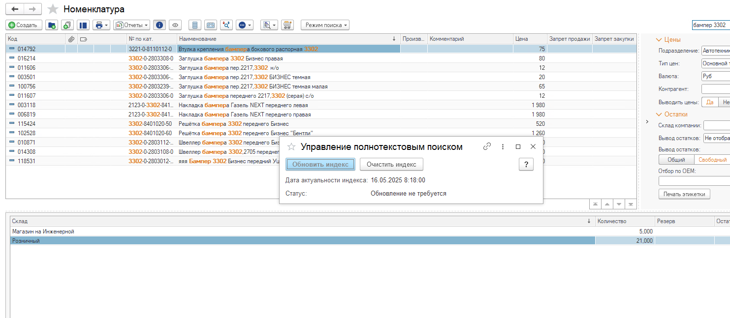

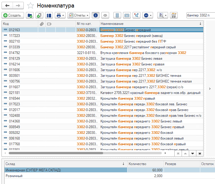

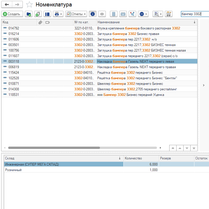

Вот пример: Есть в номенклатуре позиция с названием "Бампер 3302 Бизнес передний", если написать в поиске "бампер 3302" находит порядка 15 позиций где есть эти слова, но без самого бампера (первый скрин). Если написать "бампер 3302 п" - то находит порядка 40 позиций и чудо - находится сам бампер (второй скрин)...
Александр, Добрый день!
В каком состоянии у Вас сейчас "Управление полнотекстовым поиском (Стандартные)"?

Мария, доброе утро.
Статус: Обновление не требуется, но не находит...
