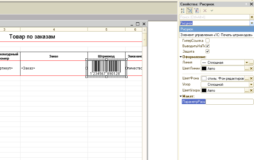

В ААА5 нам сделали внешнюю форму по отбору поступившего товара, где у товара из документа "Заказ покупателя" высвечивался штрих-код этого документа. В ААА5 устанавливали программу для работы с штрих-кодами и в свойствах ячейки таблицы, где отображался штрих-код, есть дополнительный параметр "Элемент управления «1С: Печать штрихкодов»". Подскажите, пожалуйста, как в ААА6 настроить отображение штрих-кода в отчёте. При установки ААА6 дополнительных программ нам не устанавливали.

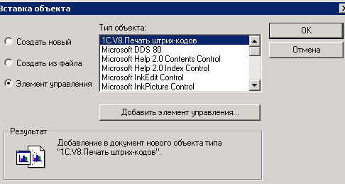

Может тогда подскажете, почему в нашей нынешней конфигурации ААА6 отсутствует объект "1С. V8. Печать штрих-кодов"? В ААА5 он есть. Программу нам устанавливал ваш специалист.
Не ищите старые компоненты для работы с двумерным кодом (из А-5) в новой программе (А-6).
Используйте вот такой подход для получения компоненты в А-6:
Результат = ОбщегоНазначения.ПодключитьКомпонентуИзМакета("QRCodeExtension", "ОбщийМакет.КомпонентаПечатиQRКода");
Все объекты уже размещены в поставляемой конфигурации.

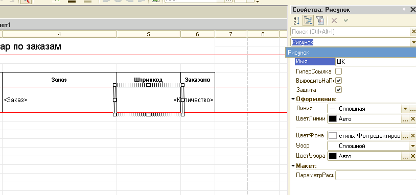

Я обычные штрих коды так вывожу:
Код
ПарШК = ГенерацияШтрихКода.ПараметрыГенерацииШтрихкода();
ПарШК.Ширина = 450;
ПарШК.Высота = 100;
ПарШК.ТипКода = 4;
ПарШК.ШтрихКод = Штрихкод;
РезультатОперации = ГенерацияШтрихкода.ИзображениеШтрихкода(ПарШК);
ОбластьМакета.Рисунки.ШК.Картинка=РезультатОперации.Картинка;
