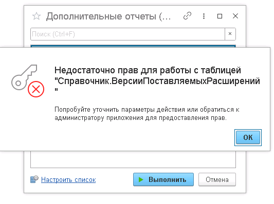

1 . Обычным пользователем пробуем открыть дополнительный отчет (подключен в меню "Доп. отчеты") . Были назначены типовые прав доступа "Базовые", несколько "Ключевых специалистов", "открытие внешних обработок". При открытии происходит ошибка прав доступа, причем циклическая на несколько видов объектов. Для каких смог -создал новой профиль прав, в него добавляю необходимы прав на чтение требуемых объектов. Но на одной ошибке доступа не получается -там только "полные права" или "Обновление конфигурации" работают на разрешение. Но их я назначать типовому пользователю -не буду, слишком рискованно. Ошибка во вложении.
Вопрос-а какой то профиль типовой разрешает использовать Дополнительные отчеты без всяких проверок и ограничений? Если такого профиля нет-как  обходить создавшуюся ситуацию?

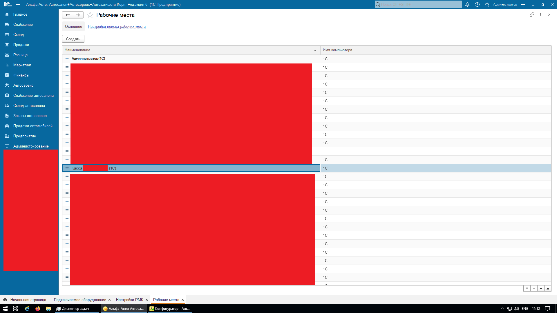

2.2  У нас организована работа пользователей через терминальный сервер-филиалы удалены, и интернет  местами очень медленный. Все кассы (Атол) подключены через Ethernet разъем, у каждого филиала свой IP адрес, подключение кассы в программе идет по нему. Соответвсено на локальном компе подняты Атоловские RCP сервера. Т.е. пользователи входят на терминал (одна учетка на подключение к терминальному серверу и разные учетки на вход в ААА) и с него уже печатают чеки. Проблем в том что при попытки создать рабочее место и оборудование всегда создается /определяется рабочее место по названию как     "<Пользователь> (TS)". Мы заходили под разными пользователями-пробовали создавать новый экземпляр оборудования, всегда рабочее место определяется как "<Пользователь> (TS)",т.е. конкретный пользователь  не назначается в рабочее место.  В результате  на одно рабочее место с названием "<Пользователь> (TS)" -уже назначено несколько касс.
При попытки  смены рабочего местав обрудвании -при следующем входе этого пользователя в программу выходит сообщение примерно-"Произошла смена рабочего места....",точно не помню. Касса перестает определяться как подключённая и не работает.

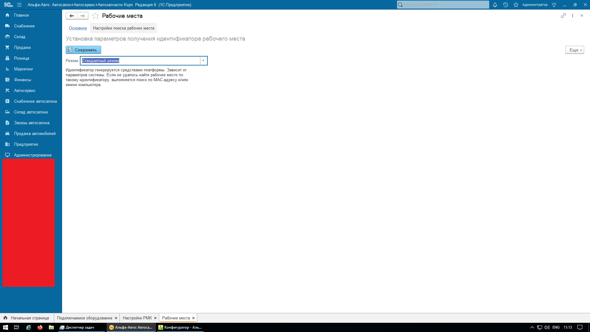

1. В настройках поиска рабочих мест сделать "Стандартный режим". Элементы в справочнике "Рабочие места" при необходимости создадутся автоматически (для каждого терминального пользователя свой элемент вроде). Элемент для пользователя кассира переименовать в "Касса" (у Вас же все кассиры под одним терминальным пользователем заходят?).

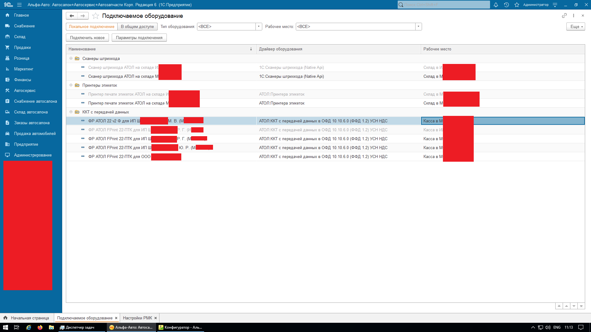

2. В справочнике "Подключаемое оборудование" для каждого оборудования должен быть только 1 элемент. В элементе оборудования "ФР АТОЛ" выбрать ранее переименованное рабочее место "Касса". Если ФР несколько, то для каждого ФР свой элемент, в котором прописано, как поключаться именно к этому ФР - по конкретному проброшенному порту USB или по TCP/IP.

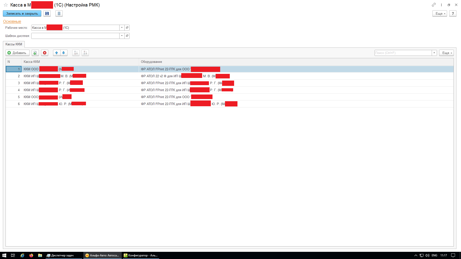

3. В справочнике "Настройка РМК" создать элемент, где указать рабочее место "Касса", а в табличной части добавить как минимум 1 строку оборудования "ФР АТОЛ" и соответствующую ей Кассу ККМ. В этом элементе справочника можно несколько ФР указать - пробиваться чеки будут на том ФР, который будет указан в самом документе.

Не взлетело. После того как переименовал рабочее место в терминале -все кассы других филиалов автоматически подхватывали только это рабочее место. В результате кассир одного города посылал чек на кассу  другого города. Я так понял ,что Стандартный режим привязывается только по идентификатору к терминальному серверу и различий по пользователям не видит. Связался с тех. поддержкой, с помощью них вернули вариант как в ААА5 -идентификация по связки  пользователь/раб место. Вроде заработало, но сколько будет строк в справочнике оборудовании при смене персонала , через какое то время-этот момент прям печальный. Еще и сканеры ,ТСД подключать для каждого рабочего места попозже придется. В ААА5-справочник оборудования через 3-4 года был переполнен помеченными на удаления объектами.

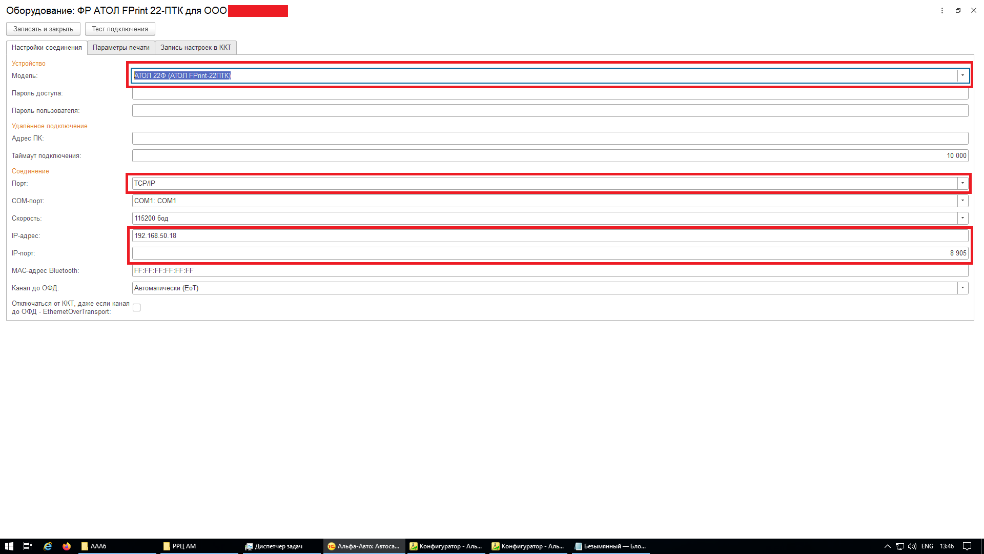

2.3 да, если подключение через TCP\IP, не каждая модель кассы имеет такую возможность.
Например, может Штрих-М-Онлайн и Атол 55Ф.

У нас вот так подключено через TCP/IP. Но одновременно с одним ФР нескольким пользователям вроде не получится работать (по крайней мере раньше так было - программа использовала монопольный доступ)
На 1 вкладке выключить галку Использовать для этого.

Комп. 1 отключает устройство, как выше на скриншоте, Комп. 2 включает.
И наоборот.
                               ОшибкаДоступа.png  12.82 КБ
Мария Попова написал:
1. Интерактивное открытие внешних отчетов и обработок
Ошибка продолжает проявляться. Пользователю был выдан  профиль с настроенным правом "Интерактивное открытие внешних отчетов и обработок" - не помогло. Ошибка во вложении в  файле первого сообщения. Как открыть доступ к использованию "Дополнительных внешних отчетов"?
А через Сервис и настройки - Файл - Открыть - открывается?
Нет, не открывается. При этом внешние печатные формы  работают нормально. Пришлось временно дать пользователю  право "обновление конфигурации" -но это очень не желательный вариант

Дмитрий Ворожейкин,
Решить проблему с правами доступа в внешнем отчете/обработке можно такими способами:
а) Сделать в расширении роль, которая предоставляет права к проблемным объектам. Это можно сделать в том числе и с помощью инструмента "Генератор пользовательских ролей"
б) переписать внешний отчет/обработку с использованием привилегированного режима, при котором контроль доступа не выполняется.
