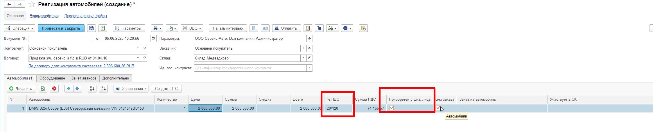

При пробитии бу авто со ставкой 20/120, в конце месяца от контур офд приводит отчет с формулировкой "Сумма НДС в чеке отличается от суммы НДС в предмете расчета по соответствующей ставке". Ошибку взывает то, что по их логике сумма ндс должны быть со всей суммы. В чеке отбивается двумя строками, сумма меж. ценовой разницы, с нее сумма ндс, и сумма автомобиля сумма ндс тут 0.
Нужно ли передавать признак агента, что бы не было ошибки? Но автомобили выкупленные, не на комиссии.

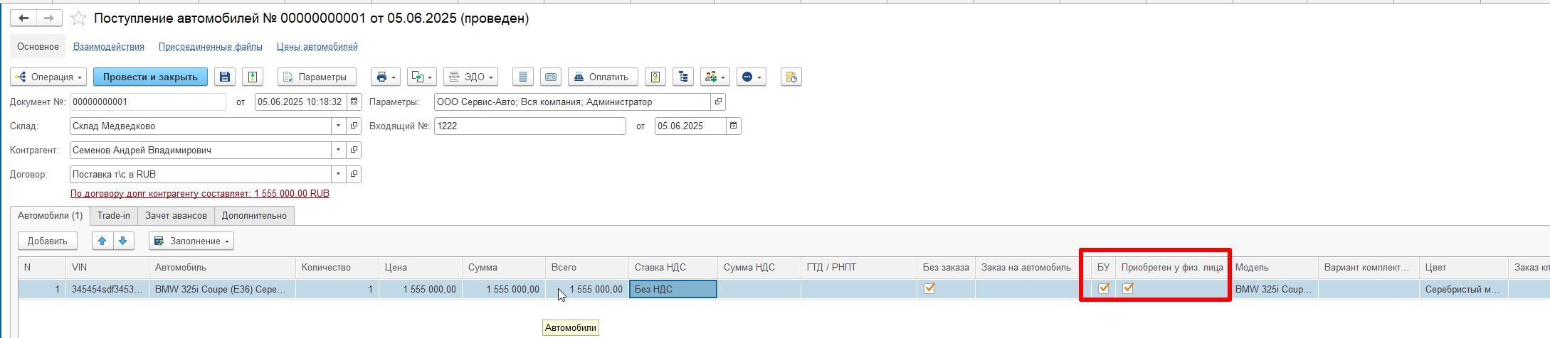

Добрый день! Уточните, пожалуйста, в Поступлении автомобиля стоит признак того, автомобиль приобретен у физ. лица? Если не комиссионный автомобиль, то признак агента не указывается.
Да конечно для физ. лица стоит, и есть сумма меж ценовой разницы и от нее сумма ндс. Но вот такие же чеи выходят в другом регионе и там нет отгибки в офд.  Офд формирует в конце месяца список чеков по которым в налоговой формируется ошибка. При этом в самом офд чеки корректные без ошибок.

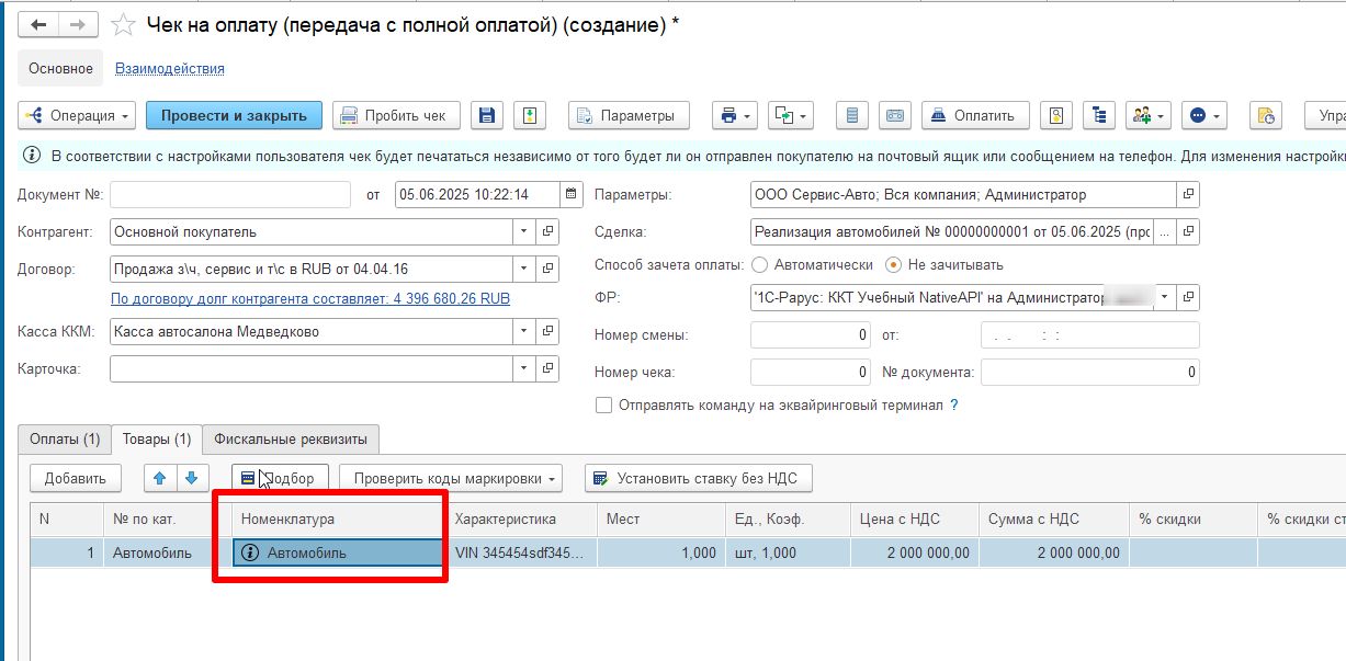

Добрый день! Приложила примерно как должен выглядеть весь документооборот. в Чеке на оплату есть напротив автомобиля специальный значок, который означает, что  автомобиль с межценовой разницей. Также рекомендую проверить в программе Администрирование\Персональные права и настройки, включено ли право Выделение межценовой разницы отдельной строкой. Какой у Вас используется драйвер от ККТ, его релиз и релиз прошивки
