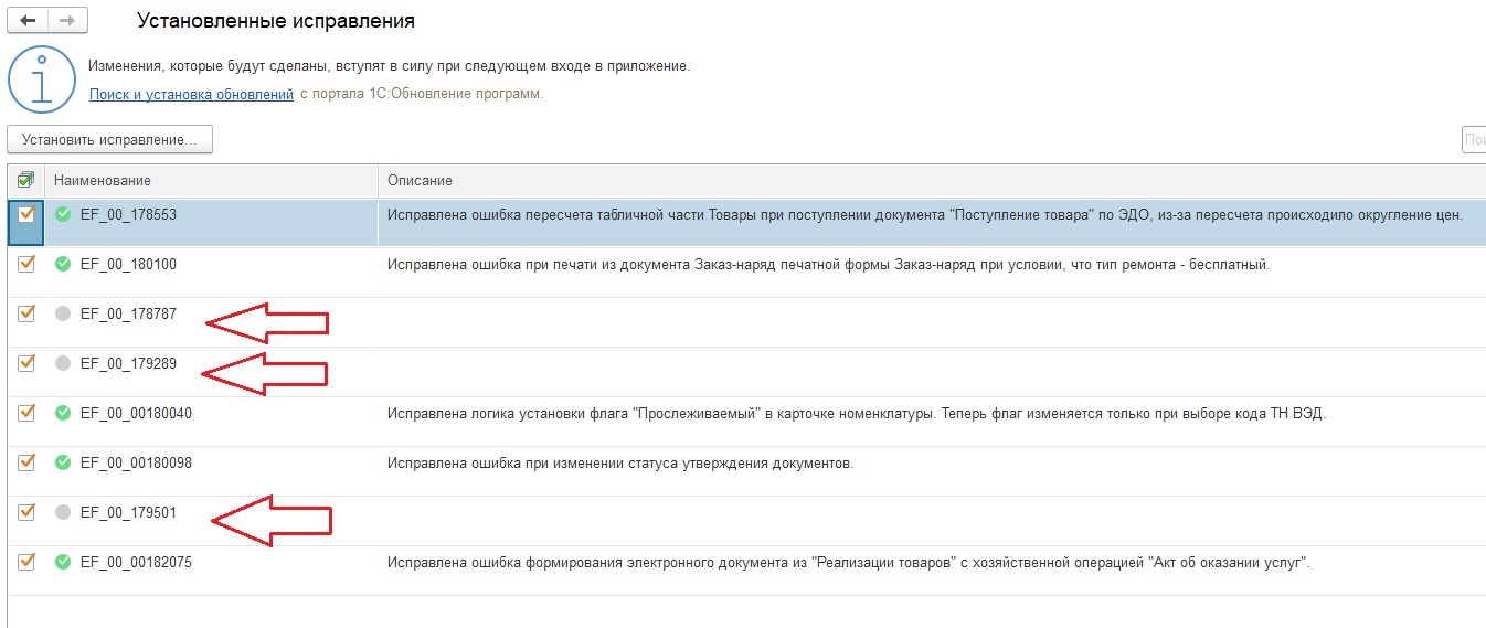

Некоторые установленный исправления (патчи) не подключаются (в списке "Установленные исправления" серый кружок).
Пробовал подключать патчи:
  • в режиме Предприятия через "Установить исправления"
  • и через конфигуратор загрузкой расширения из файла

user722218, добрый день!
Там и не должно быть зеленого кружка.
Наши Патчи подключаются иначе, инструкция - https://rutube.ru/video/ba342ccfb0757f0d3d2df7e6f4860cb9/
Мария, добрый день!
Спасибо за ответ!
Я выше писал, что пробовал оба варианта. В т.ч. и тот что в видео инструкции по Вашей ссыдке.
Но при этом часть патчей имеют "зеленый кружок" в форме УстановленныеИсправления, а часть нет.

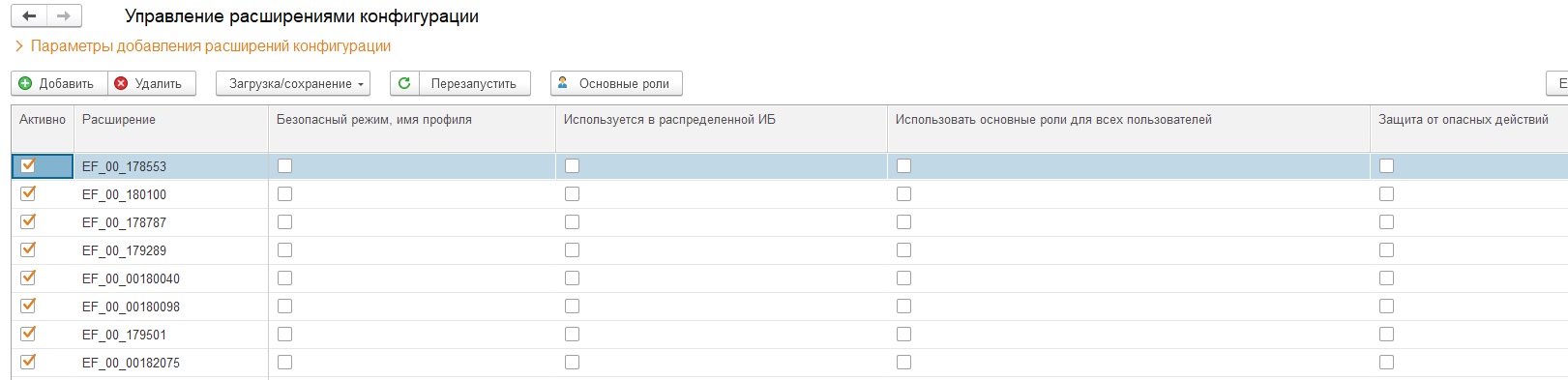

Но в форме "Управление расширениями конфигурации" картина немного другая. Там все расширения имеют флаг "Активно".
Видимо нельзя ориентироваться на типовую форму УстановленныеИсправления по исправлениям в АА6 ?
Мария Попова написал:
как я писала выше.
