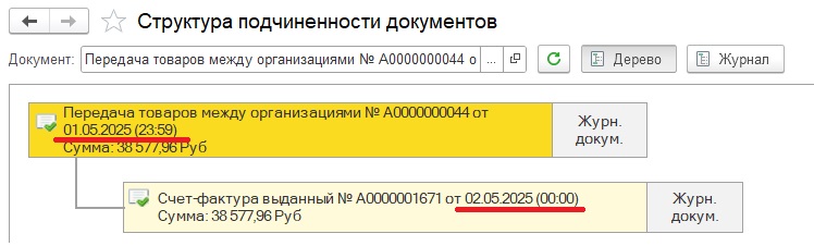

В базе используется механизм Интеркампани.
При автоматическом создании счет-фактуры на основании документа "Передача товаров между организациями" дата у всех с/ф устанавливается +1 день от даты "Передачи ..".
При создании с/ф на основании других документов (например, на основании "Реализации товаров") такой ошибки нет.
Подскажите, пожалуйста, в чем м.б. причина?
На скриншоте структура подчиненности документов "Передача товаров между организациями" и с/ф
дополнение:
если руками изменить дату с/ф (на такую же как у основания "Передача товаров между организациями")
и после перепровести "Передачу товаров между организациями",
то дата с/ф опять автоматом меняется на дату на день больше.
Подскажите, это ошибка или задуманное поведение программы?
Если второе, то в чем причина такого поведения?
PS На скриншоте структура подчиненности документов "Передача товаров между организациями" и с/ф
user722218, добрый день!
Все верно, ровно плюс 1 секунда, так и должно быть в программе на языке 1С Упр. учета.
Именно такой и является АА.

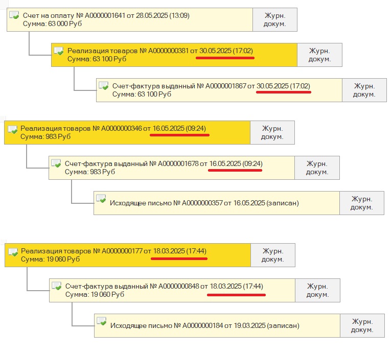

Не могу с Вами согласится.
Для примера, скриншот с тремя случайными реализациями из той же базы АА6, где дата и время документов Реализация (основание) и с/ф равны до секунды.
Более того, эти два документа (Передача и с/ф) не столько являются цепочкой событий (один на основании другого), сколько являются фиксацией одного и того же события (факта продажи), поэтому должны формироваться в один момент.
И точно не требуют разных дат.
Это минуты, а не секунды.
В новом Релизе 6.1.17 будет Документ и СФ в одно время, если Документ 23:59:59, то и СФ в 23:59:59.
