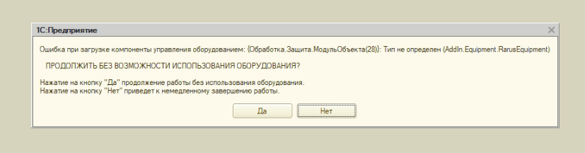

Обновили платформу на версию 8.3.27.1606 и перестало работать торговое оборудование. Выходит ошибка:
Ошибка при загрузке компоненты управления оборудованием (Обработка. Защита.МодульОбъекта(28): Тип не определен (AddIn.Equpment.RarusEqupment)
Компоненту  управления ТО обновлял не помогло.

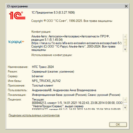

Сергей Антонов, добрый день!
Разрядность платформы для Альфа Авто ред. 5 должна быть 32 bit. Подскажите разрядность платформы, которую Вы установили соответствует?
Да проблема была, что сисадмин установил 64 разрядную платформу, поставили 32 разрядную, проблема решиалсь.
