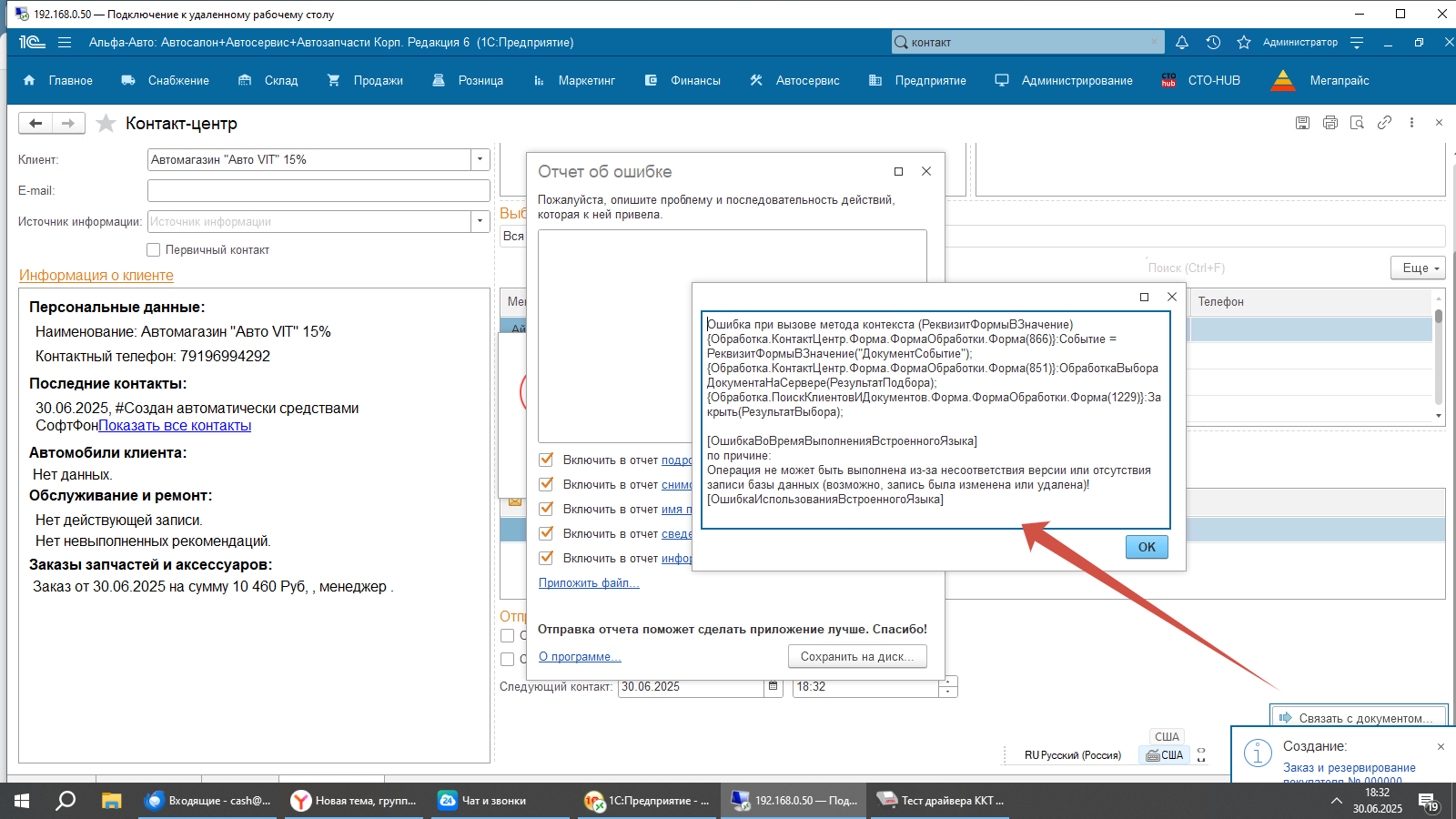

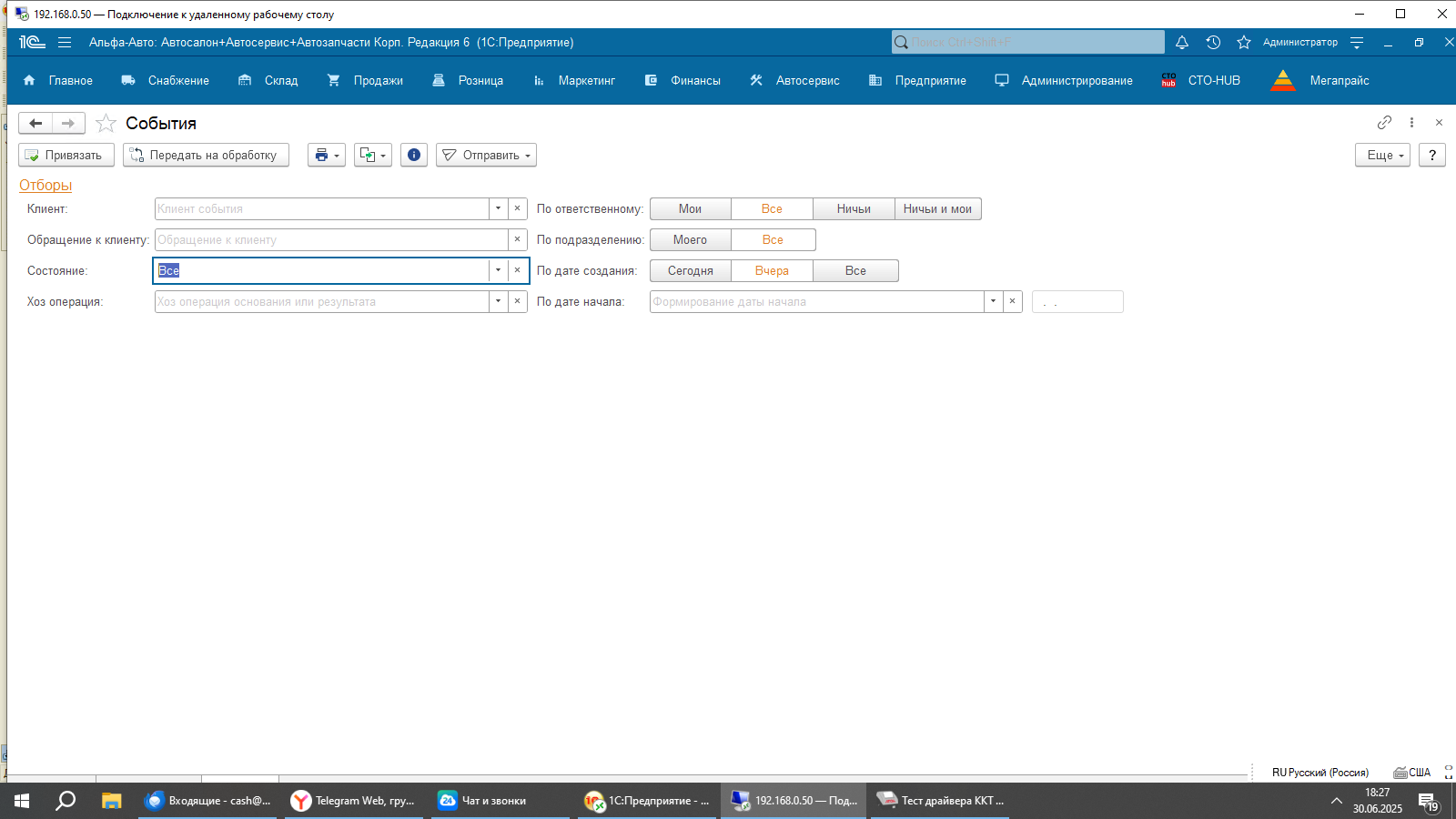

Добрый день, не отображаются документы события в журнале документов. Документы события есть за сегодня но их не видно в списке. Так же из контакт центра после связки с документом (внизу по кнопке) возникает вот такая ошибка
В демо базе у вас такая же ошибка

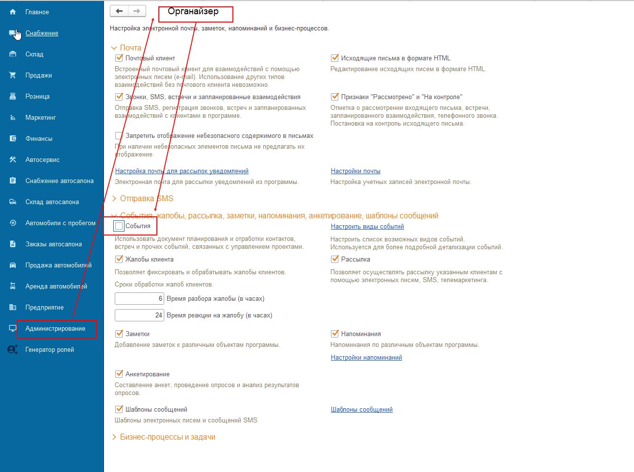

Добрый день! Проверьте, пожалуйста, включены ли у Вас в программе События как на скриншоте во вложении, судя по первому Вашему скриншоту, они отключены.

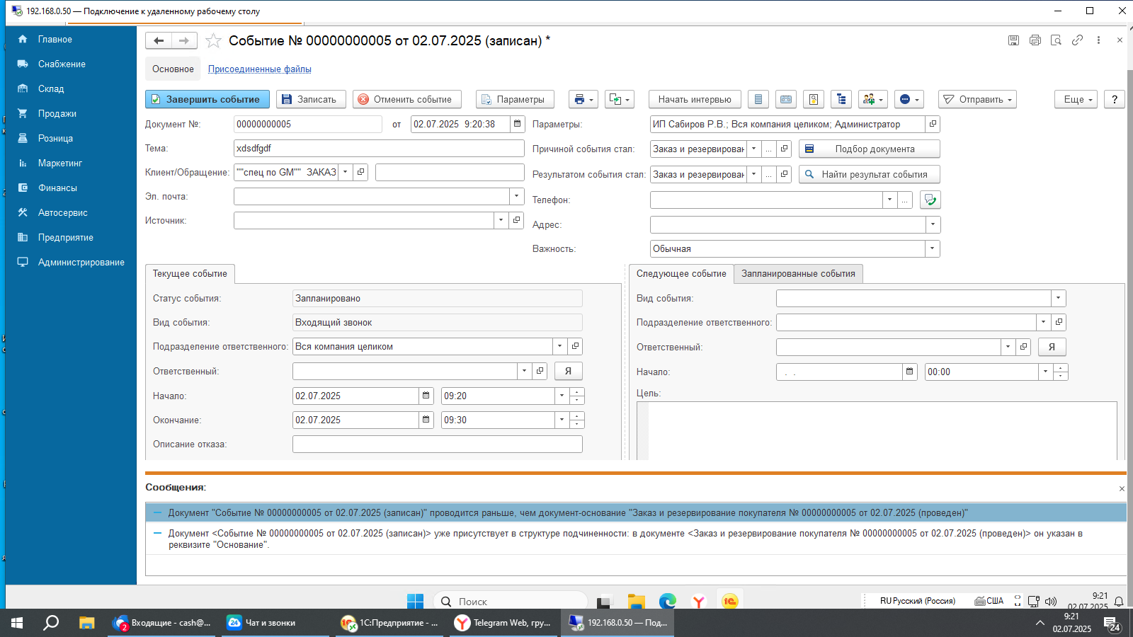

Да в органайзере не было включено. Но теперь не сохраняются документы события после добавления привязки к заказу покупателя так же как и в контакт центре

Ругается при сохранении на то что проводится раньше чем документ основания

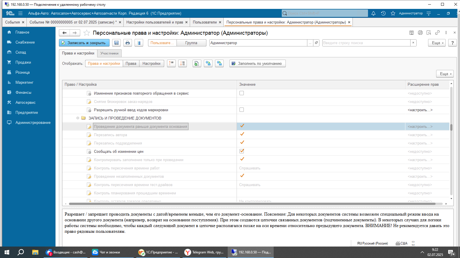

Радик Сабиров, проверьте, пожалуйста, право Проведение документа раньше документа основания
Не смотря на установку этого правила все равно выходит эта ошибка

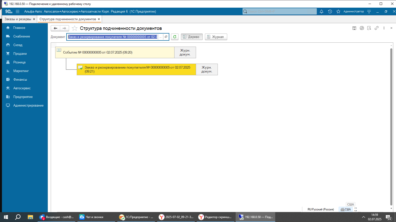

Радик Сабиров, а покажите, пожалуйста, структуру подчиненности документа Заказ и резервирование покупателя, про который говорится в информационном окне
Вот
Радик Сабиров, тогда потребуется удаленное подключение. Просьба отправить нам с на эл. почту письмо со ссылкой на данную ветку форума и номером ЭниДеск
