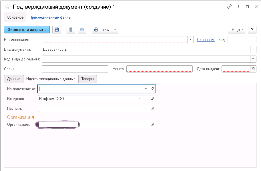

У нас используются доверенности на  сдачу/получение автомобилей в/из сервиса. Т.е. водитель приезжает с доверенностью, мы её должны зафиксировать где то. и отразить потом на печатной форме (на разных печ. формах). И так как водителей много, они постоянно меняются, поэтому заполнение данных их как физ.лица может быть очень произвольным. И хранить их в базе данных как отдельных элементов контрагентов или контакт- вообще нецелесообразно. Доверенность должна быть привязана к контрагенту юр. лицу.
Сейчас пробуем заполнить Подтверждающий документ с типом "Доверенность" и что то не понятно -а как там данные заносить? Т.е. самого поля физ лица нет, Владелец -это как я понимаю контрагент-организация. А вот что за поле "На получение от"? И где можно ввести строкой ФИО Водителя приехавшего за автомобилем? Как вообще ведется учет входящих доверенностей в ААА6 ?

Довереность должна быть привязана именно к физическому лицу, так как она выдается физическому лицу. Но вот возможность в карточке юр. лица посмотреть все выданные им доверенности не помешала бы. Я в заказ-наряде добавил новый обязательный реквизит "Водитель" и программным способом вывел на форму документа - там мастера указывают физическое лицо, которое передает и принимает автомобиль (в том числе и принадлежащих юридическим лицам).
Вы можете сделать аналогично и в карточке водителя создавать доверенности. Если требуется вывести на печатные формы реквизиты доверенности, то сложностей не будет - сперва получаете из заказ-наряда водителя, а потом находите действующую доверенность на дату заказ-наряда.
В описанной мною ситуации, вообще не вижу смысла хранить данные кому выдана доверенность в справочнике. Это "проходящая" информация, которая в большинстве случаев нужна один раз-два раза. Я думаю это должна быть либо произвольная строка, либо строка в регистре сведений. Причем эту информацию нужно вычищать из базы, например,  после 1,5*2 лет после окончания действия доверенности.
И привязывать доверенность к физ. лицу, когда пользователь работает с данными юр. лица-это какая то нелогичная функциональность
Есть еще доверенность на получение товаров-там та же ситуация
