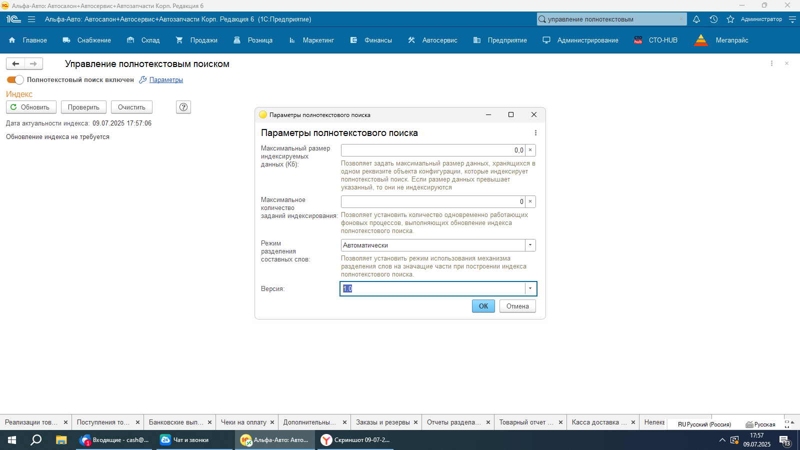

Есть возможность поменять версию полнотекстового поиска на 2.0
Тамара Герасимчук, Ошибка при вызове метода контекста (УстановитьВерсиюПолнотекстовогоПоиска)
{ВнешняяОбработка.StandardFullTextSearchManagement.Форма.AdditionalParams.Форма(158)}:FullTextSearch.SetFullTextSearchVersion(FullTextSearchVersion.Version2);
[ОшибкаВоВремяВыполненияВстроенногоЯзыка]
по причине:
Ошибка установки или изменения административных параметров информационной базы
Поисковый сервер для полнотекстового поиска версии 2 недоступен. Проверьте наличие установленной Java.
Вот такая ошибка выходит при смене

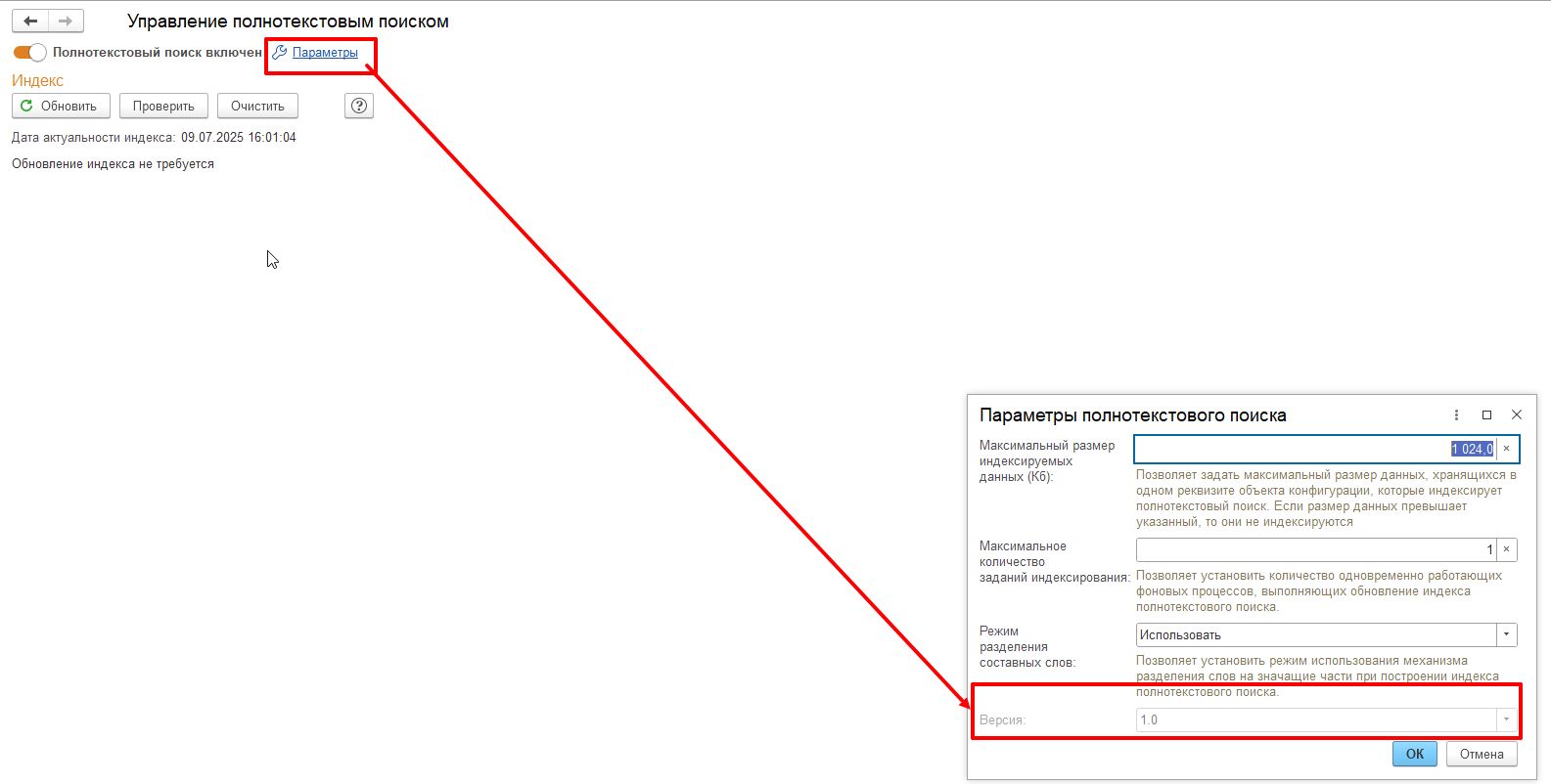

У меня вот такие сейчас настройки, сменить на такие же как у вас?
Радик Сабиров,
