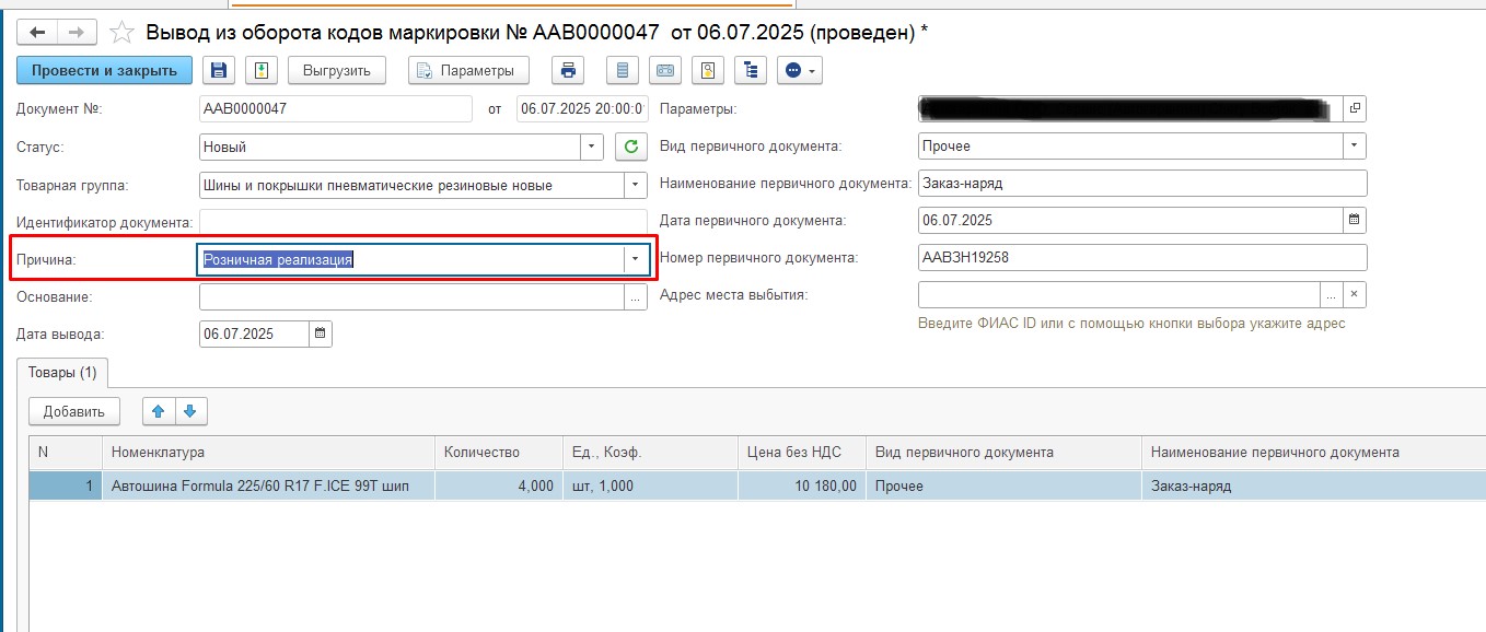

Мигрируем с АА5 (не актуальной версии и сильно измененной) на АА6.
Коды маркировки в честный знак (ЧЗ) из АА5 никак не передаются.
Продажа шин в составе платных заказ-нарядов.
На текущий момент приняли решение:
Все документы продолжаем выписывать в АА5 и после формируем документ в АА6 "Вывод кодов маркировки" с заполненными КМ и причиной - розничная реализация.
(см. вложение)
Внимание вопрос: будет ли такое списание марок со стороны ЧЗ, аналогично тому, как будто это было бы пробито в документе "Чек на оплату"?
И сразу смежный вопрос: если покупатель - юр. лицо.
Как передать КМ на собственные нужны контрагента, если он участник оборота, а также в случае - если не участник?
p/s/ документацию читал, но так как не имеем тестового контура самостоятельно понять не могу.

Чтобы в "Честном знаке" это было как через кассу, то надо именно "Чек на оплату" делать. А "Вывод из оборота кодов маркировки" - это другой документ в "Честном знаке". Если надо указать, что на собственные нужды контрагента, то в заказ-наряде и в реализации товаров указывается именно эта причина. Если юр. лицо оплачивает через кассу, то коды маркировки спишутся через кассовый чек, в противном случае надо делать электронный УПД, куда  причина вывода из оборота подставится автоматически из заказ-наряда и реализации товаров (коды спишутся после подписания электронного УПД обеими сторонами). Или еще можно сделать через документ списания кодов маркировки.
