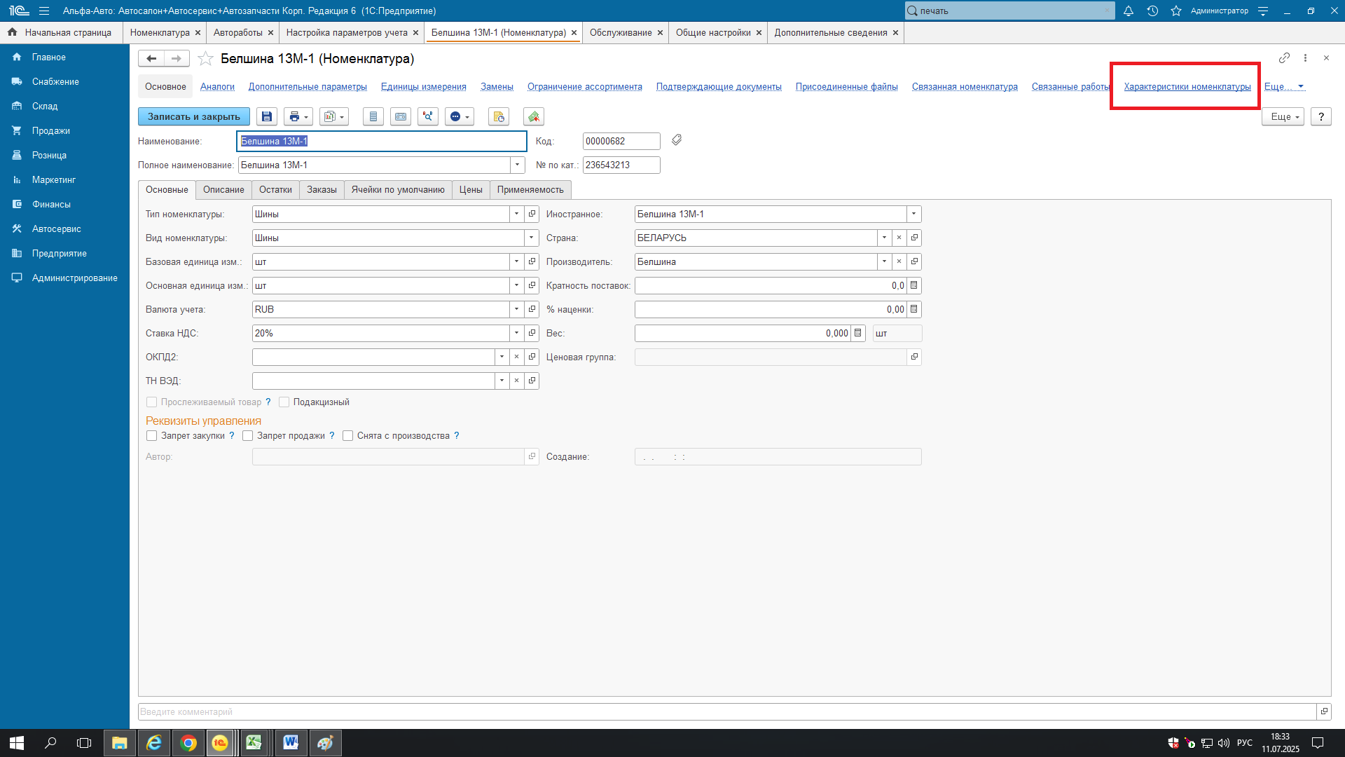

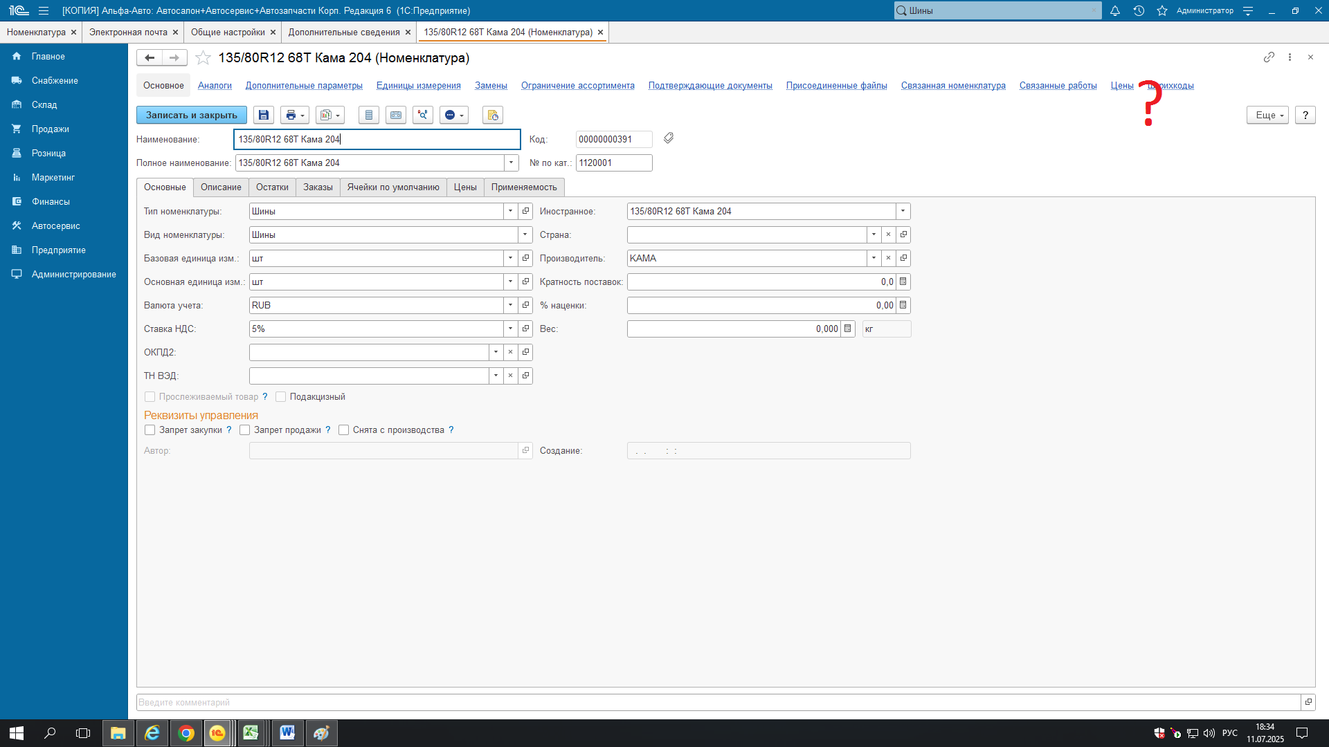

Свойство шины в АА6
В Демо версии все есть в установленной новой нет информации где включить свойство шины?

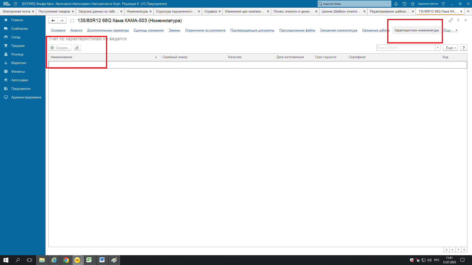

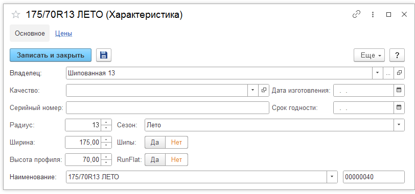

Это в Демо версии. А где еще три характеристики скоростной, нагрузка и С индекс?

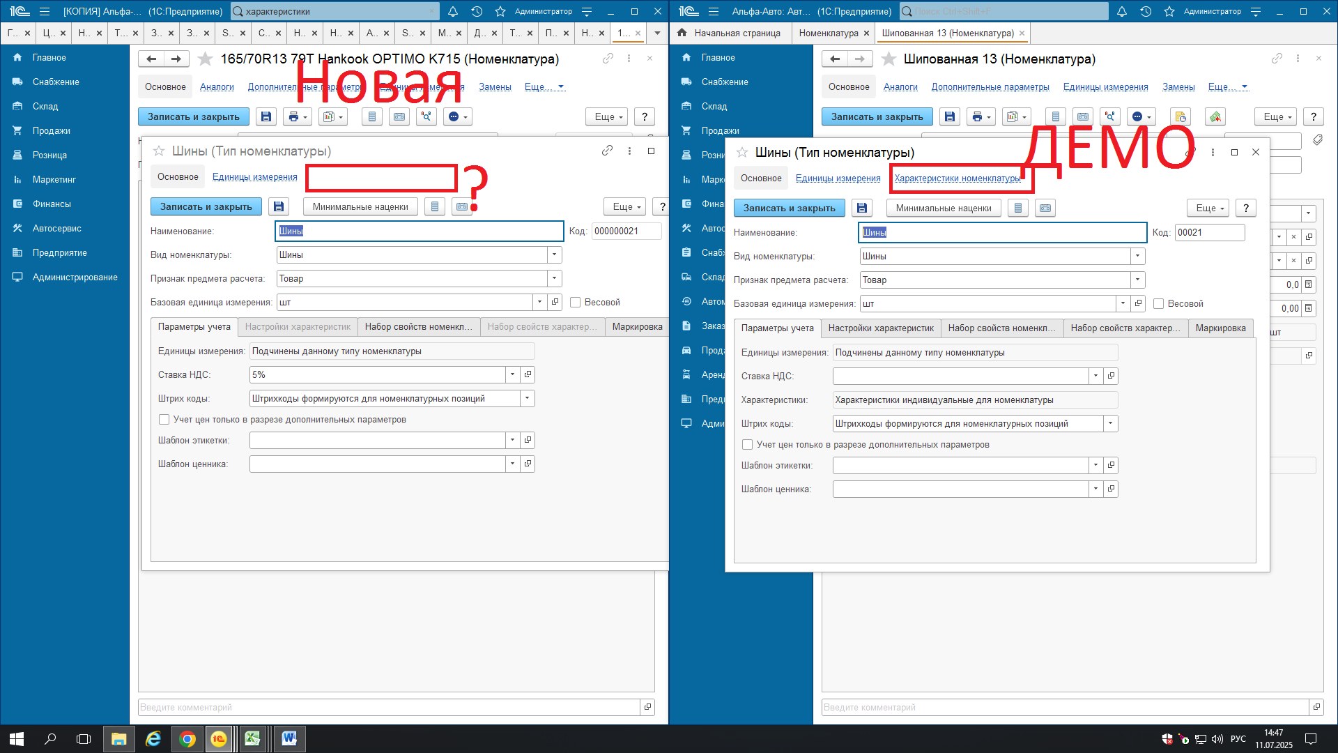

Недостающие характеристики доступно добавить с помощью дополнительных свойств и реквизитов на вкладке "Набор свойств характеристик" в карточке Типа номенклатуры (при условии, что включен учет по характеристикам в настройках программы). О настройке дополнительных свойств и реквизитов можно по посмотреть видео инструкцию тут https://rarus.ru/video/3-3-alfa-avto-monitoring-raboty-polzovateley-dopolnitelnye-rekvizity-i-sveden...
Екатерина Полушина, Я так понимаю это штатные характеристики шин и их не требуется добавлять. Первый Демо версия. Второй новая база. Где добавить эту кнопку в мою версию?

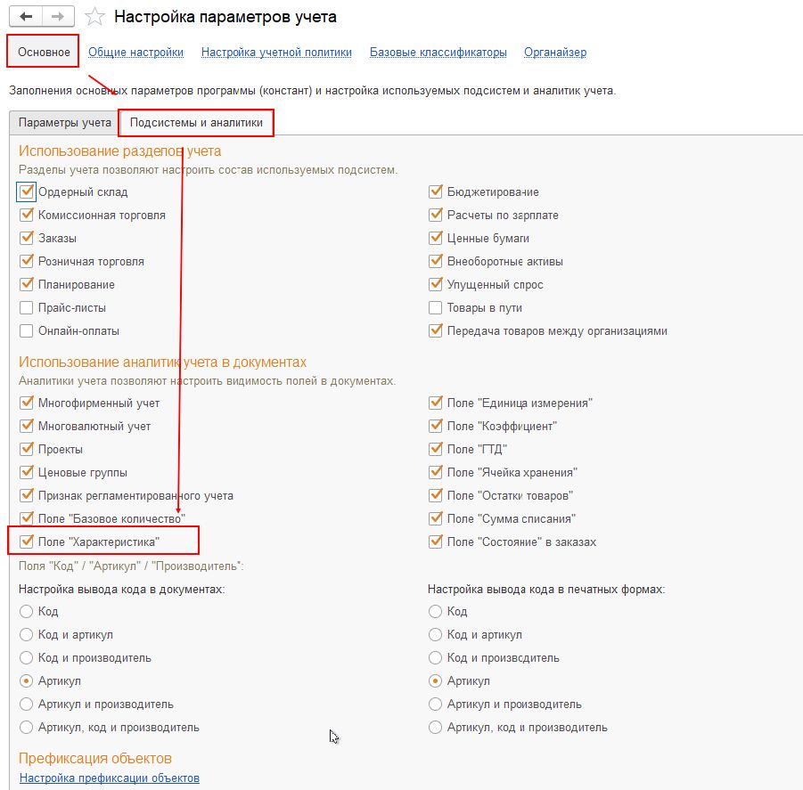

Станислав, для включения возможности использования характеристик необходимо установить флаг "Поле "Характеристика" в настройках: Администрирование - Основные параметры системы - Настройка параметров учета - Основное - Вкладка "Подсистемы и аналитики" - Использование аналитик учета в документах - "Поле "Характеристика"
Екатерина Полушина, Нет не помогло.
Екатерина Полушина,  Вернее сказать она появилась. Но не активна.
Екатерина Полушина, Еще пару  пару действий и все получилось. Спасибо.
