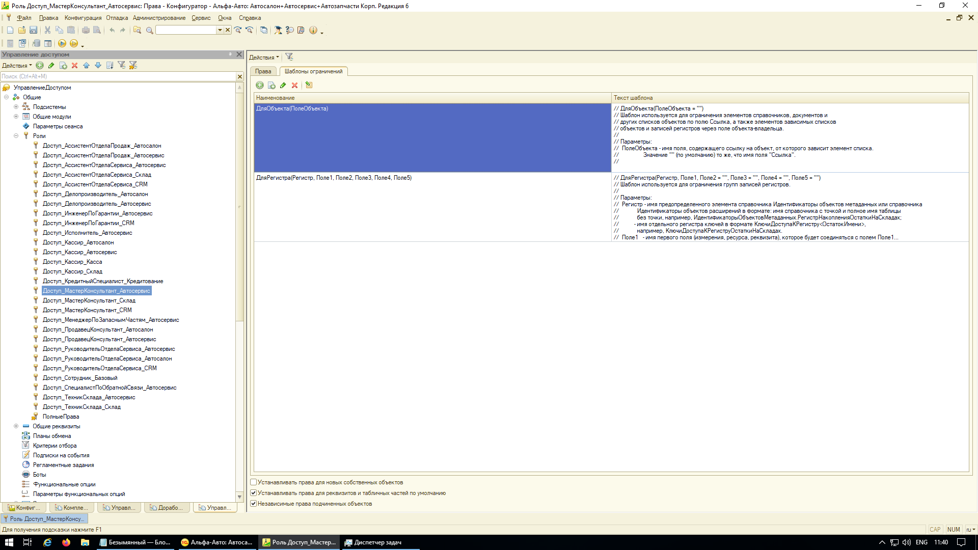

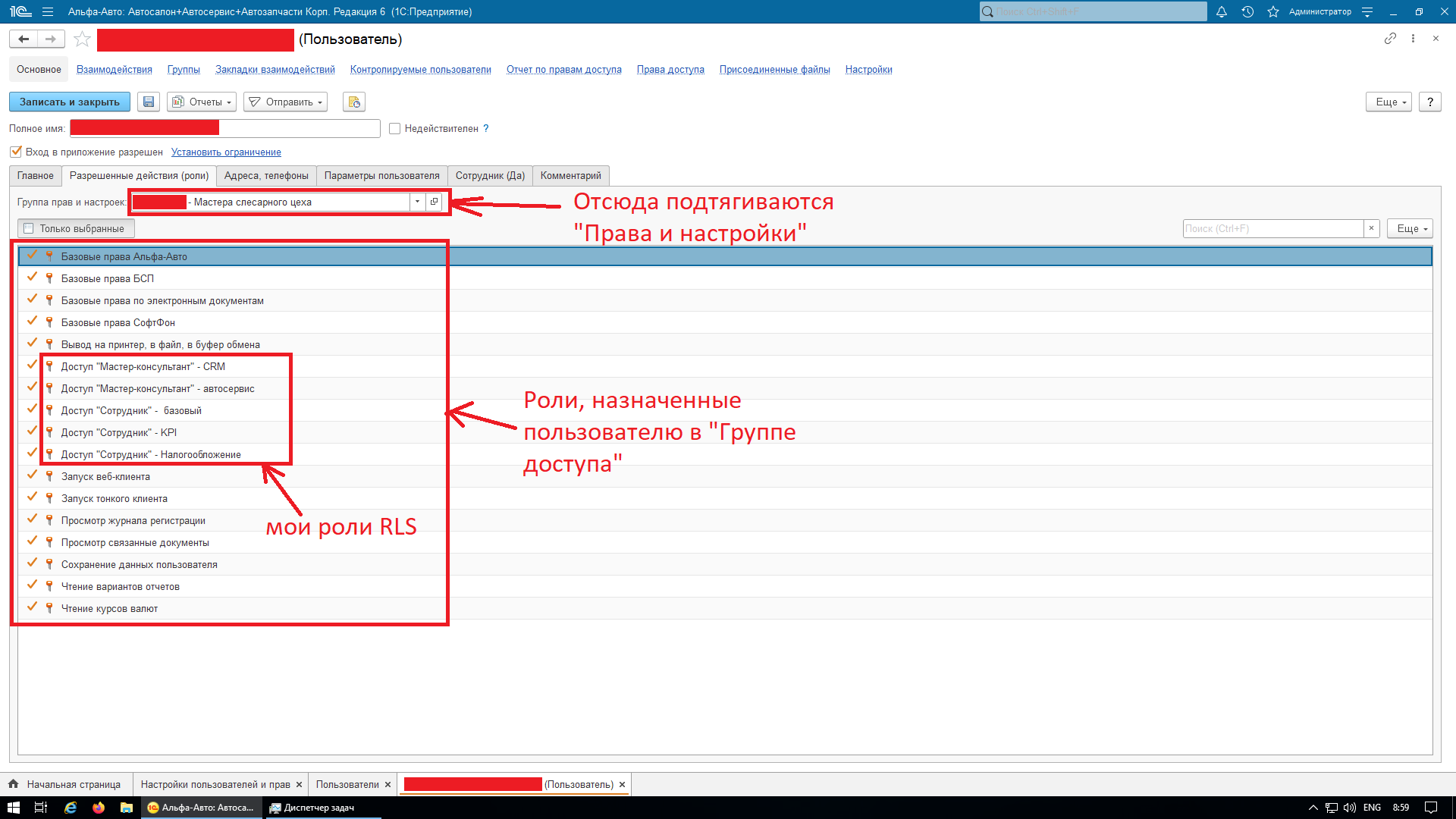

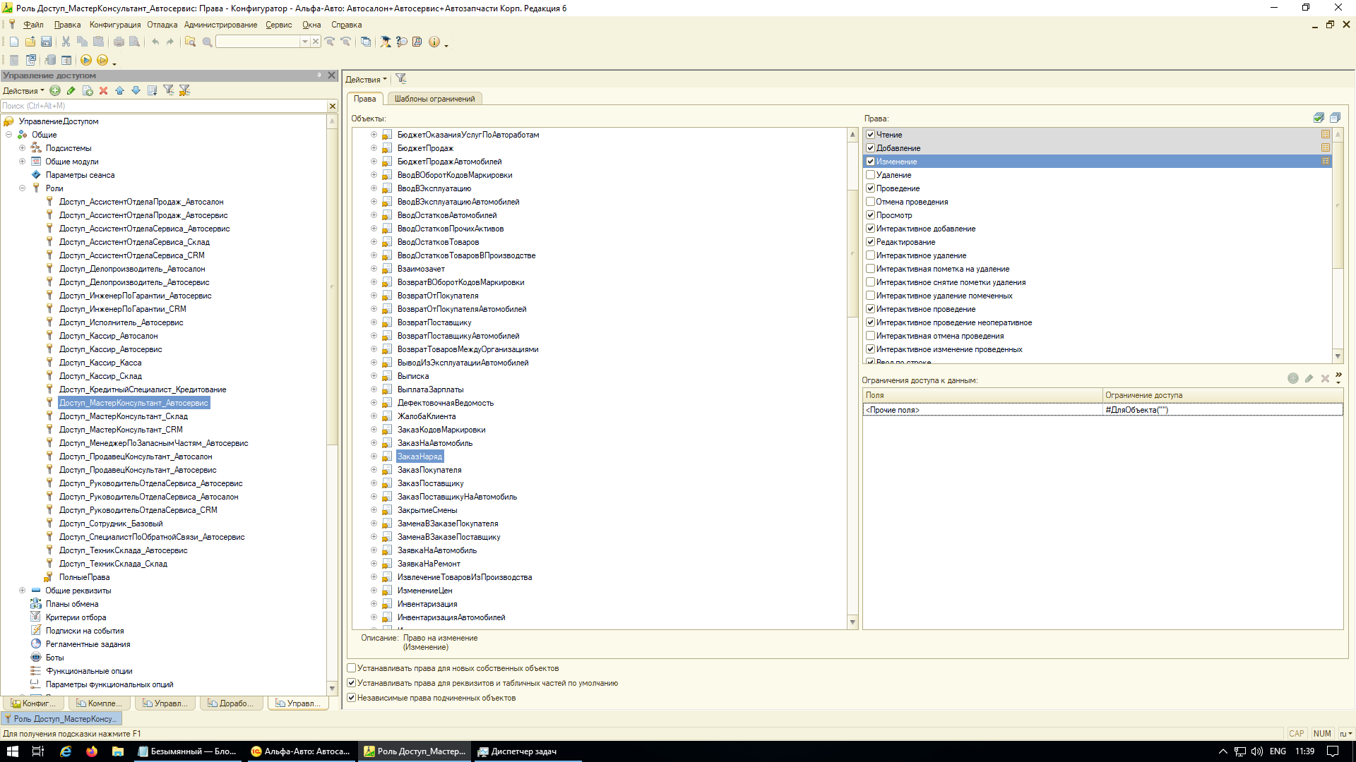

Если надо ограничить пользователя в правах для документов по организации и/или подразделению, то это через RLS в ролях настраивается, а роли уже собираются в справочнике "профили групп доступа", а профиль - в  "профили групп".

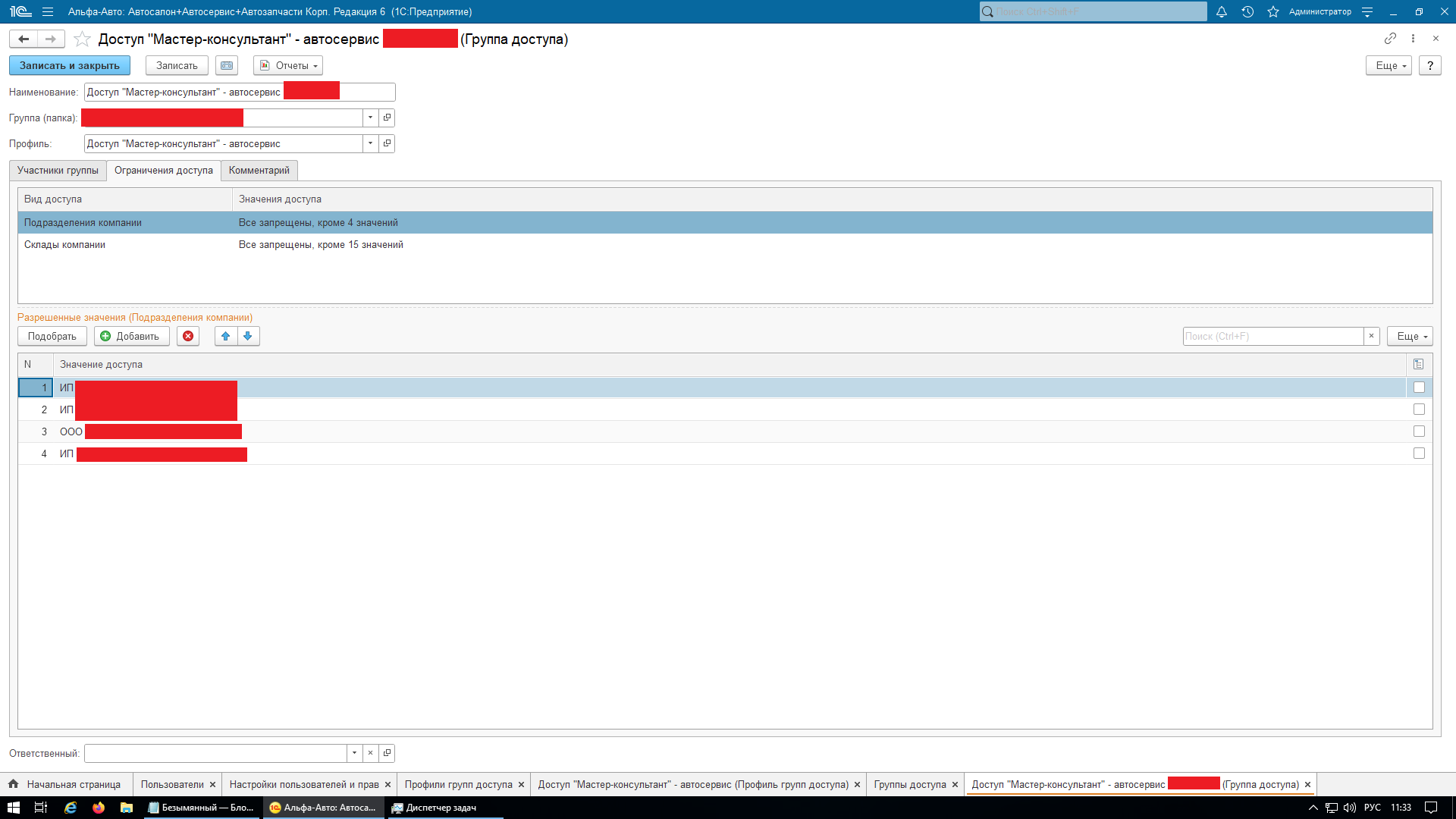

А Вы типовые профили и типовые роли RLS применяете или сделали свои? Я делал свои роли RLS (для справочников и документов + необходиммые объекты для них), в которых единственным ограничением были подразделения, а список разрешенных подразделений прописал в справочнике "Группы доступа". При создании любого документа в нем подставляется организация и подразделение из вкладки "Параметры пользователя" справочника "Пользователи". Но через кнопку "Параметры" можно изменить организацию и подразделение документа (для этого в "правах и настиройках" для "Открытие формы "Параметры документа" в режиме "Редактирование"" должен быть установлен флажок). А чтобы пользователь мог выбирать нужные организации и подразделения, у него в ролях RLS на соответствующие справочники должны быть права на "Просмотр".

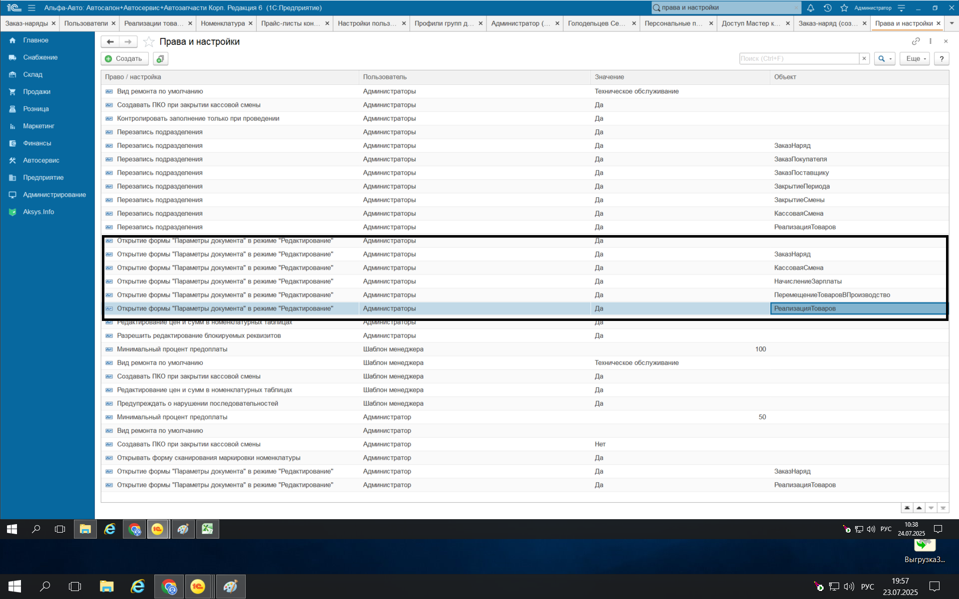

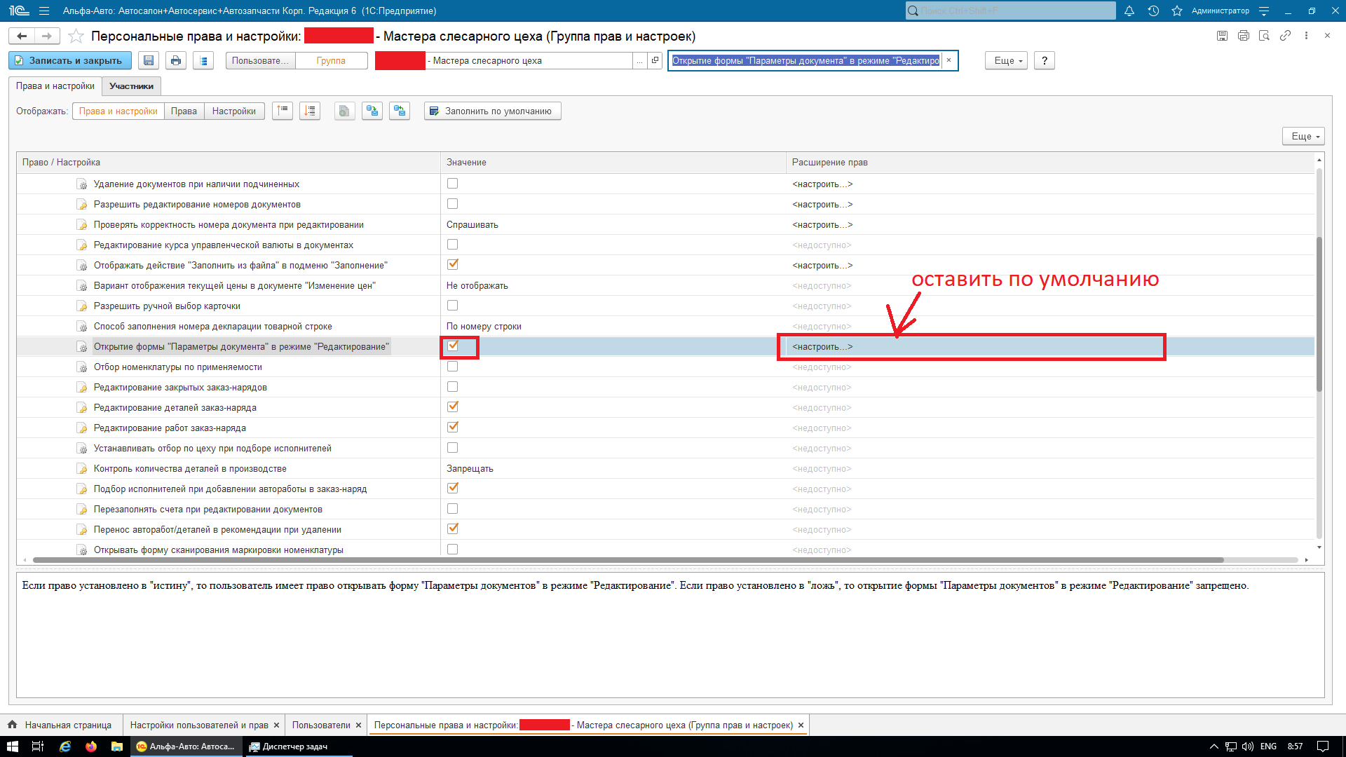

В Персональные права и настройки: e1cib/command/Обработка.ПерсональныеНастройки.Команда.ПерсональныеНастройкиПанельНавигации
- "Перезапись подразделения" 41306
- "Открытие формы "Параметры документа" в режиме "Редактирование"" 41230
Мария Попова,Галки поставил Еще нужно настроить и поставить галки в каких документах это использовать?

Вот тут. У меня стоит режим "производительный" так как в моих ролях RLS применяется новый механизм ограничения доступа в БСП

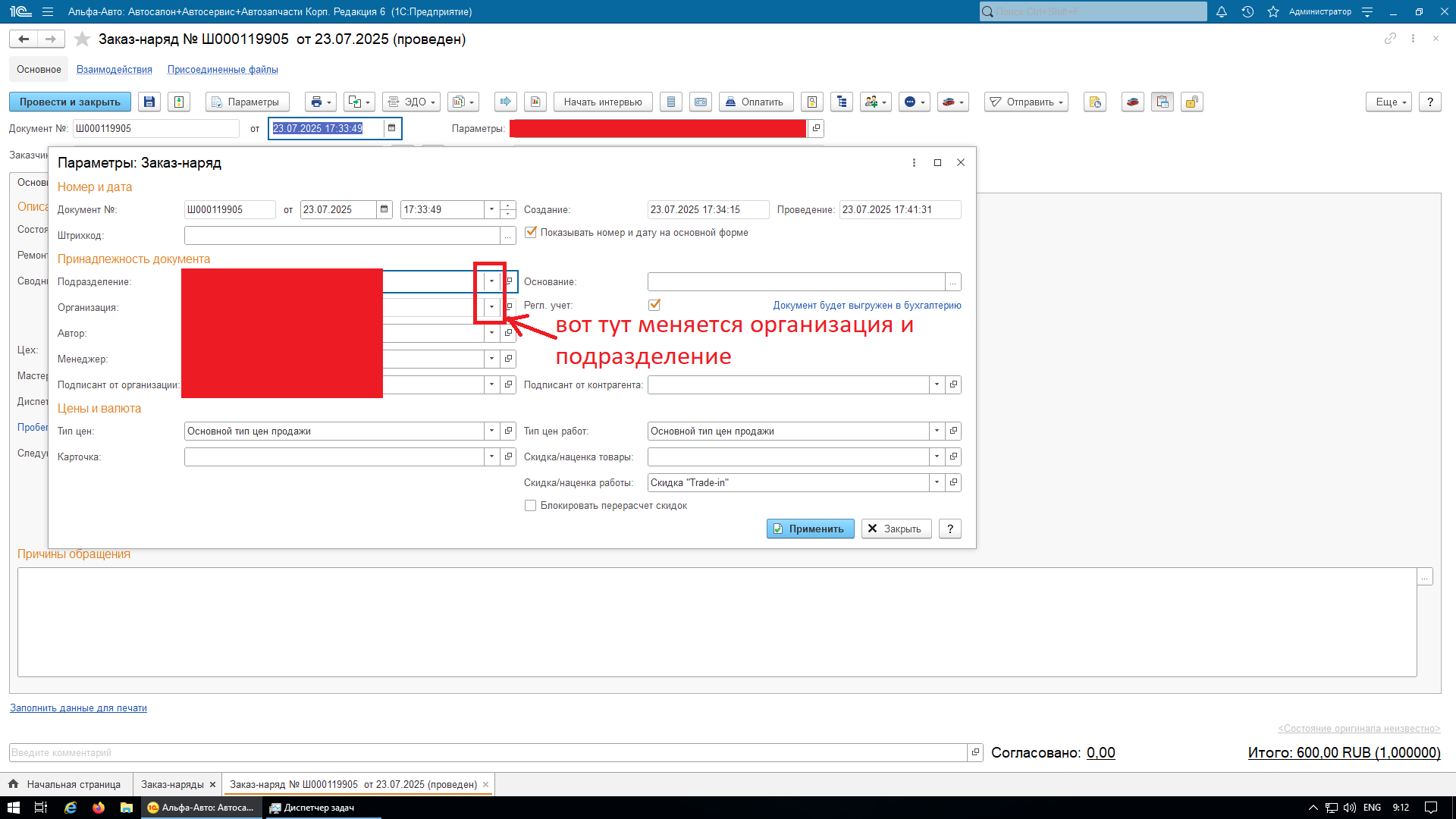

вот тут меняется организация и подразделение - не по крайней кнопке с двумя квадратами, а по кнопке с треугольником
Данил Василига, Спасибо  !!!!! Разобрался!!! Туплю!!!!! Очень не привычный интерфейс. Открывал не раз. Открывая голова понимает как будто открыл карточку организации ИП а не функционал по изменению организации.   Еще раз СПАСИБО.
Станислав Дикарев, нет, Вы не туда нажимаете.
Выделила красным овалом, куда надо нажимать.
Мария Попова, Спасибо разобрался.
