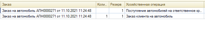

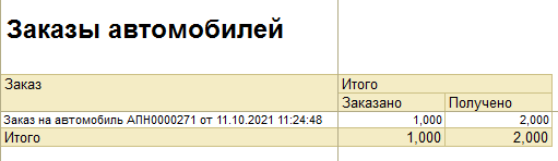

Ситуация:
1. Проведен "Заказ на автомобиль", создана запись в регистре накопления "Заказы на автомобиль" как заказан.
2. Проведено "Поступление автомобилей", создана запись в регистре накопления "Заказы на автомобиль" как резерв.
3. Пользователь перепроводит "Заказ на автомобиль" оперативно, вместо предыдущей записи в регистре накопления "Заказы на автомобиль" создается запись заказа и резерва.
В итоге заказано 1 и получено 2.

Ситуация:

Детально распишу последовательность своих действий.
1. Провел "Рабочий лист" от 21.09.21;
2. На основании "Рабочего листа" проведел "Заказ на автомобиль" от 21.09.21;
- Запись в регистре накопления "Заказы на автомобиль" создалась без резерва (Резервировать = Ложь, так как автомобиля нет на остатке);
3. Провел "Поступление автомобилей" от 23.09.21;
- Запись в регистре накопления "Заказы на автомобиль" создалась только по резерву. В итоге две записи по одному заказу с двумя регистраторами (Заказ и поступление);
4. Снял с проведения "Заказ на автомобиль" (движения все очистились) и провел оперативно 11.10.21;
- Запись в регистре накопления "Заказы на автомобиль" создалась по заказу и по резерву (Резервировать = Истина, так как на 11.10.21 автомобиль уже был на остатках).
В итоге две записи по одному заказу с двумя регистраторами (Заказ и поступление), заказано 1 и резервировано 2.
Если "Поступление автомобилей" перепровести, то запись по регистратору удаляется и не создается, остается только запись по регистратору заказа: заказано 1 и резервировано 1.

Наоборот, так и получилось. После 4-ого пункта заказ создает дополнительный резерв, игнорируя факт, что по тому же заказу уже есть резерв - потому получается 2 резерва и 1 заказ.
