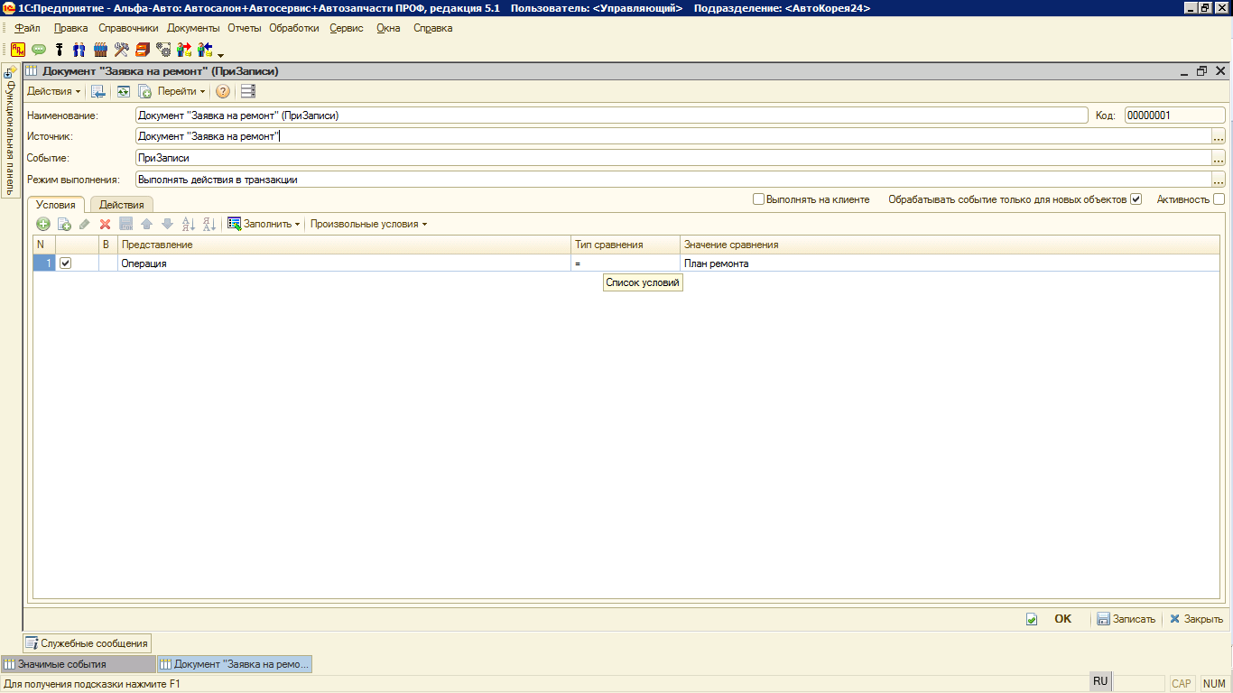

Попробовал через формирование события - но что-то не очень получается.
Создаю значимые событие, он формирует смс, но не проставляет получателя(заказчика) а так-же его контакт.
Что не так?

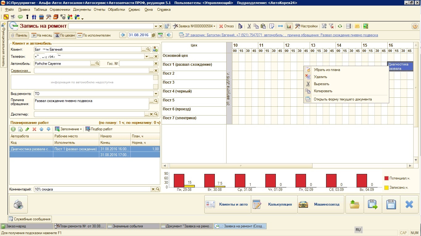

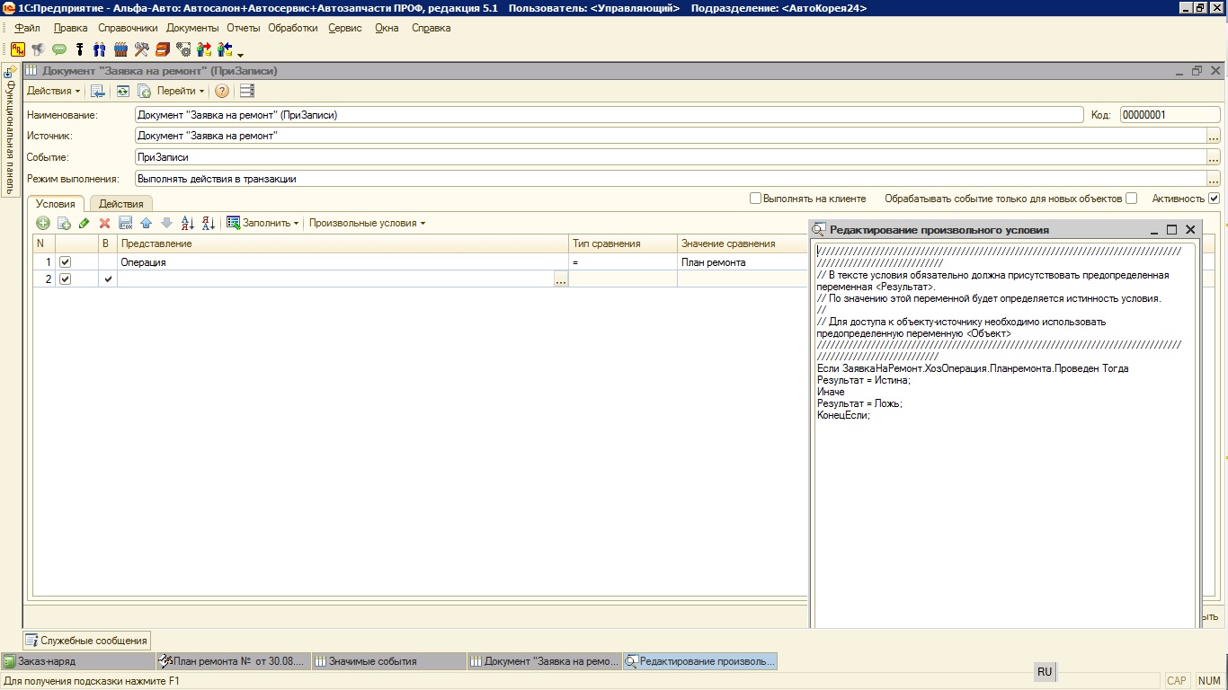

Создал значимые событие с двумя сообщениями.
Но при удалении "Плана ремонта" из календаря любым способом ( Убрать из плана, удалить, отказ), он тоже шлёт опять эти две смс. Как избежать этого?
Пробовал поставить условии но не помогает(
