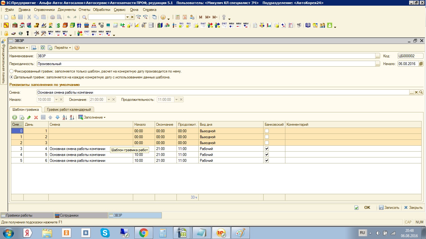

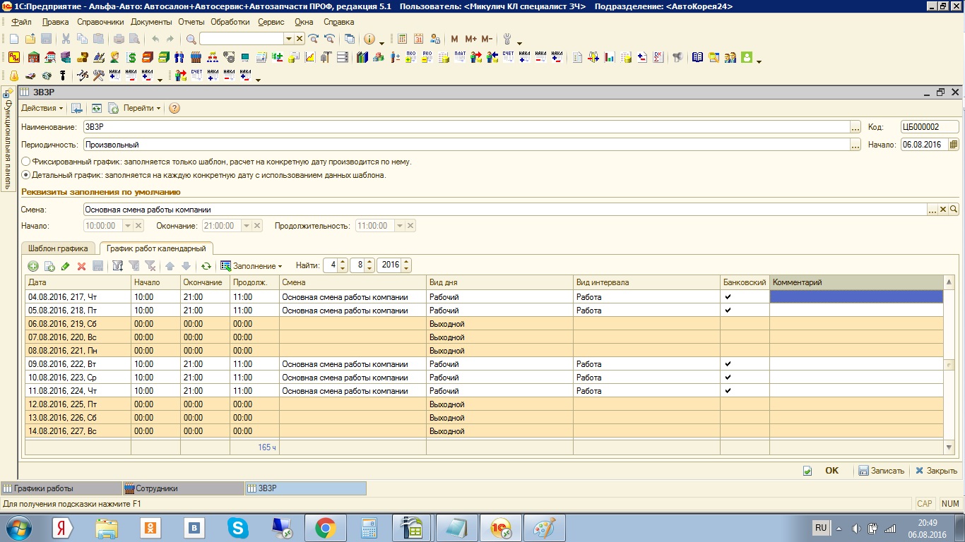

Необходимо создать соответствующие графики работ. Открыть Справочники - Календари - Графики работ.
Заполнить как на картинках для первой смены (для второй смены создать другой шаблон: 2 дня-выходные, 2 дня рабочие):

Создал по примеру 1график (3Раб 3 Вых) -- 2график (3Вых 3 Раб).
Не могу выставить всем сотрудникам график работы с сегодняшней даты
Добрый день, Илья, если у Вас разные сотрудники работают в разные смены, то нужно создавать разные графики и присваивать их сотрудникам, например, если у Вас 2 человека работают 2 через 2, то будет 2 графика, в одном первые 2 дня рабочие, а в другом выходные.
