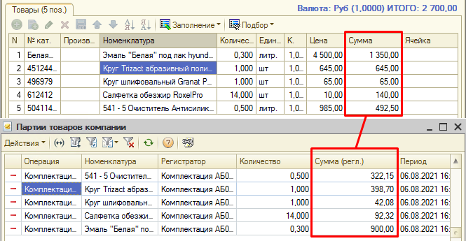

В документ "Комплектация в производство" добавлять товары необходимо с ценой продажи или по себестоимости?
Odin_apelsin, добрый день, "комплектация в производство" - это перемещение скомплектованных товаров в производство по ЗН, следовательно, цена будет по себестоимости.
Светлана Сулименко, на данный момент, при заполнении табличной части, цены автоматически указываются из регистра "Цены" (цена продажи). Как настроить чтобы автоматически бралась себестоимость?
Изменено: Odin_apelsin - 14.10.2021 10:40:29
Odin_apelsin, при проведении документа, товар будет списан по себестоимости.

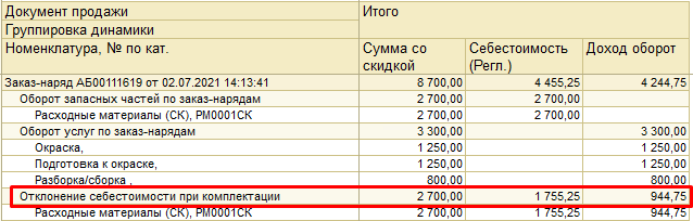

Светлана Сулименко, товар, понятное дело, спишется по себестоимости, а как сделать так, чтобы комплектация была заполнена по себестоимости?
А так получается, что товар комплектуется с ценой продажи, из-за этого в отчете "Динамика автосервиса" приходится учитывать еще группу "Отклонение себестоимости при комплектации", а это еще "раздувает" выручку.
Odin_apelsin, не воспроизводится указанная Вами ситуация. Уточните, пожалуйста, у Вас типовой релиз 5,1,30,09?
Светлана Сулименко, у нас 5.1.24.04 доработанная. В этот процесс изменений не вносили.
Odin_apelsin, рекомендуем воспроизвести указанную ситуацию на типовом релизе 5,1,30,09.
