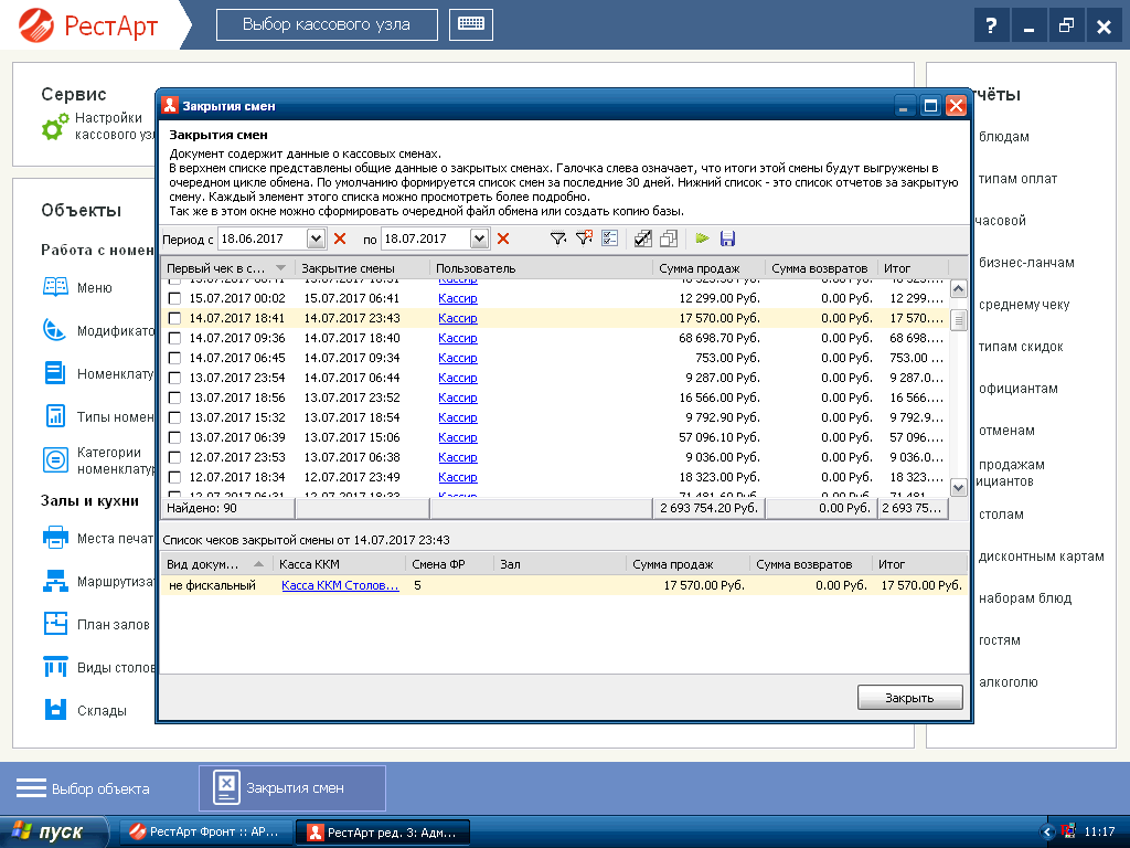

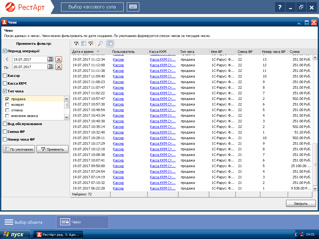

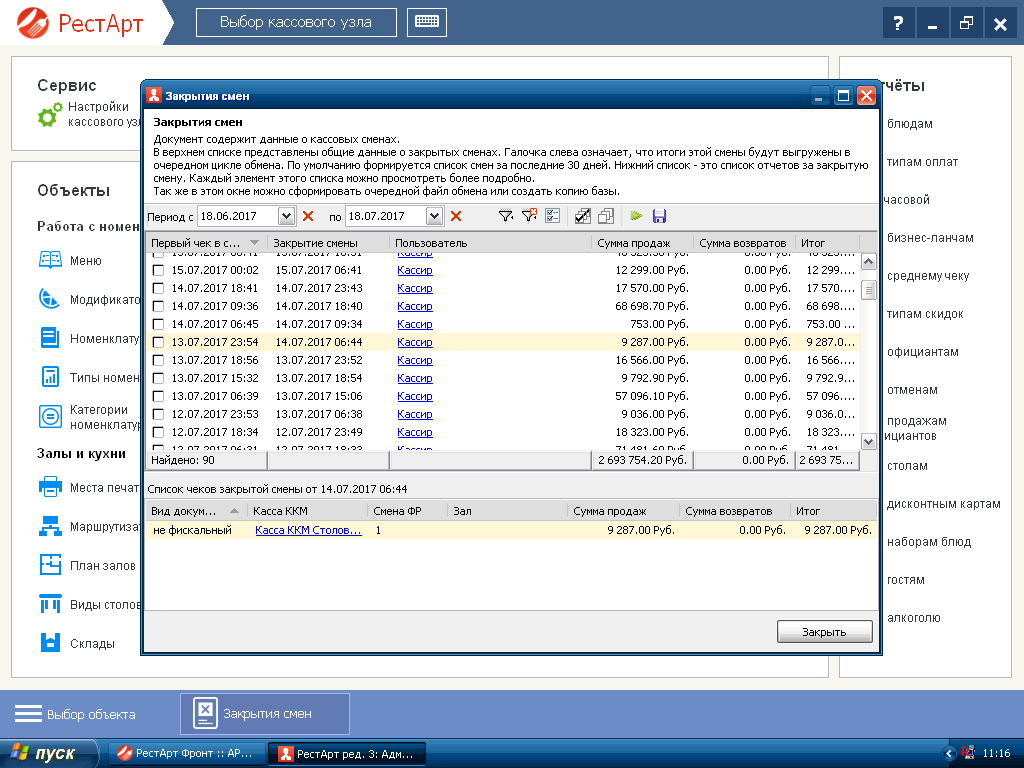

Посмотрел в РестАрте данные о закрытии смен, обнаружил, что там образовалась какая-то путаница с номерами смен ФР. На скриншотах видно, что даже в пределах одной смены в программе присутствуют разные номера смен ФР. И в разных сменах программы фигурирует один и тот же номер смены ФР. Как это вообще возможно, я не понимаю, если честно. И что с этим делать...

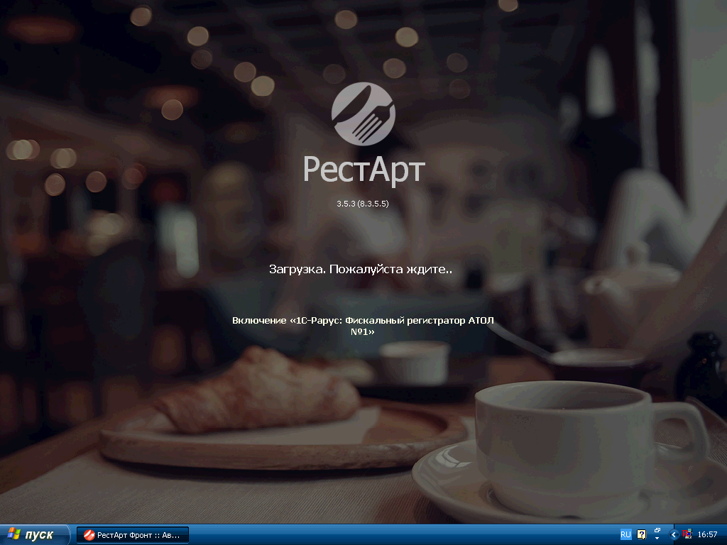

Дополнительно - заметил, что при загрузке фронта в текстовых сообщениях загрузчика проскакивает "Включение 1С-Рарус: Фискальный регистратор АТОЛ №1", хотя в оборудовании рабочего места все ФР удалены, кроме нового АТОЛ ОНЛАЙН и в Кассах ККМ в менеджере тоже выбран АТОЛ ОНЛАЙН. Это нормально?

2. В Оборудовании рабочего места проверьте, возможно, АТОЛ №1 подключён как оборудование для печати пречеков или заказов на кухню.

2. Да, действительно, нашел - был подключен, как оборудование для печати листов комплектации заказа.

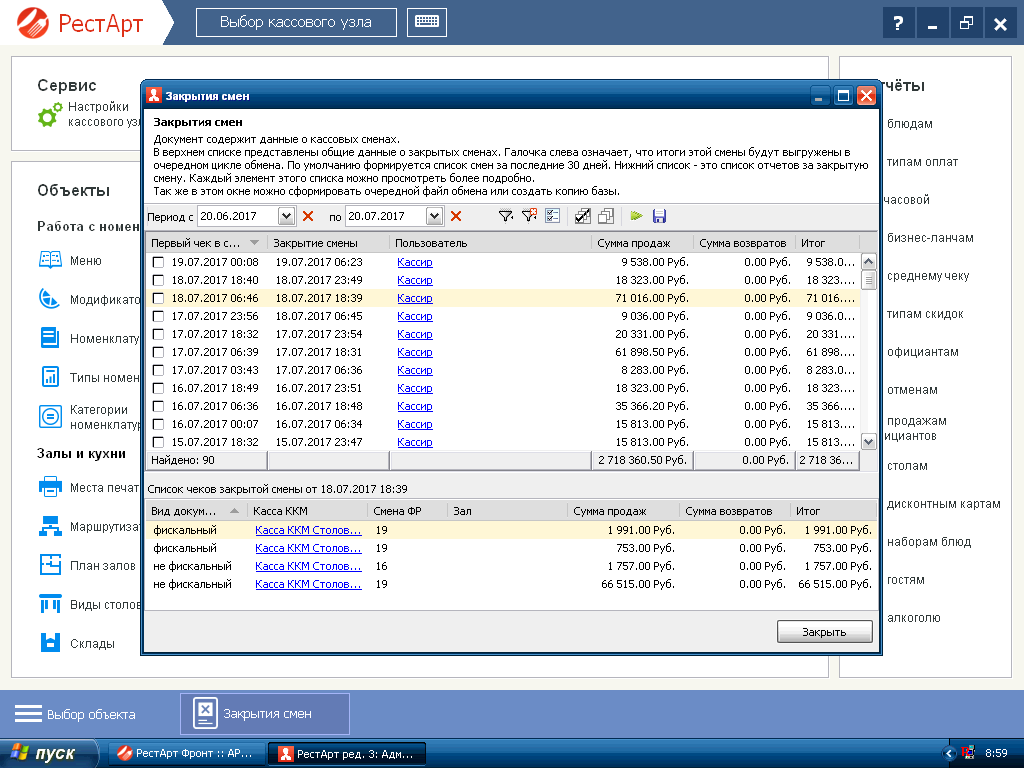

Вот только что посмотрел вчерашние смены в Рестарте. На скриншоте видно, что в смене терминала фигурирует помимо 19-й смены ФР еще и 16-я. Как вообще такое может быть? Даже при условии неодновременного закрытия смен ФР и терминала.
Я просто присутствовал при закрытии смены кассиром - как только она нажимает в АРМ-е Фаст-фуда кнопку "Закрыть смену", у нее выходит Z-отчет. Это же и есть одновременное закрытие смен?
А смены ФР №17 и №18 в этой смене терминала также фигурируют? Можете предоставить базу РестАрт?
Нет, смены №№17 и 18 нет в этой смене терминала. Более того, в Z-отчете все платежи на скриншоте совершены в рамках одной смены ФР - №19.

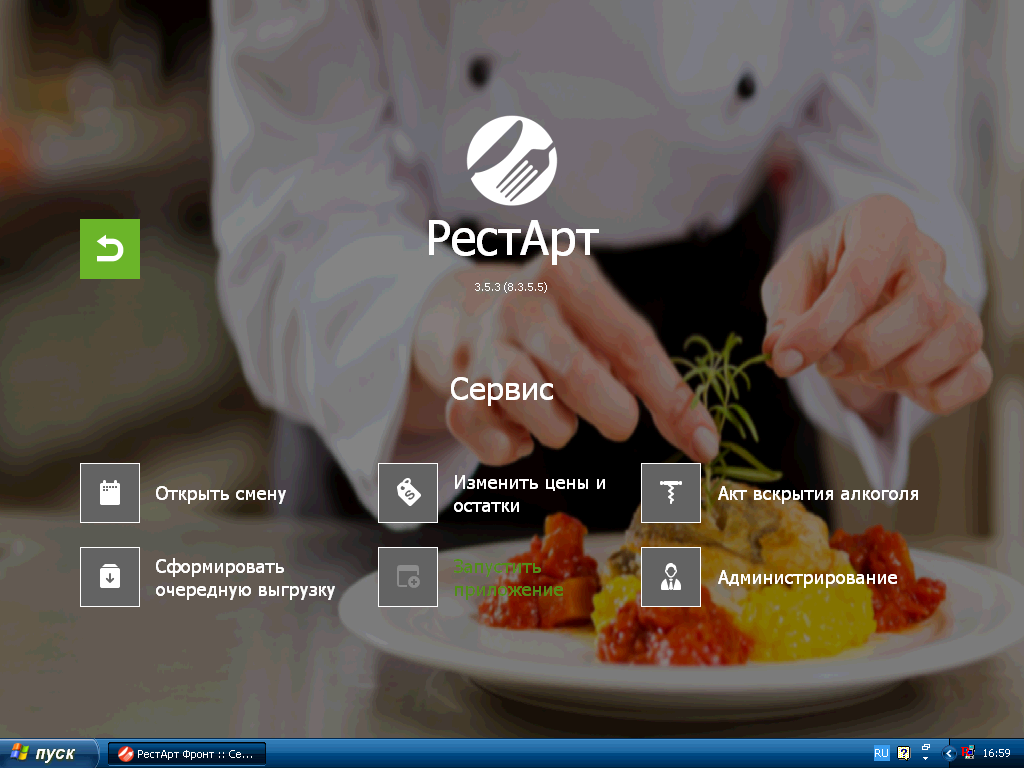

И еще маленькое уточнение. Если я правильно понял, смена терминала открывается из главного меню, пункт "Сервис" арма (на скриншоте), а смена ФР - из меню сервис Фаст-фуда? Я правильно понял?
  Михаил, уточните, что вы подразумеваете под "главным меню"?
Наталья Дояренко написал:
Скриншотом ошибся. Вот это я подразумеваю.

Сервис - Открыть смену (из главного меню, из АРМа Кассир или Фаст-Фуд) - это все одна операция по открытию смены в программе.
Ну, на сколько мне известно (кассиры у нас работают в данной столовой круглосуточно в три смены, так что я не могу проконтролировать лично каждого), кассиры из главного меню АРМа нажимают "Открыть смену", после этого идут в Фаст-фуд, где им выводится предложение открыть смену на ФР, они нажимают ДА, получают 0-чек и начинают работать. В конце смены снимают сводный отчет по кассе, сверяют данные, выходят в главное меню АРМа, нажимают закрыть смену, получают Z-отчет и передают смену.

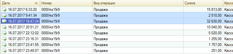

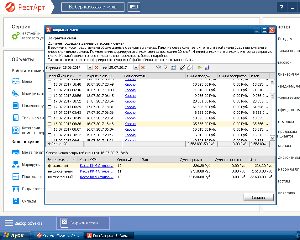

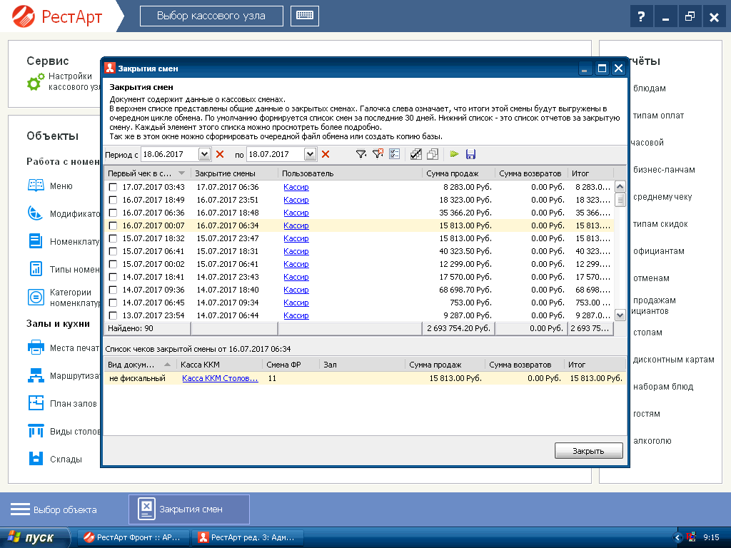

Вот, к примеру, копия отчетов кассира за смену 16.06 - в сводном отчете по кассе и в Z-отчете все суммы правильные, номер смены и отчета с гашением - №12, в программе же эта смена разбита на №11 и №12. Точно так же грузится в Общепит, как следствие - один чек из смены №11, что приводит к неверной группировке чеков по сменам и, как следствие, некорректному по времени списанию остатков с производства.

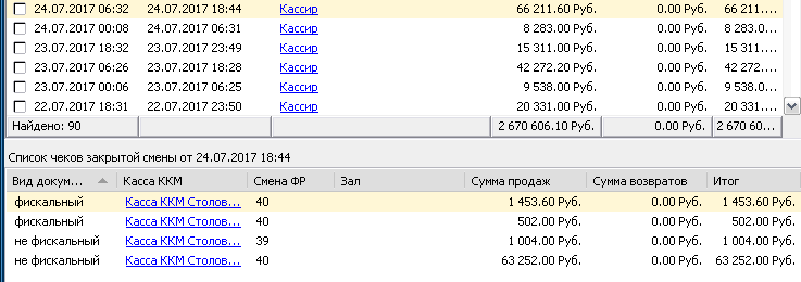

Ситуация не меняется, как и прежде, есть нефискальные чеки в рамках смены, которым в программе присваивается не тот номер смены ФР, который сейчас открыт. 24 июля смена №40 - на скриншоте данные программы. Одна из нефискальных сумм зарегистрирована на смену ФР №39, хотя по Z-отчету и словам кассира все эти суммы были пробиты в рамках смены №40. По закрытию и открытию смен выборочно проверял сменных кассиров - всё делается так, как я описывал ранее, смена терминала и смена ФР закрываются и открываются одновременно.
