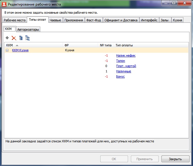

Как сделать несколько типов оплат в РестАрт? Работает в связке с 1С Общепит.
Добрый день, Дмитрий!
Вам необходимо наполнить (создать нужные элементы) справочник "Типы оплат" на стороне Общепита, выгрузить информацию в РестАрт. В РестАрт Администратор в справочнике "Рабочие места" на закладке Типы оплат добавить необходимые типы оплат для настроенной ККМ.
Скрытый текст
При такой настройке типов оплат в общепит все чеки грузятся в первую выплату (например: Налик нефик) в отчеты о продажах, а не разделяется по выплатам в общепите. Как можно исправить?
Добрый день!  В Общепите можно выделить только один вид оплаты, установив ему признак "ведущий".
Правильно я Вас понял, что через Рестарт нельзя выдавать талоны нескольким организациям, все равно будет в общепит загружать по первой выплате одной организации какие бы талоны не выбирали.
Добрый день! Под каждую организацию  создаётся отдельный  тип оплаты, напр. талон А и талон Б, с видом Талоны и купоны. При этом в каждом талоне указывается конкретный контрагент. Таким образом, отчеты о продажах будут формироваться по контрагентам.
