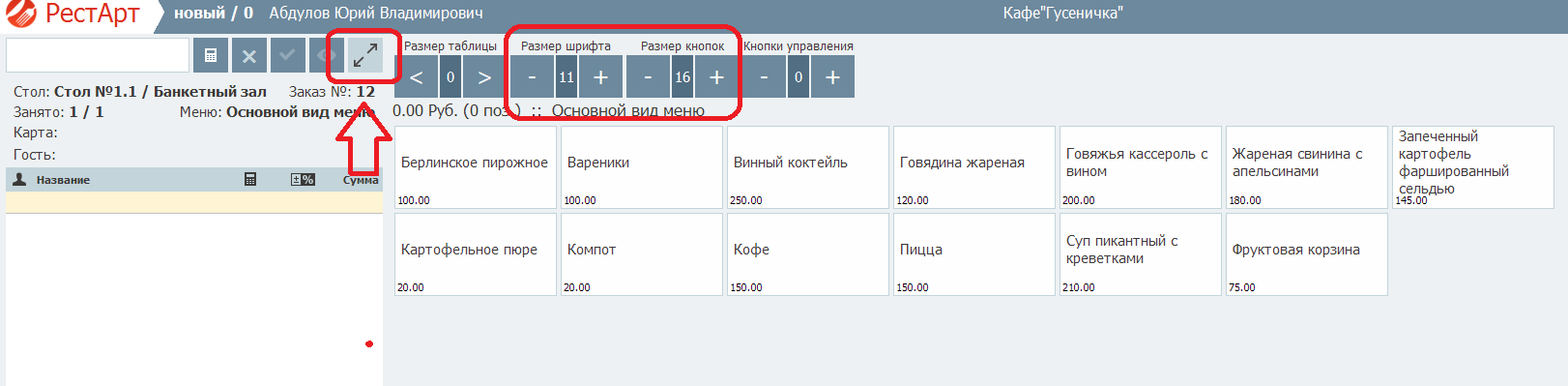

В меню официанта на кнопку блюда не влезает наименование
Версия 3. Можно ли как-то изменить размер шрифта на кнопке меню?
   Добрый день, Дмитрий.
В Рестарте размер шрифта на кнопке меню можно изменить во фронте с помощью кнопок настройки.(см.скриншот)
Всё получилось, спасибо!
