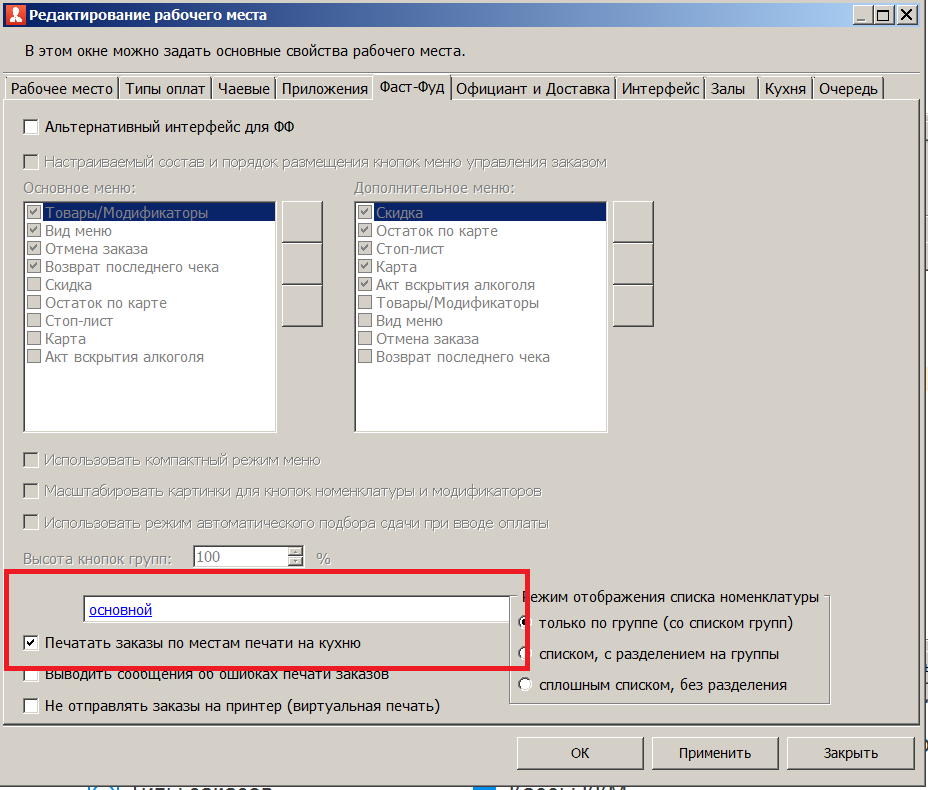

Добрый день, Елена!  Приносим свои изменения за длительный ответ. Уточните, пожалуйста, вы работаете в АРМ Фаст-фуд? В этом случае в Рестарт Администраторе в настройках рабочего места  необходимо указать зал и поставить галочку "Печатать заказы по местам печати на кухню".
