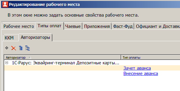

А в связке с ДДС и по возможности с УСКК данная схема остается прежней?  В презентации ДДС вскользь указано что может использоваться для авансовых платежей по мероприятиям, но к сожалению, нет подробностей.
Добрый день, Алексей! Принцип остается тот же, у типов оплат должны быть указаны назначения: внесение аванса и зачет аванса. Указываете их  для Эквайрин-терминала Депозитные карты в настройках  рабочего места.
