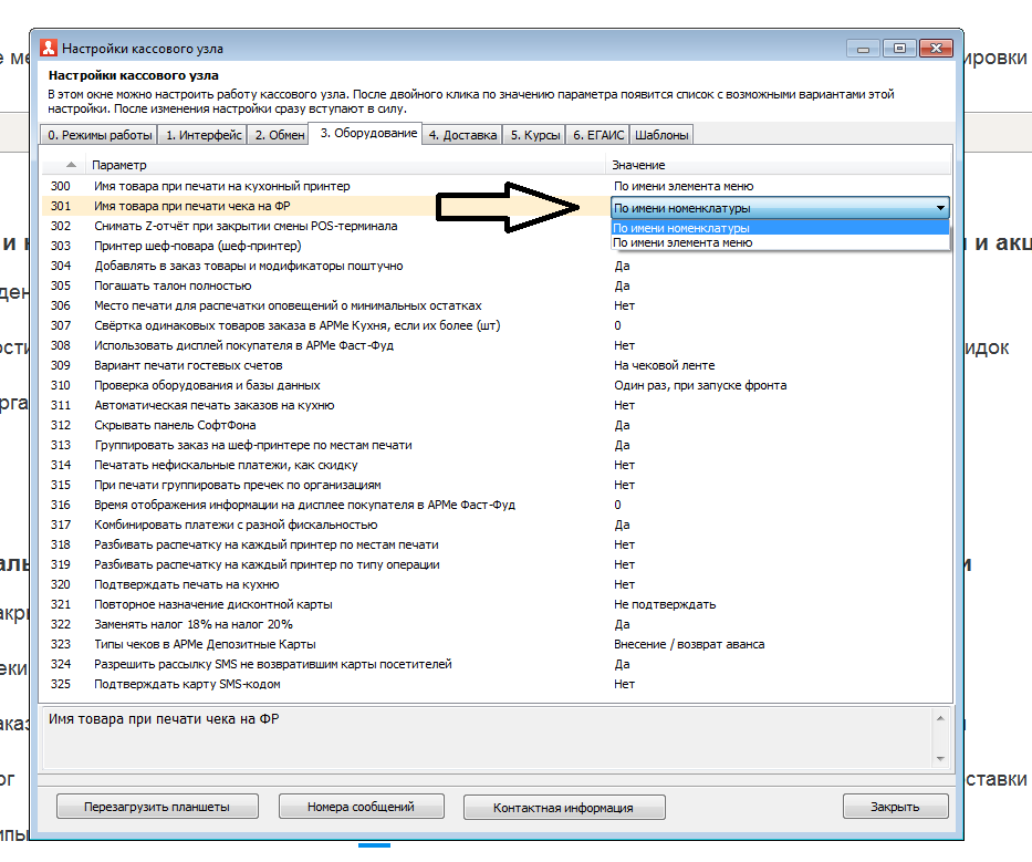

Добрый день. В Общепите 3.0.67.74 номенклатура заведена https://www.dropbox.com/s/7d1d0xedzci3r0m/1.jpg так, в Рестарт 3.9.18.304 выгружается https://www.dropbox.com/s/h3z5xeynnlladf6/2.jpg так. Т.е. "Наименование позиции чека" становится "Альтернативным наименованием". При выборе что печатать на ФР имеем https://www.dropbox.com/s/h255001v1cogb20/3.jpg следующее. "Элемент меню" - это "Наименование"? "Имя номенклатуры" - это "Альтернативное наименование"? От изменения последнего параметра в чеке не поменялось https://www.dropbox.com/s/dp20m5hkx8zv36i/4.jpg ничего - печатается все равно "Наименование" по Общепиту. Хотелось бы иметь на кнопке в Рестарте одно наименование, а на печать при расчетах с клиентом выводить другое.

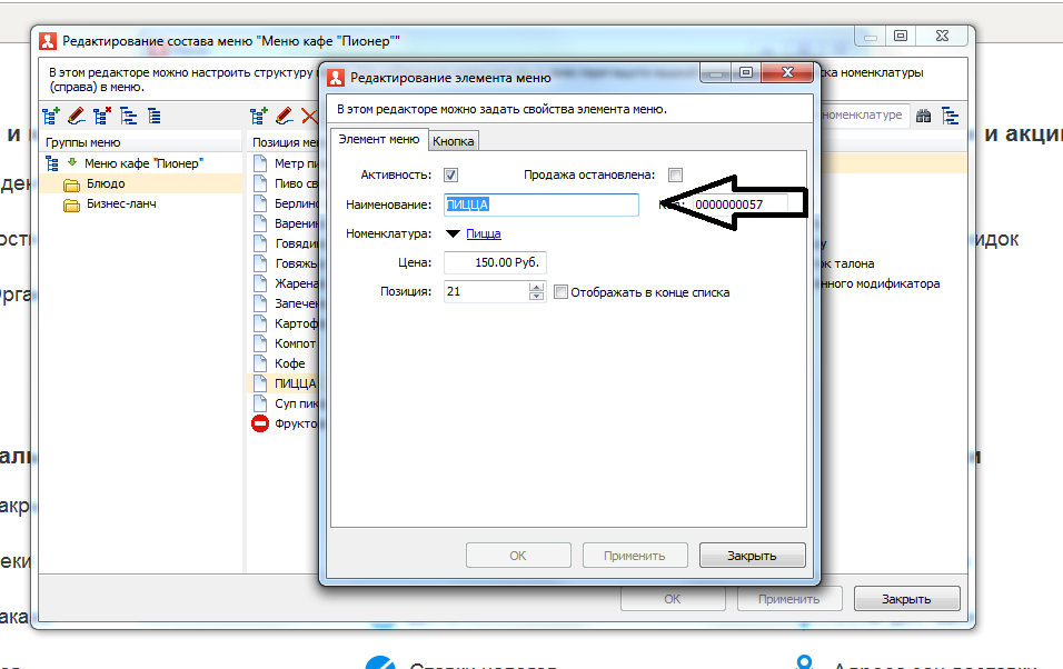

   Для настройки печати при расчётах с клиентом в Рестарт:Администраторе/Настройки кассового узла/Оборудование/право №301 "Имя товара при печати чека на ФР" выбираете нужную Вам настройку (см.вложение) Во фронте на кнопке будет отражаться то наименование, которое Вы укажете для элемента меню.(см.вложение)
