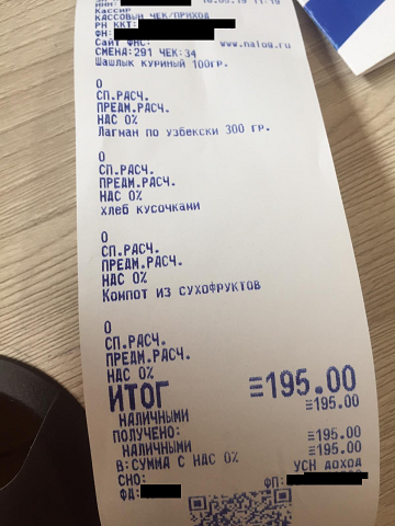

Внешний вид чека
После обновления на версию 3.9.17(3.9.70.369).rar внешний вид чека сильно изменился.
Раньше он выглядел нормально (т.е. видно название товара, количество, цена, сумма), теперь на чеке нет почти ни какой информации. (фото чека прилагаю).
Вопрос: как исправить внешний вид чека?

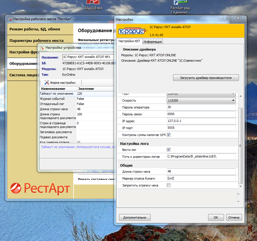

Уточните, пожалуйста, какой фискальный регистратор используете и пришлите скриншот настроек Вашей модели оборудования.
Наталья Дояренко,
ККТ ШТРИХ-ON-LINE
настройки прилагаю.
   Добрый день, Рустам.
Поставьте параметр "Длина строки чека" - 48.
Наталья Дояренко, спасибо, помогло, только в моём случае не 48 а 32, по ширине ленты/количеству вмещающихся символов.
Наталья Дояренко, Здравствуйте! не стал открывать новую тему, надеюсь вам придет оповещение :)
Можно ли сделать чек компактнее, сейчас на одну позицию получается 6 строк, расход бумаги большой.
По сути двух строк должно хватить - 1-я строка название, 2-я количество*цена=сумма.
Можно ли вообще самому отредактировать шаблон чека или может есть готовые под разные варианты?
_________________________
Заранее спасибо, Рустам Ямбаев.
+7 927 63 888 63.
Уменьшить чек или подобрать нужный шаблон возможно, только через программирование шаблонов в самом печатающем устройстве.
