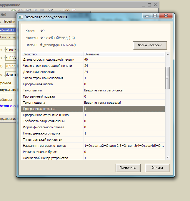

при оплате по безналу отрезка отрабатывает по два раза один раз отрезая правильно чек второй раз на сантиметр ниже.
понятно что подает два сигнала на отрезку. где это можно отключить?
Уточните, пожалуйста, какой фискальный регистратор используете.  Пришлите скриншот настроек  модели оборудования, через которую фискальный регистратор добавлен  в 1С:Ресторан.
