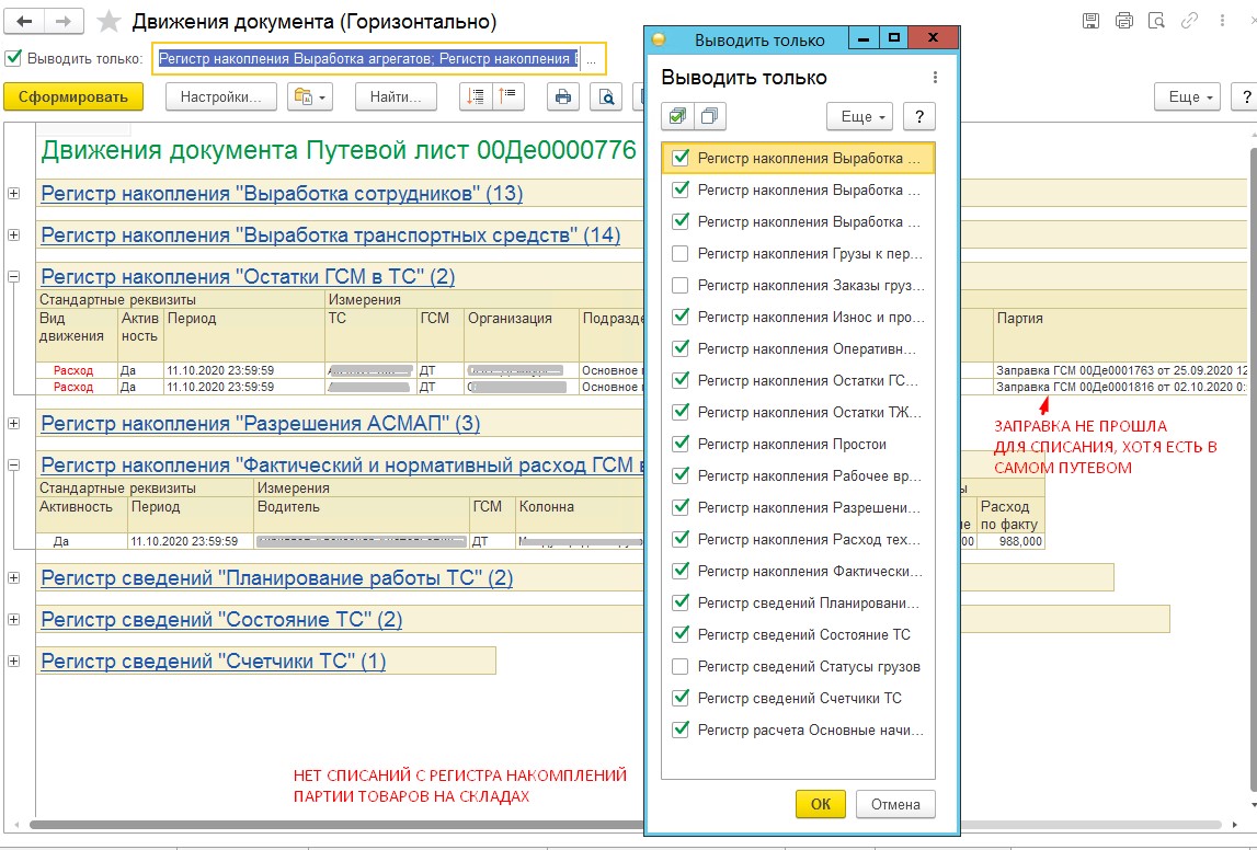

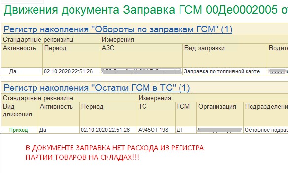

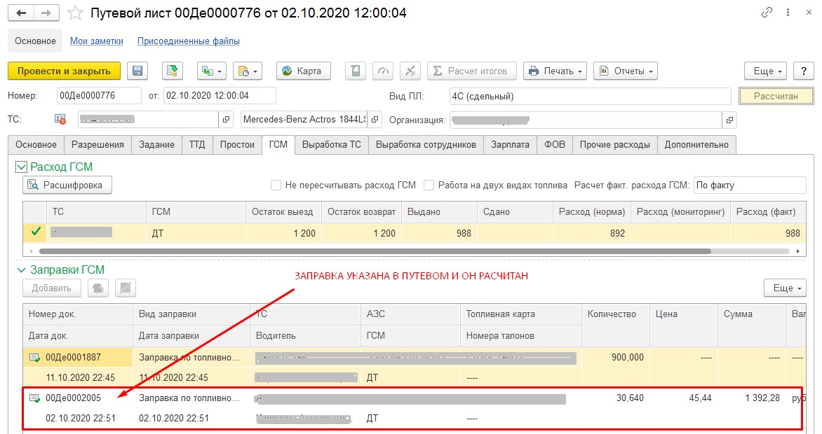

Далее в Путевом листе видим что есть наша заправка (2005)!!!
Но она нигде не списывается из регистра накоплений: Партии товаров на складах.
Получается мы только приходуем заправки по картам, но никогда их не списываем.
Почему не происходит списание со склада или как оно должно происходить?
В случае, если Заправка ГСМ производится с видом заправки По топливной карте, оприходовать данный ГСМ на склад не надо. Документом Поступление материалов и услуг Вы дублируете приобретение этого топлива. По топливной карте ГСМ оприходовано в топливный бак ТС, а документом Поступление материалов и услуг это же топливо приходуется на склад.

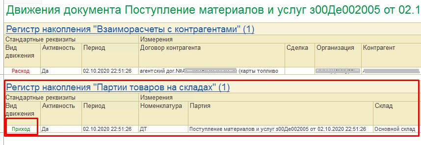

Но документ Поступления автоматически создается, вместе с ЗаправкаГСМ, когда делаю загрузку из отчетов ПЦ.

В типовой конфигурации документ Поступление материалов и услуг не создается автоматически при создании Отчета поставщика ПЦ.
Если Вы делаете документ Поступление материалов и услуг, тогда нужно создавать Заправку ГСМ с видом заправки Со склада, в противном случае Вы будете дублировать ГСМ.
