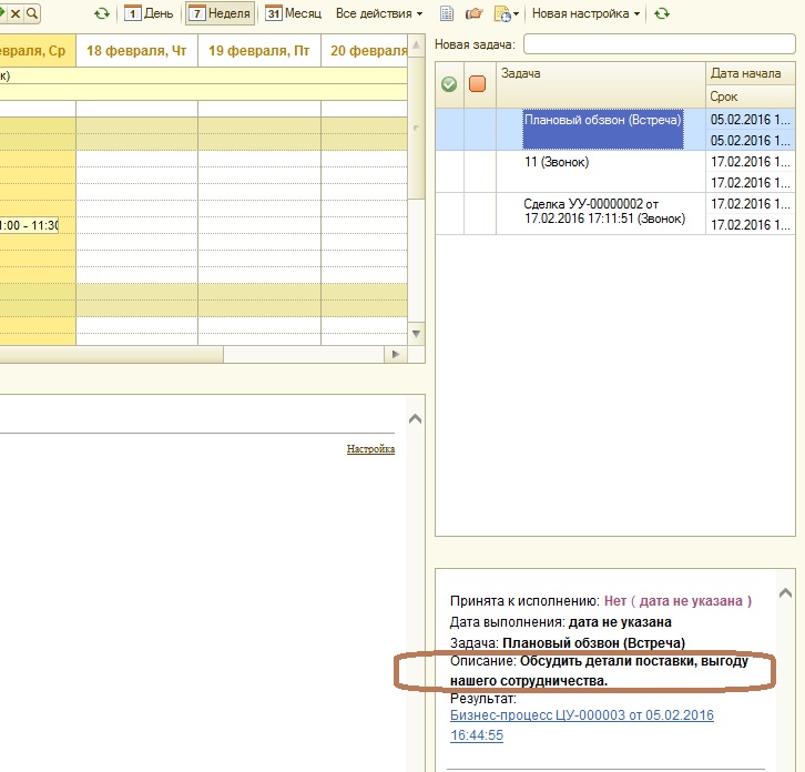

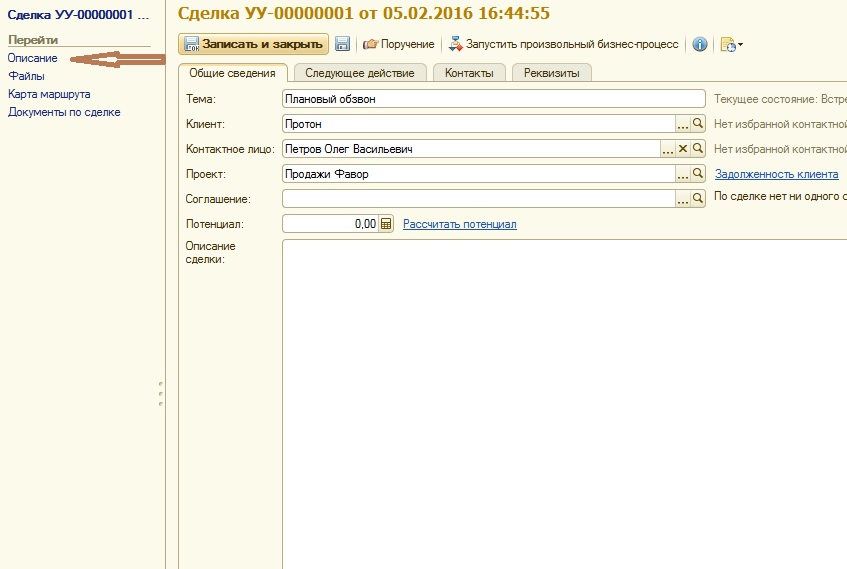

В настройках CRM  и маркетинга использование сделок отключено. При старте оригинального бизнес-процесса (с подробным описанием этапов) открывается документ "Сделка"(ранее был бизнес-процесс).
Самое непонятное. В списке задач по бизнес-процессам в календаре (правая нижняя секция) видно описание задачи, заданное в настройках этапа (выделено красным).
И если раньше открывалась понятная пользователю задача, то теперь документ "Сделка" с пустым описанием. До описания задачи теперь можно добраться через отдельный пункт меню. Очень неудобно, запутано и дезориентирует.

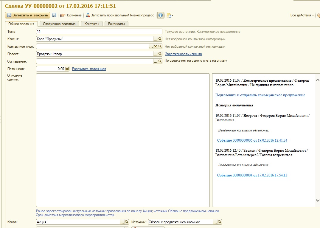

Добрый день! У вас наверху в форме Сделки типовая кнопочка "i". Нажмите ее и история покажется. Вообще по умолчанию панель Истории должна отображаться....
Обратил внимание, что в таком виде работает при продолжении бизнес-процессов, начатых до обновления. В новых всё "по-старому", только везде в названиях фигурирует "Сделка".

История показывается по кнопка "показать информацию"?

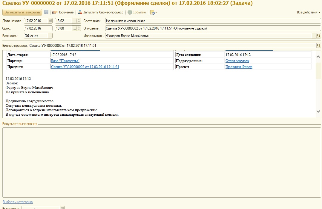

Я имел ввиду, что задачи по бизнес-процессам( с одной картой), запущенным до и после обновления, выглядят по-разному.

На первом скриншоте у вас новый документ "Сделка", который является "оболочкой" для запуска Бизнес-процессов продажи. При использовании Сделки бизнес-процесс и его задачи скрыты, вся работа осуществляется в единой форме Сделки.
А на втором скрине у вас "обычная" задача бизнес-процесса.
Сейчас, как и раньше, можно запускать Бизнес-процессы "по старинке", особенно если они не имеют отношение к продажам. Но продажи рекомендуется вести с помощью документа Сделка.

Да, только это задачи одного процесса-одной карты бизнес-процесса.

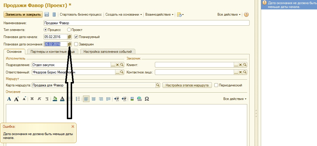

Для возможности запуска бизнес-процесса из документа "Событие" мы используем работу со справочником "Проекты".
Сейчас его не удается записать. Возможно, реквизит "ДатаОкончания" отсутствует или не заполняется в форме "CRM_ФормаЭлемента"

Я запускаю  Бизнес-процессы "по старинке", но они теперь создают документы "Сделка" (как программа догадывается, что они связаны с продажами?). При этом, задачи по этим процессам перестали появляться в правой панели календаря (Список задач).
Вопрос снят, программа в этой части работает корректно, неверно был установлен фильтр по задачам.
