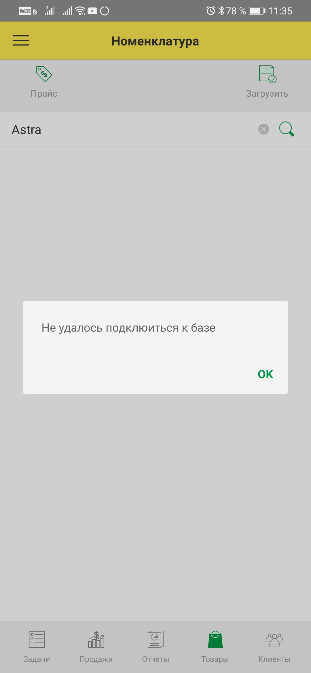

При попытке загрузить товары (или клиентов) в iCRM, которые не найдены в локальной базе, получаем ошибку «Не удалось подклюиться к базе» (см. прилагаемый скриншот).
Однако, настройка синхронизации проходит без ошибок, товары (клиенты) в локальную базу на мобильном устройстве загружаются, и сам поиск по товарам (клиентам) в основной базе работает, значит дело не в подключении.
Сценарий воспроизведения проблемы в iCRM:
1.       Настроена синхронизация с УТиВсК в режиме «Модуль CRM 3.0»
2.       Переходим на страницу «Товары» (Номенклатура)
3.       Вводим в строку поиска наименование товара. Которого нет в локальной базе.
4.       Отвечаем «Да» на вопрос «Поиск на устройстве закончен», поискать в основной базе?
5.       Получаем таблицу наименований и артикулов товаров из основной базы, которые удовлетворяют условиям поиска.
6.       Нажимаем «Загрузить выбранных» -> получаем вышеуказанную ошибку.
По схожему сценарию проблема воспроизводится и для клиентов.
В чем может быть проблема?

Ошибка исправлена.
Расширение отправлено Вам на электронную почту.

Спасибо, это сработало!
