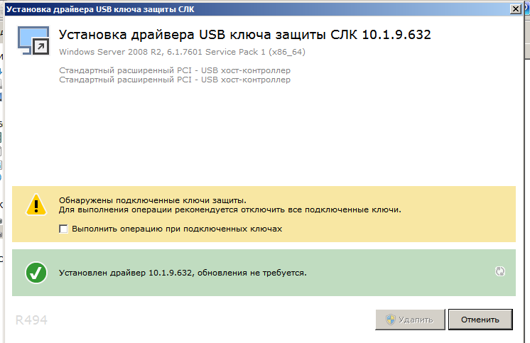

Драйвер ключа установлен.

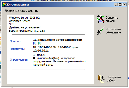

Менеджер ключей говорит, что драйвера нет. Сам ключ видит.

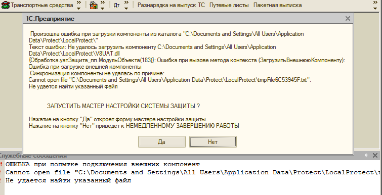

При загрузке конфигурации вылетает ошибка: Не удалось загрузить компоненту V8UAT.dll

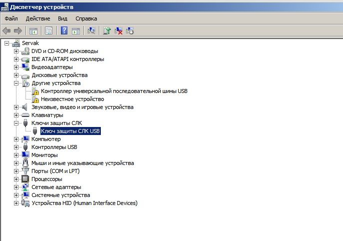

Посмотрите, как ключ отображается в Диспетчере устройств.
Читатель
вот
Дарья Савельева написал:
вот
Ключ отображается корректно.
Приложите скриншот сообщения, которая появляется при запуске.
Приложите скриншот Справка - О программе (можно сформировать в режиме Конфигуратор).

Меня смущает тот факт, что менеджер ключей говорит, что драйвер не установлен.
Устанавливая на вин 7 (где конфигурация открывается), в менеджере прописан драйвер ключей.

Нужно, чтобы ключи подхватили драйвер правильно.
Ключи должны отображаться в Диспетчере устройств как Ключи защиты СЛК.
