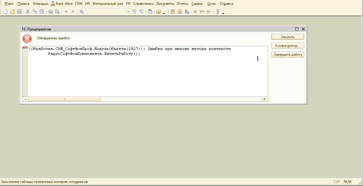

Приложите скриншот ошибки.
Скрины во вложении.
Дмитрий Жадан написал:
Скрины во вложении.
Приложите описание ошибки при старте софтфона.
Светлана Рожок написал:
Скрины во вложении.
После того, как нажимаю на "ОК" (второй скрин) или "Закрыть" (третий скрин) продолжается загрузка 1С и никаких ошибок больше нет.

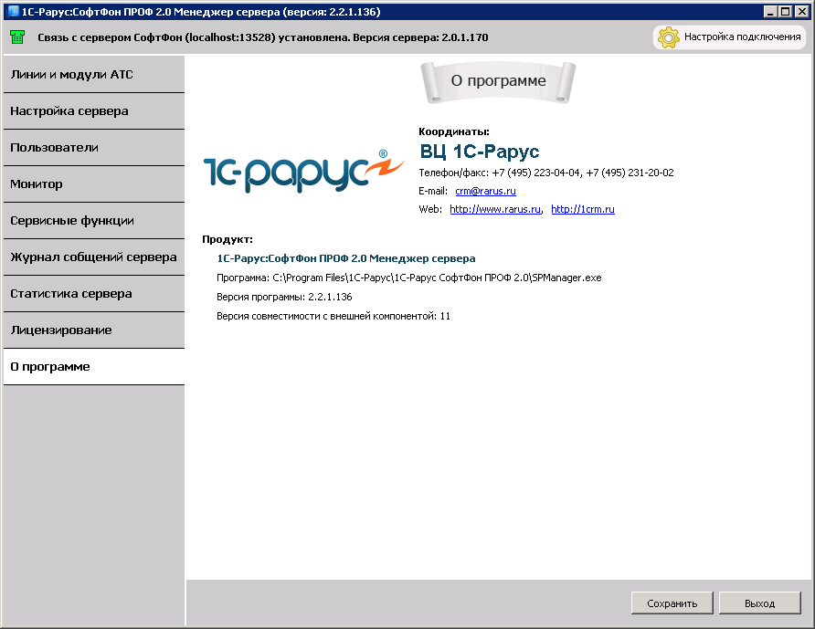

Уточните, какая версия Софтфона используется.
Скрин версии софтфона
А какую версию софтфона встраивали в свою конфигурацию?

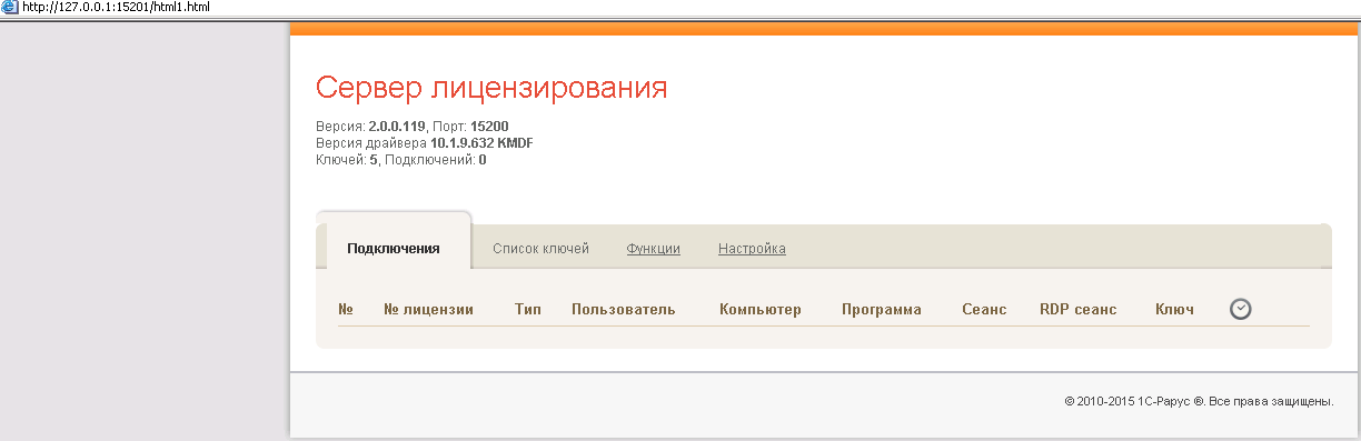

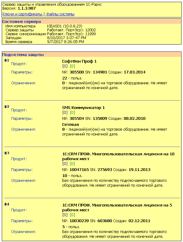

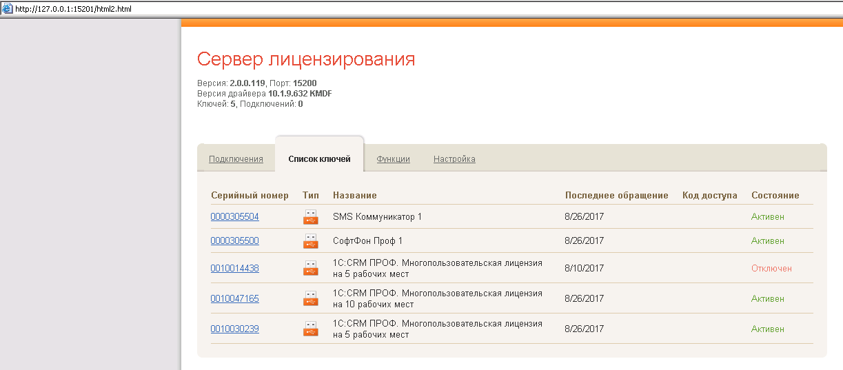

Приложите скриншоты веботчетов http://127.0.0.1:15201/ и http://127.0.0.1:11998/
Во вложении скриншоты веботчетов
