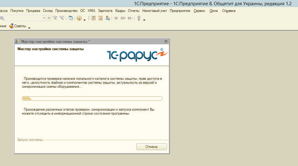

Общепит. Работа системы защиты
Конфигурация Общепит для Украины, редакция 1.2 (1.2.42.2).
Установлена на windows server 2012 x64.
Хочу настроить чтобы она работала в режиме удаленных приложений.
Столкнулся с проблемой: при старте конфигурации всегда запускается обработка "Мастер настройки системы защиты" которая просит ввода пароля администратора.
Какие необходимы настройки, чтобы запуск был возможен под пользователями без административных прав?
Обработка "Мастер настройки системы защиты" должна запускаться каждый раз или она должна единоразово отработать и больше не запускаться?
Система защиты должна быть установлена локальная или сетевая?
Заранее спасибо за помощь.

Обработка "Мастер настройки системы защиты" запускается при первом запуске программы, а также может запуститься в дальнейшем, если вдруг служба системы защиты не обнаружит ключ защиты.
Ответ был предоставлен в телефонном режиме.

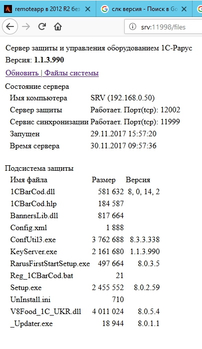

Может кому-то будет полезно. Порядок действий:
1. Ставим 1С
2. Ставим конфигурацию ( в моем случае Общепит)
3. Устанавливаем Сервер защиты и управления оборудованием и драйвера ключей. При установке выбираем сетевой вариант.
4. Подключаем ключи
5. Первый запуск  и вход в конфигурацию делаем от имени администратора
6. Пробуем войти с обычным запуском. Если при входе все равно будет появляться запрос от UAC выполняем в командной строке, запущенной от имени администратора команду regsvr32 C:\ProgramData\Protect\LocalProtect\1CBarCod.dll
7. После этого вход в 1с должен проходить без запроса от UAC
Спасибо ТП Раруса за помощь!
