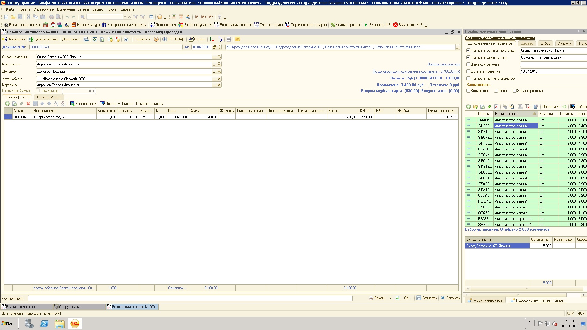

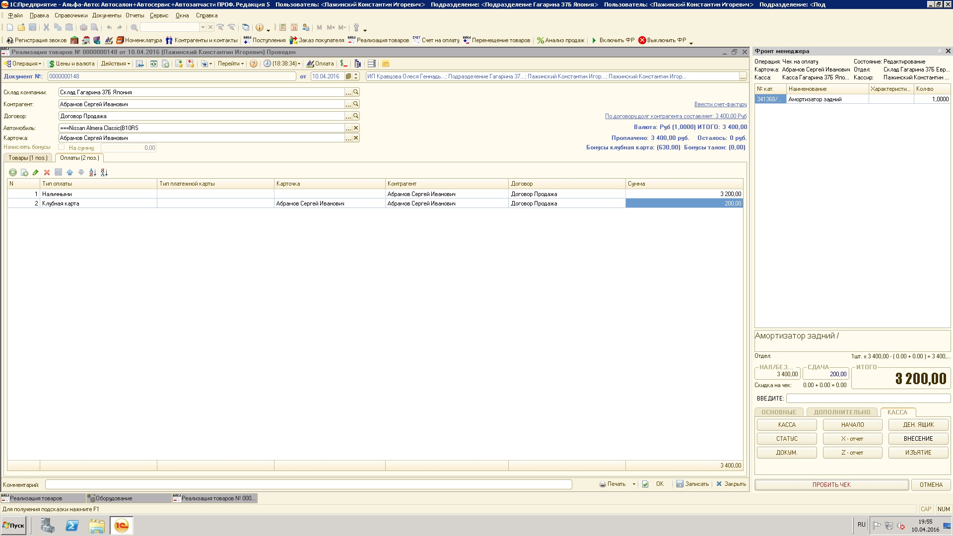

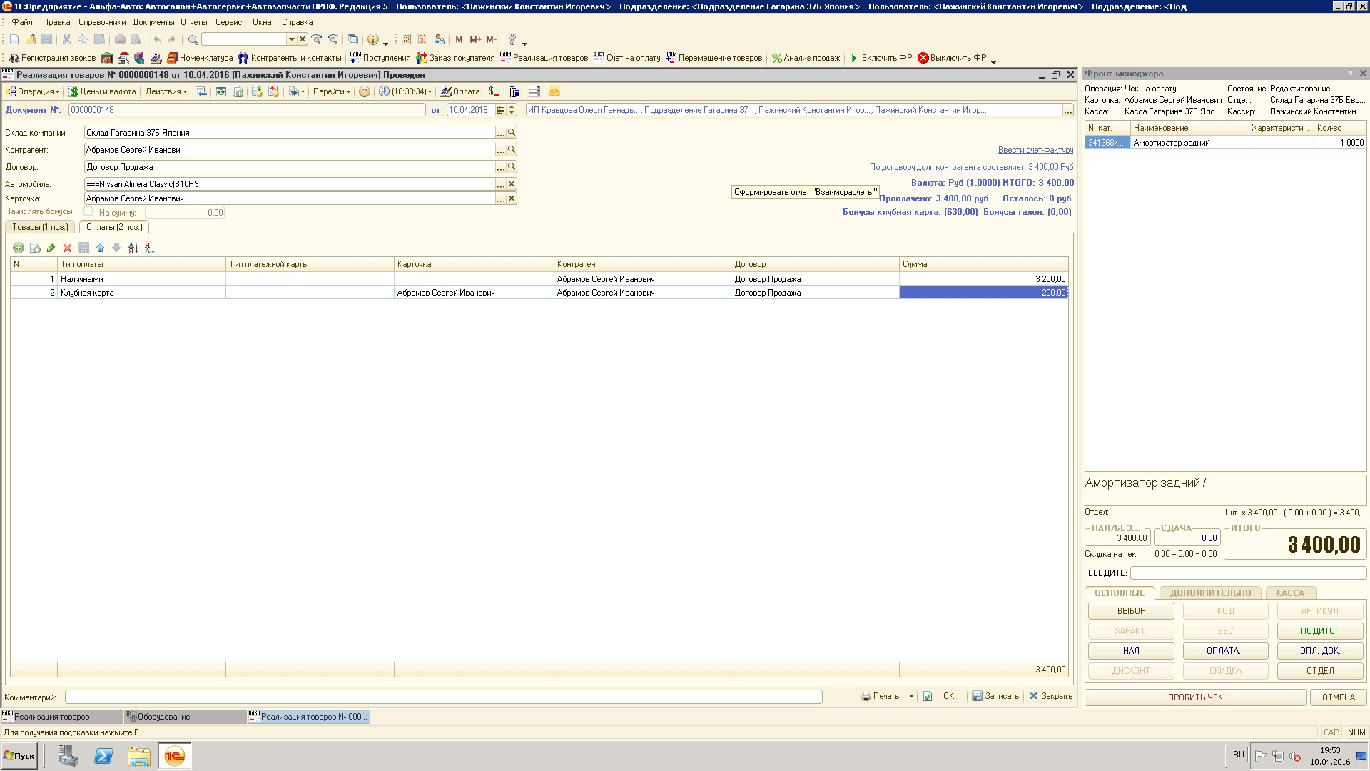

Здравствуйте.проблема такая.покупатель хочет оплатить часть суммы покупки (3400 р) бонусами с клубной карты (200 р).остальное наличными (3200р)
при проведении реализации не пробивается на фискальник ни одна из сумм(( (ни 3200, ни 3400).

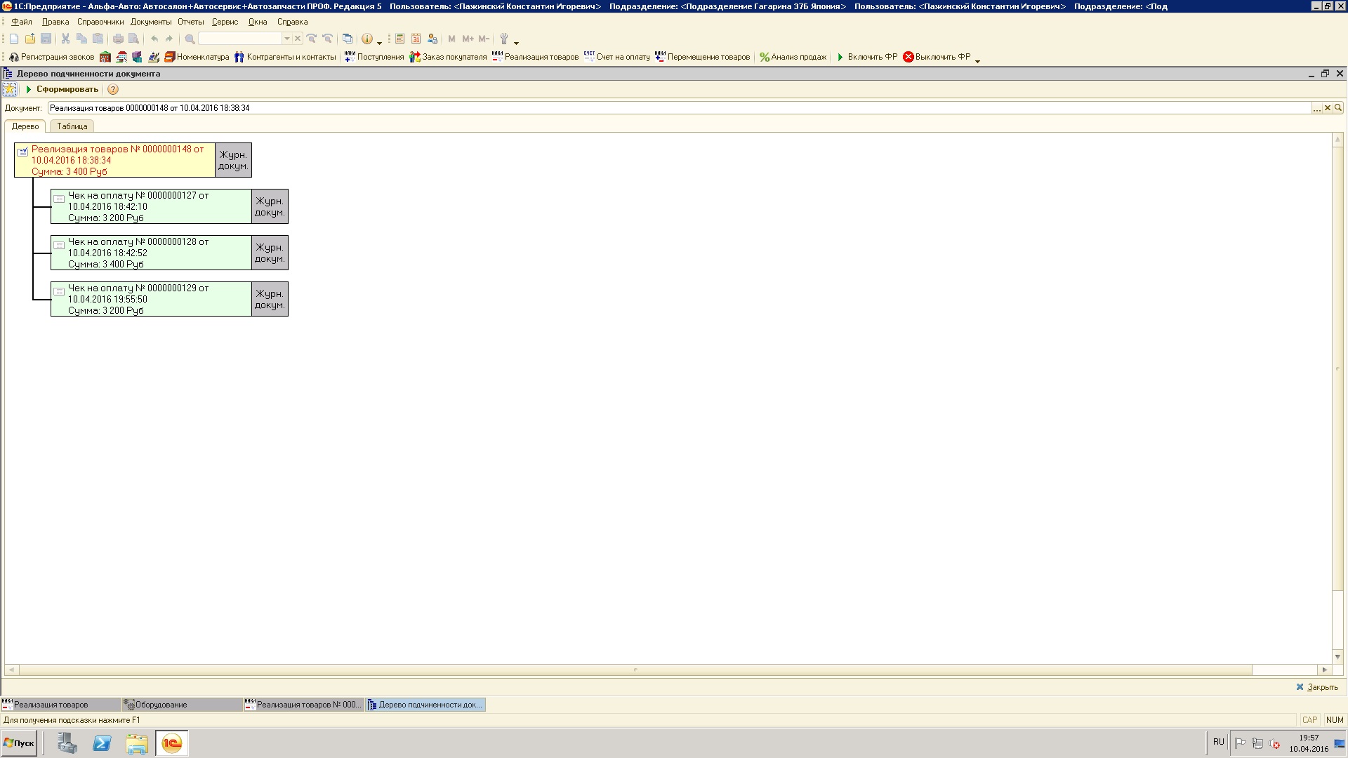

только лишь создаётся документ "чек на оплату"
как быть?
в обычном режиме все проплаты по наличке пробиваются чётко, в кассовом чеке отображаются зачисленные бонусы

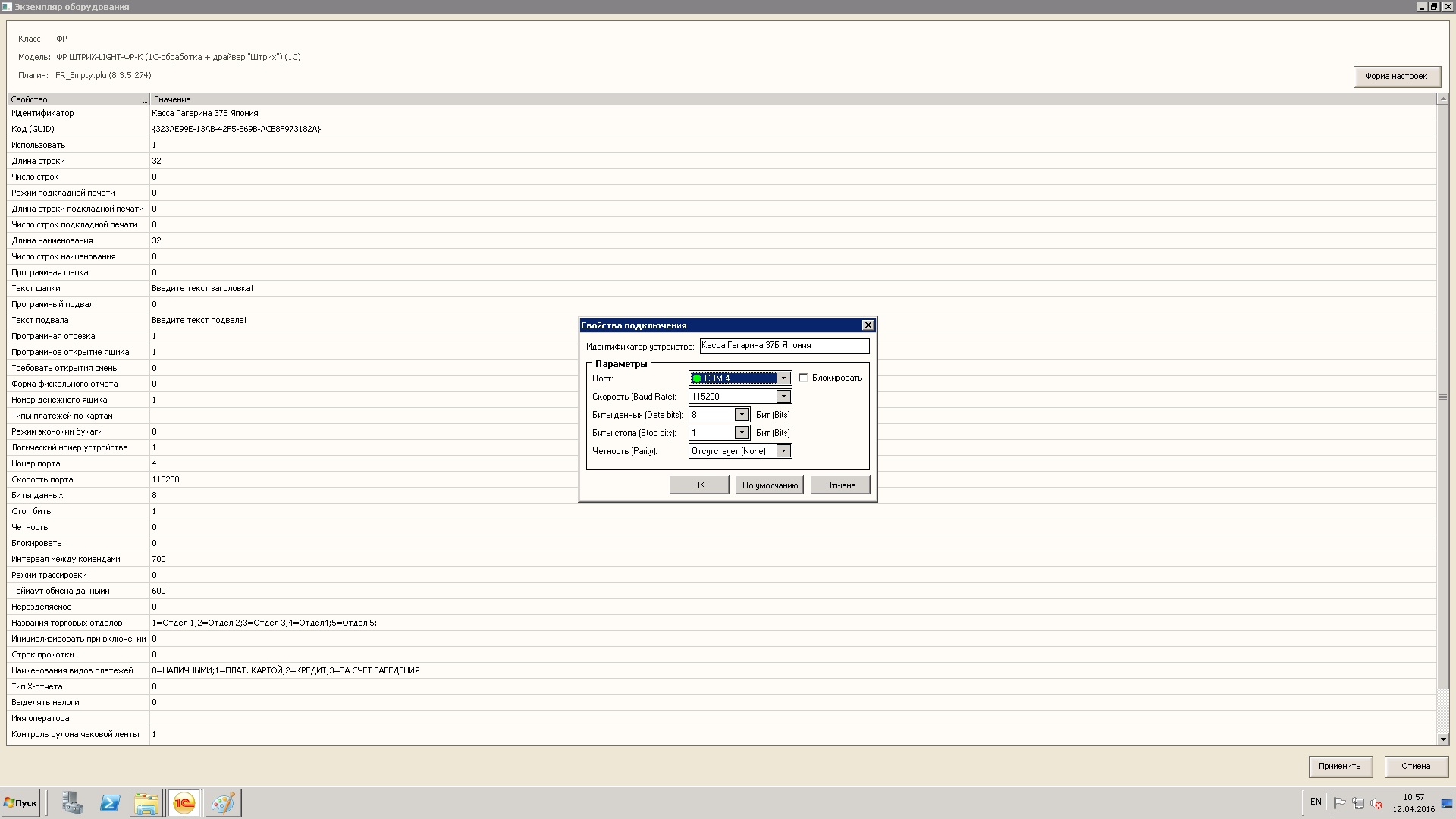

Приложите скриншоты настроек:
- ФР, который привязан к данному рабочему месту,
- Типы оплат в рознице.

Приложите скриншоты:
- Справочники - Розница и оборудование - Типы оплат в рознице,
- Сервис - Параметры - Драйвер ФР - Таблицы - Наименование типов оплаты.
У вас используется неактуальная версия драйвера FR_Empty.plu (8.3.5.274), актуальная версия 8.3.5.276.
