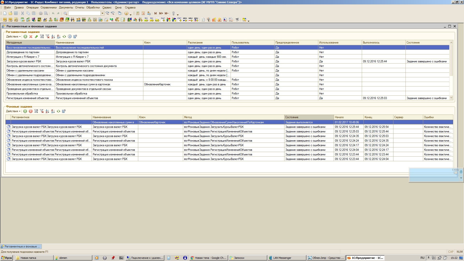

С утра при обмене с фронт офисом выскакивает окошко с надписью "В настоящий момент производится регламентная операция по обновлению накопленных сумм в карточках. Подождать ее завершения перед началом выгрузки данных во фронты?" Если нажать подождать то можно ждать бесконечно, если нажать "Нет" то выгрузка долго думает, затем спрашивает опять тоже самое, жму опять "Нет" выгрузка подумав успешно завершается. Подозреваю, что зависла эта регламентная задача. База файловая работают 2 пользователя. Платформа 8.2.19.130. Посмотрел через КонсольЗаданий с диска ИТС, выполняется постоянно одно задание. Смотрите скриншоты. Конфигурация Комбинат питания 01.0.56.01. В конфигурацию изменения не вносились (замочки висят).

Вопрос снят, если кому понадобится: поставили полатформу 8.3.5.1383, затем в папке с базой, удалили все, кроме самой базы - большого файла 1Cv8.1CD, вроде все заработало.
