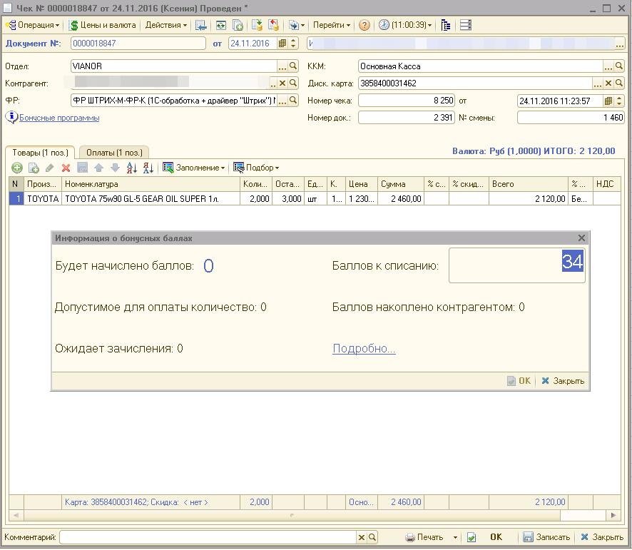

Ситуация
Продаем 2 банки масла по цене 1230руб за штуку 2460руб баллы у человека было 34- 340рублей и они списались
заплатил он 2120руб
1230-170=1060
1230-170=1060
1060+1060=2120

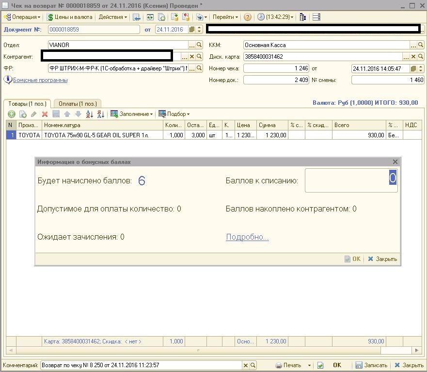

в этот же день человек возвращает одну из банок
делаем чек на возврат и программа формирует чек 1230руб 30-300скидка сдача 930
1230-300=930
У клиента соответственно, буря возмущения заплатил 2120 за 2шт. с учетом скидки
по всей логике должны вернуть 1060руб
а возврашаете 930руб.
разделив бонусы-скидку на половину
а получилось что всю скидку мы оставили себе
Нужно сделать настройку бонусной программы - как возвращать бонусы при возврате товара
1. Приоритет возврата бонусов.
2. Приоритет возврата оплаты.
3. Пропорционально сумме
И еще чек на оплату
списали 34 балла
Чек на возврат
на числятся 6 баллов
лично моей логике не понятно
списали человеку 34 балла
он возвращает товар и мы ему начисляем 6 баллов хотя должны на числить 4
получается мы ему еще просто так 2 балла подарили

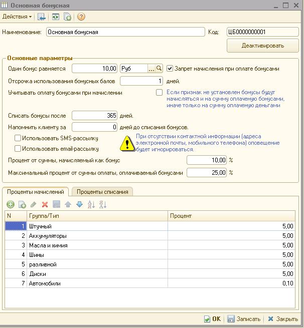

Добрый день, Станислав, уточните, пожалуйста, релиз конфигурации и настройки Вашей бонусной системы.
Альфа-Авто: Автосалон+Автосервис+Автозапчасти ПРОФ, редакция 5.1 (5.1.07.14)
Copyright (С) ООО "1С-Рарус Альфа-Авто", 2003-2016. Все права защищены
(http://www.rarus.ru)
Добрый день, Станислав, уточните, пожалуйста, настройки Вашей бонусной системы.
