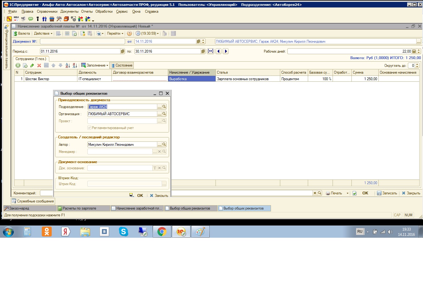

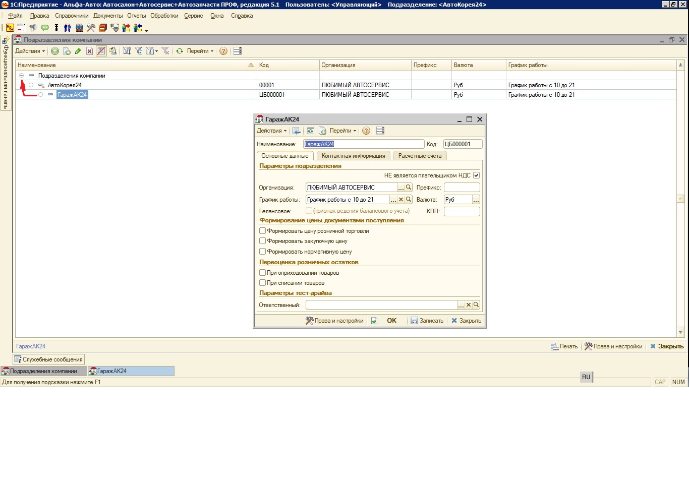

1. Создал отдельное доп. подразделение  Рис.1

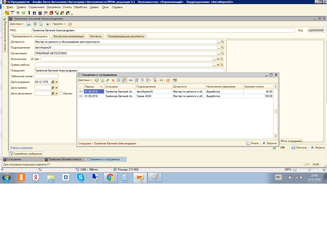

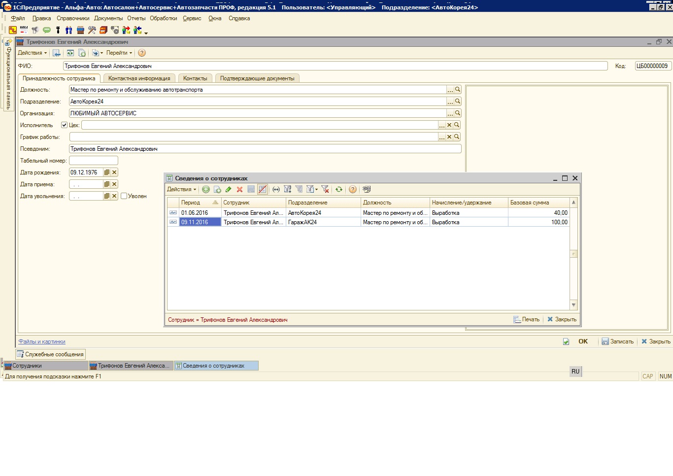

2.Сотруднику добавил выработку по доп. подразделению Рис.2

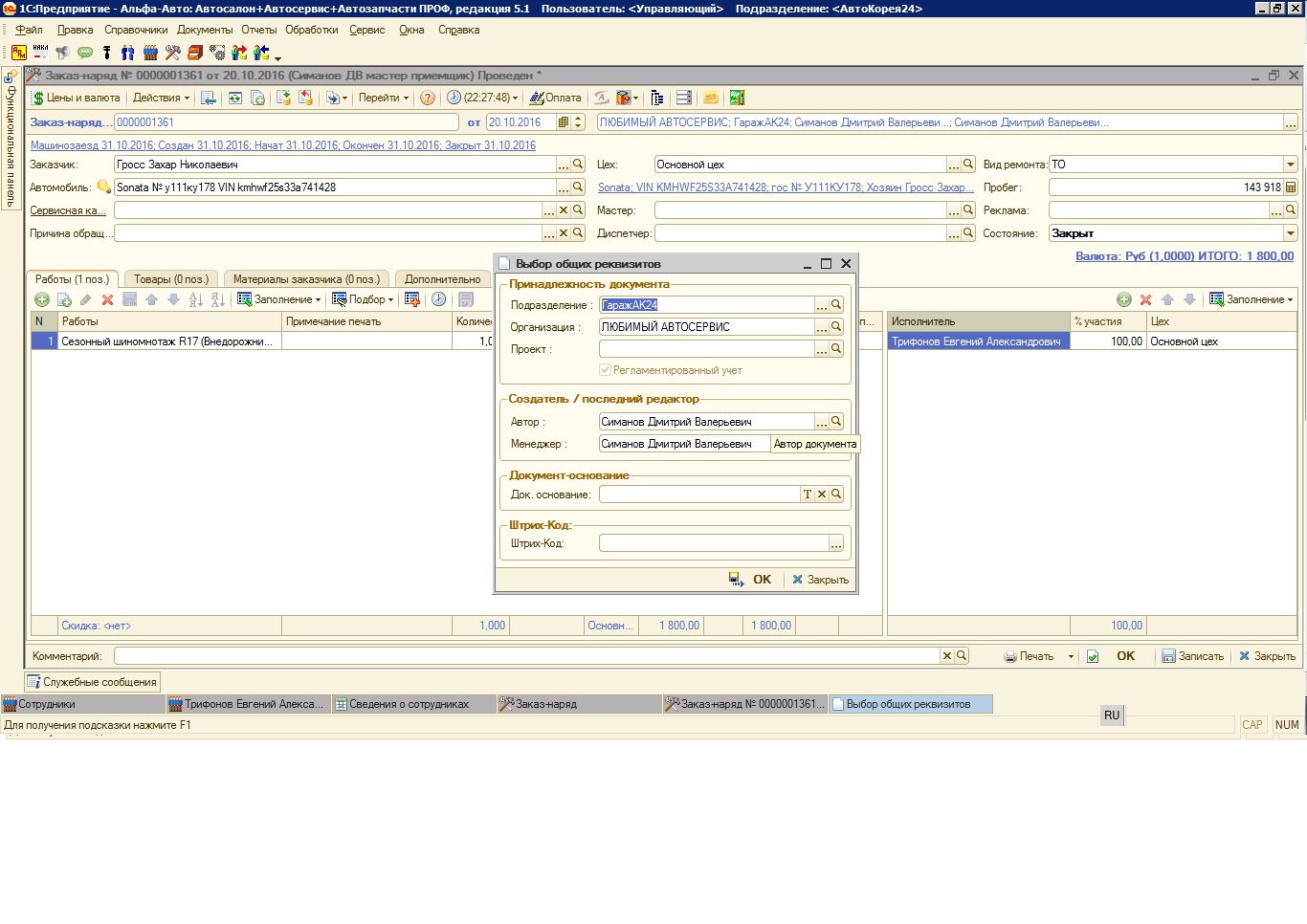

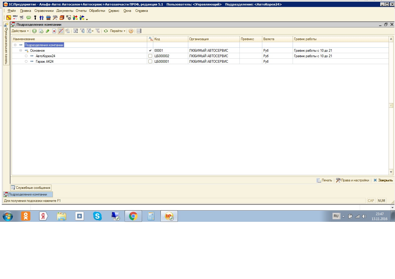

3. В заказе-наряде выбрал доп. подразделение Рис.3
И должно сотруднику который делал работу упасть 100% от работы. Но всё равно 40% падает. Что не так?

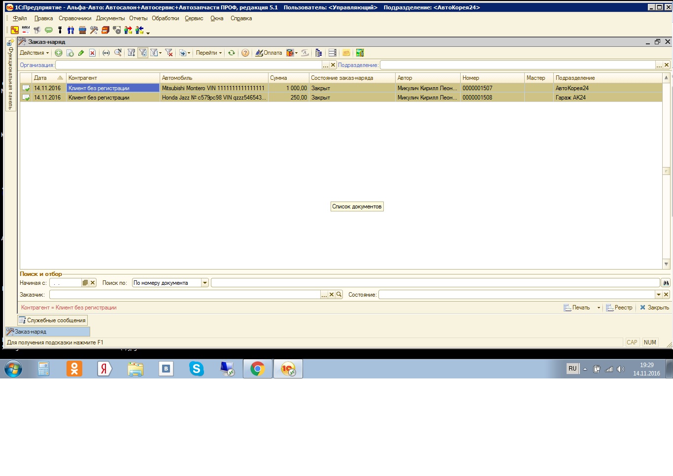

Вы правы выработку от считает 100%. Но считает все заказы по 100% данного сотрудника, хотя только один заказ наряд имеет подразделение другое. Наверное из-за того что родителем подразделения является основное. А поставить в один уровень не получается.
Илья, в один уровень не получится поставить. Предопределенное подразделение всегда будет главным. Можно только создать третье подразделение, оно будет параллельным с "ГаражАК24".

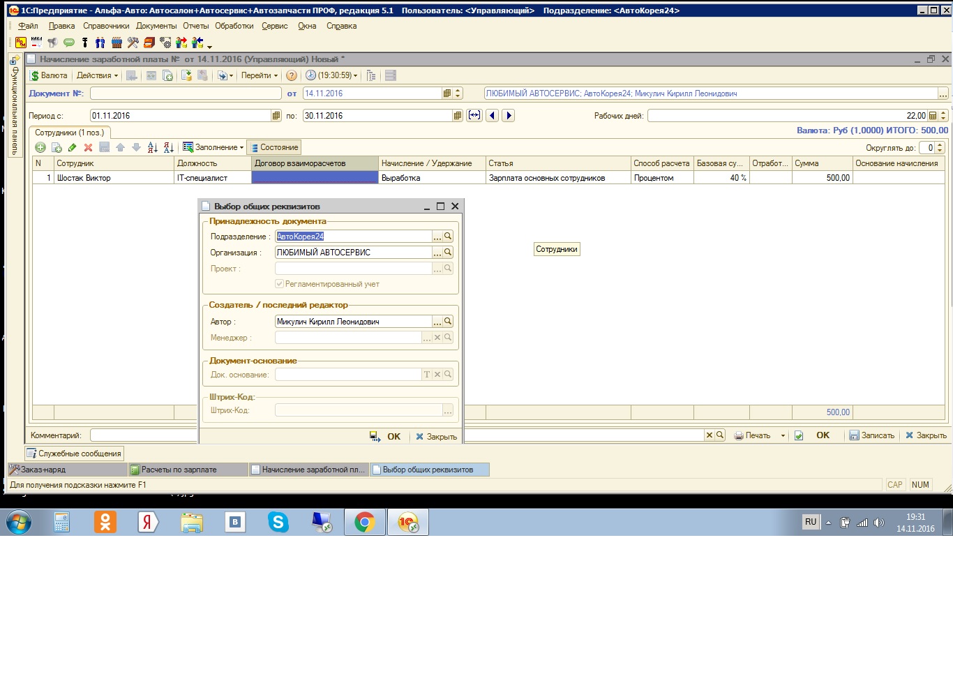

Как не крути, заказ-наряд который открыт подразделением Гараж24, при начислении зарплаты (подразделение Автокорея) попадает с выработкой -40%.
А если создать начисление зарплаты по подразделению Автокорея, то начисляет по всем заказам со 100% выработкой. хотя ЗН только один в подразделении.

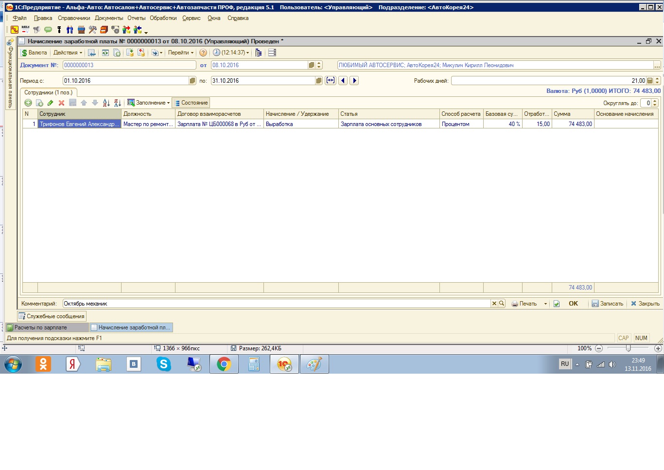

Илья, все правильно, начисление идет по подразделению, в сведениях о сотруднике у Вас стоит начисление 40% и 100% по разным подразделениям соответственно, значит и в документ Начисление заработной платы (по указанному подразделению) данные попадают согласно указанных сведений о сотрудниках.
Как раз не так. Должно при начислении в подразделении Автокорея24 сотрудник получить (1000*0,4=400 Руб).   А в Гараж24 (250 руб).
Илья, начисление заработной платы идет за период, в ноябре у Вас 2 закрытых заказ-наряда, следовательно, расчет идет от суммы по двум заказ-нарядам.
Так должно получится 650 руб.
1. З/Н- Автокорея24  (40% выработка) сотрудник должен получить 400 руб.
2. З/Н- Гараж24       (100% выработка) сотрудник должен получить 250 руб.
Итого: 650 руб.
А база считает или все заказы по 40% или по 100%
Илья, общая сумма по заказ-нарядам = 1250р.
заказ-наряды считаются общей суммой, подразделение в заказ-нарядах не влияет на начисление выработки.
при выработке 40% начисление=1250*0,40=500р.
при выработке 100% начисление=1250*100%=1250р.
А как может пригодиться начисление по разным подразделениям одному сотруднику?
Илья, выработку можно устанавливать в разрезе подразделений, следовательно, по разным подразделения выработка у сотрудника может быть разная.

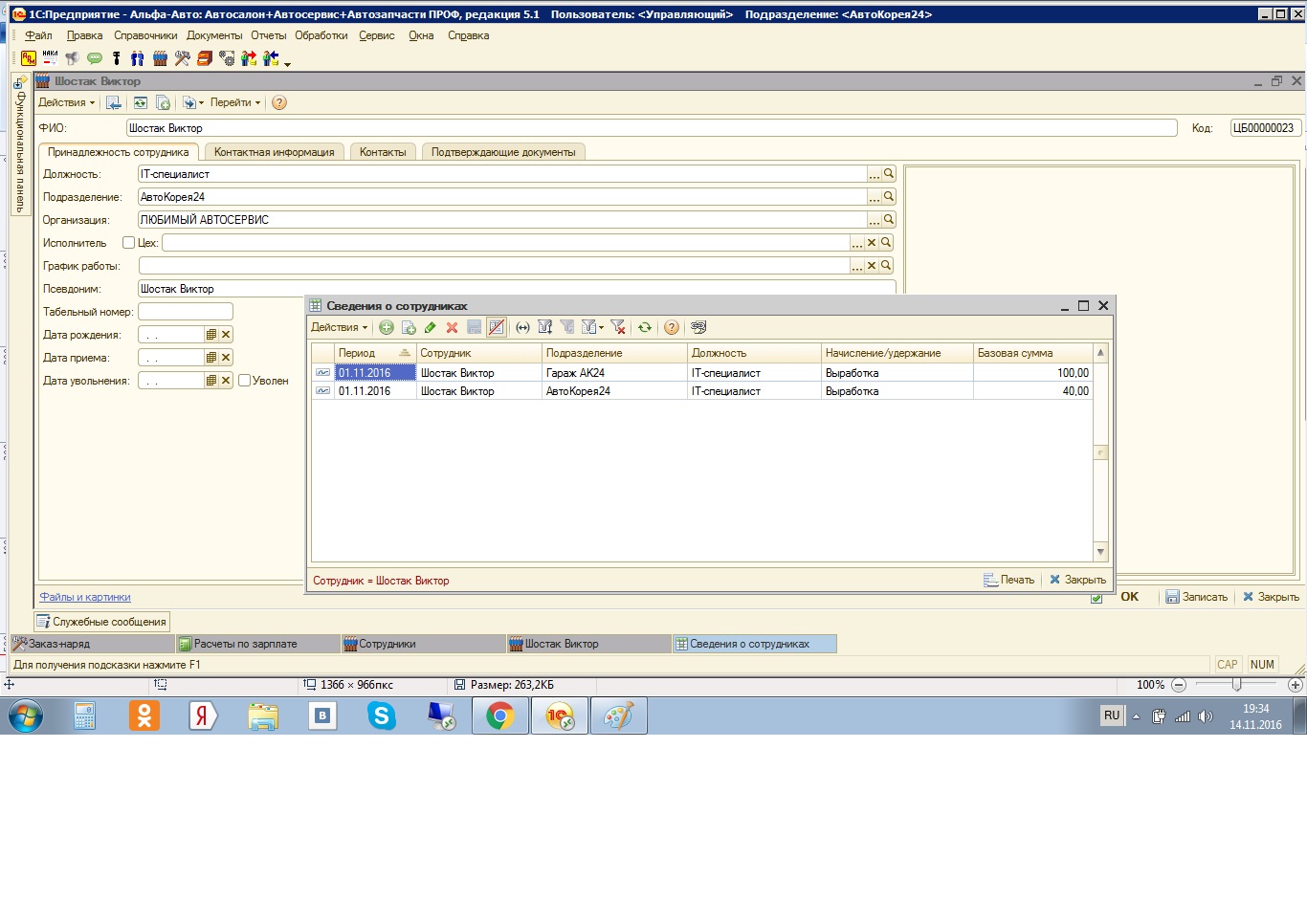

Ещё раз объясните: есть "Сотрудник Х" в подразделении А должен получит -40%, в подразделении B должен получит-100%.
Начисляем зарплату в подразделении А, и он получает 40% и от заказ нарядов по подразделению А и В. Почему?
Илья, на начисление зарплаты влияет вся сумма выработки, которая не делится по подразделениям.
