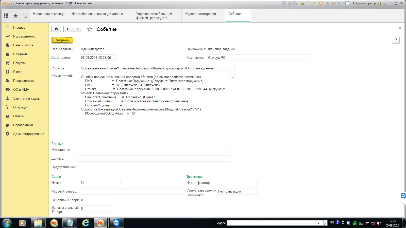

Обновили Бухгалтерию 3.0 до релиза 3.0.44.94 - отвалился обмен с Автосервисом.
На данный момент Автосервис 1.6.6.39
Бухгалтерия предприятия 3.0.44.102
1С Предприятие 8.3.8.2054
Собственно сама ошибка на картинке. Видимо поменялась структура платёжного поручения.
Письмо на mailto:alfa@rarus.ru alfa@rarus.ru отправили.
Добрый день, Александр, ошибка зафиксирована, передана разработчикам. Исправленные правила синхронизации будут высланы Вам чуть позже.
Спасибо. Временно вышли из положения, сняв с регистрации к обмену платежные поручения. Без платежных поручений синхронизация проходит без ошибок.
Правила получили. Все работает. Спасибо.
