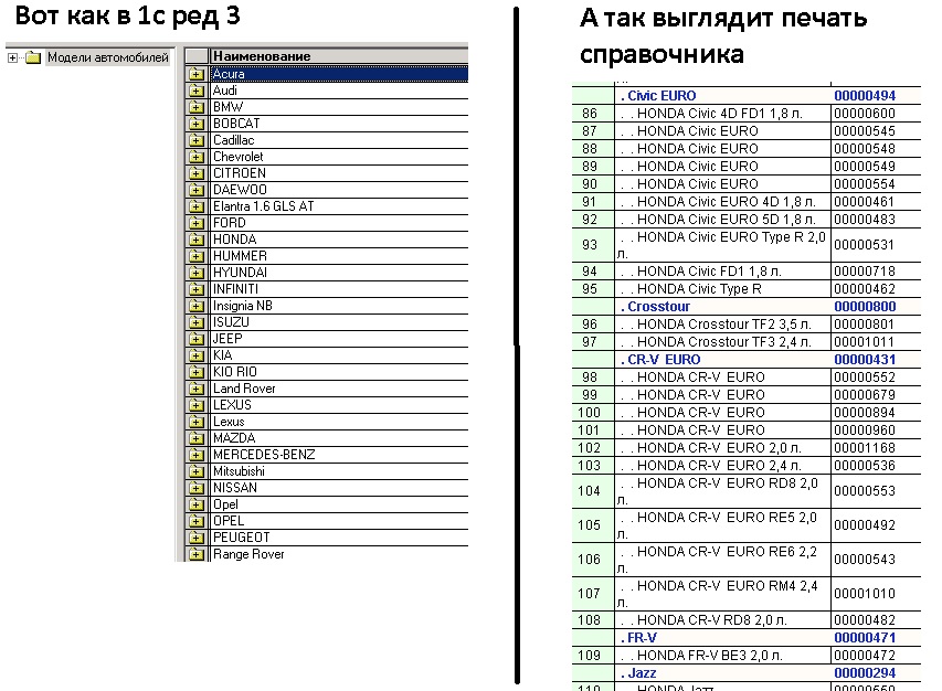

А подскажите выгрузить модели из АльфаАвто 3.5 в excel можно каким-нибудь способом?
Просто там все модели забиты хотим их перенести в новую альфу! )))
Сергей, если речь идет об Альфа-Авто ред.3, то Вам необходимо открыть справочник "Модели автомобилей" и по кнопке "печать" вывести или весь справочник или по группам моделей, затем через "Файл" - "сохранить как" сохранить файл в формате "xls".
http://rarus.ru/forum/user/12247/ Светлана Сулименко,
зашел в ред 3 открыл Модели авто там все норма все по структуре
Выбираю печать Весь справочник
Выводиться на экран но там структура такая что я прям не знаю как ее загружать в ред 5
Можете что-нибудь подсказать?
смотрите скрин:
